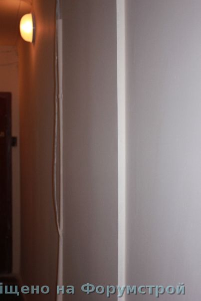

    Хочу от себя дополнить. Когда начала делать ремонт увидела картину: стена, которая граничит с подъездом после снятия обоев была вся покрыта плесенью. И вообще в этой комнате было заметно холоднее, чем в другой (комнаты параллельны). Проблему решили при помощи утепления стены со стороны подъезда. Эффект я эще не проверяла, так как ремонт только сделан, а зимы еще не было, но я уверена, что будет гораздо теплее и меня избавили от плесени на стене.
    За умовчанням Re: Сохранить тепло в квартире.
    А как и чем Вам утеплили стену в подъезде?
    Накеяли пенопаст на стену, потом сетку, следом штукатурка, шпатлевка и покрасили. Получился слой около 5 см. Фото прилагаю.
