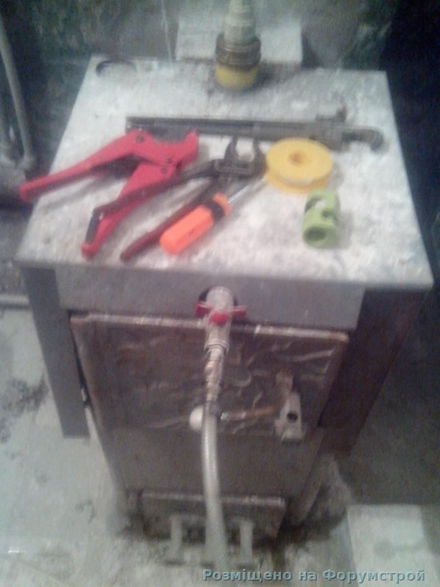

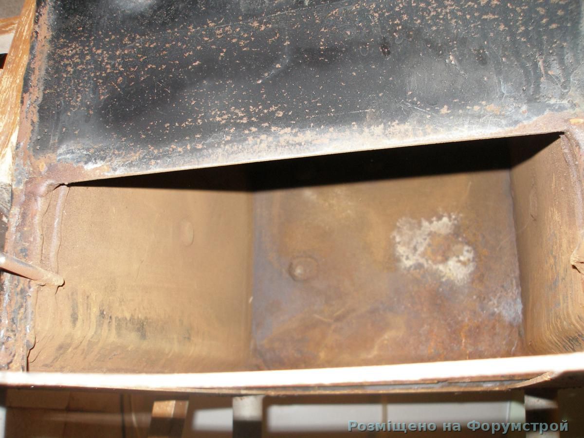

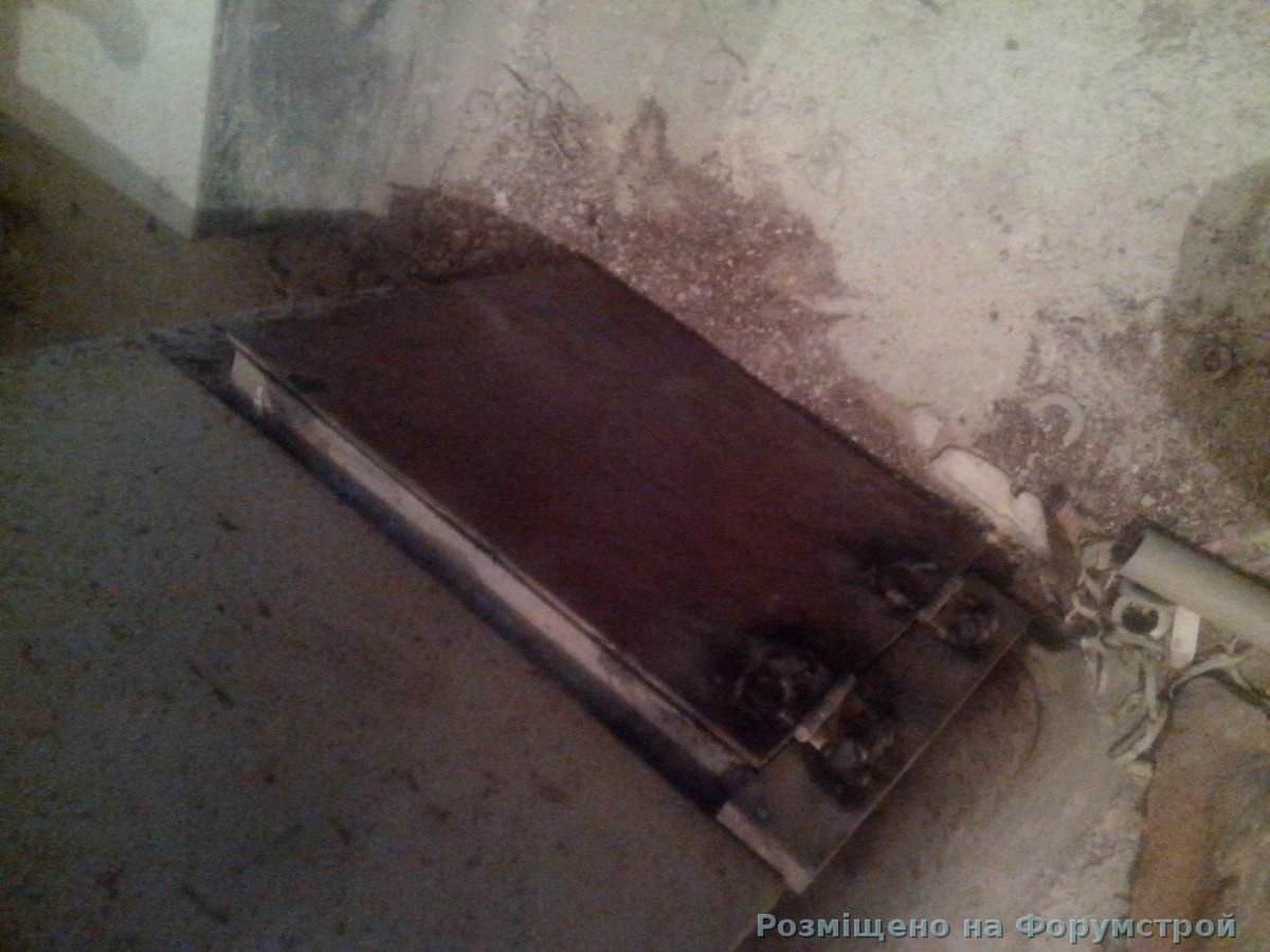

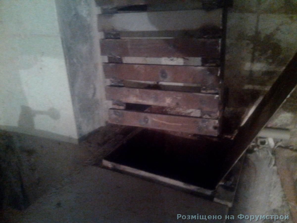

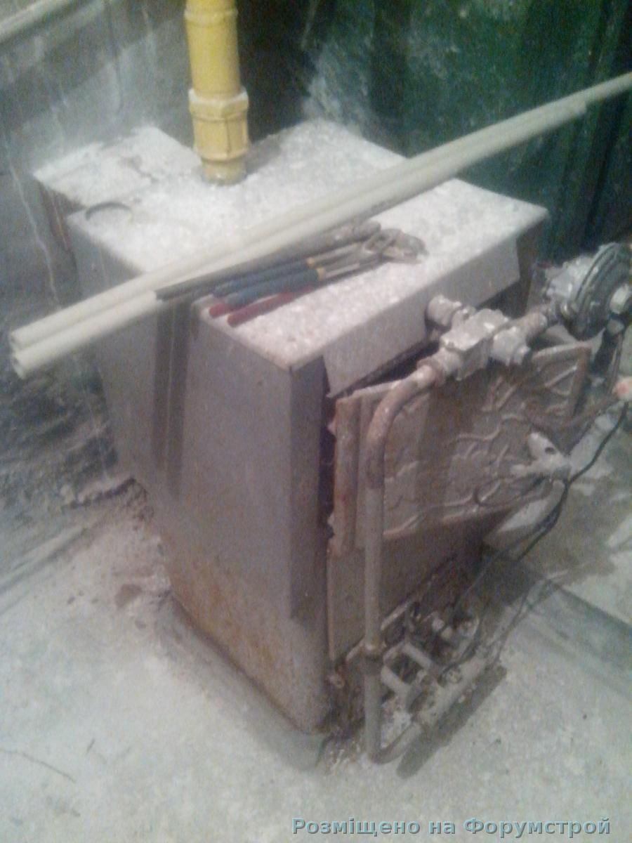

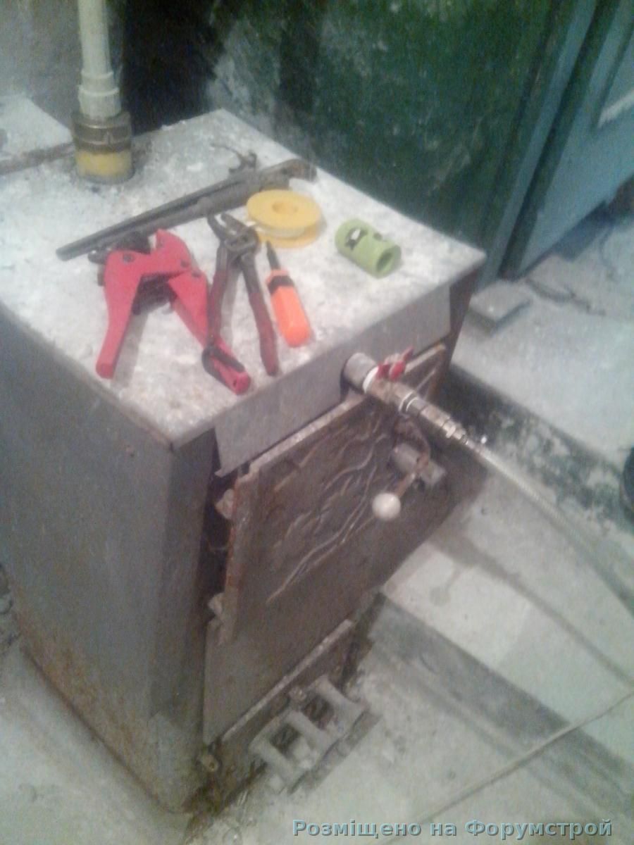

    Ко мне обратились ребята, которые перевезли свой бизнес в Харьков из Донецкой области. Сняли они помещение, там все было сделано под газовый котел. Но газа нет - обрезали. Стоял старый газовый котел, который они захотели подключить и переделать в твердотопливный. Вот, что имеем:
ID:	4777 Нажмите на изображение для увеличения.
ID:	4778 Нажмите на изображение для увеличения.

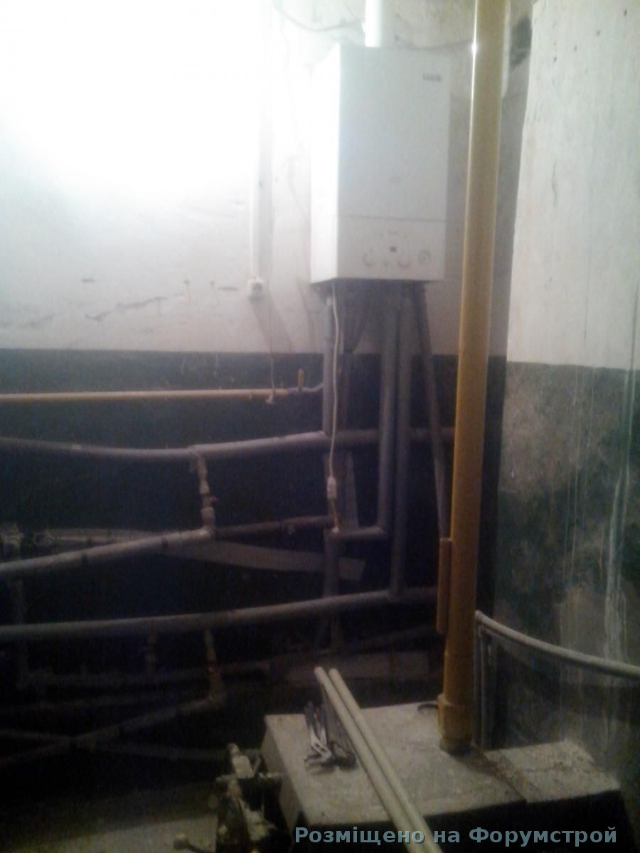

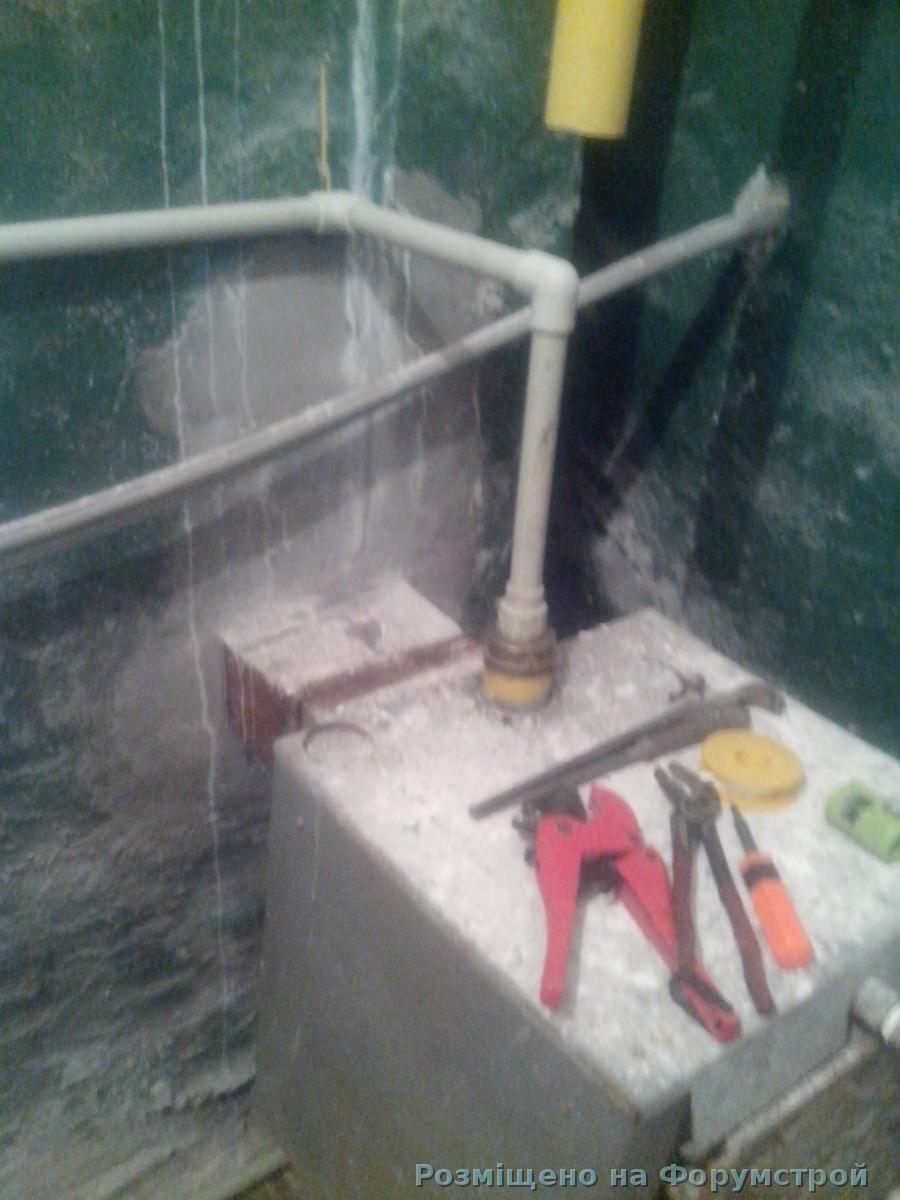

    Сняли все газовое оборудование с котла:

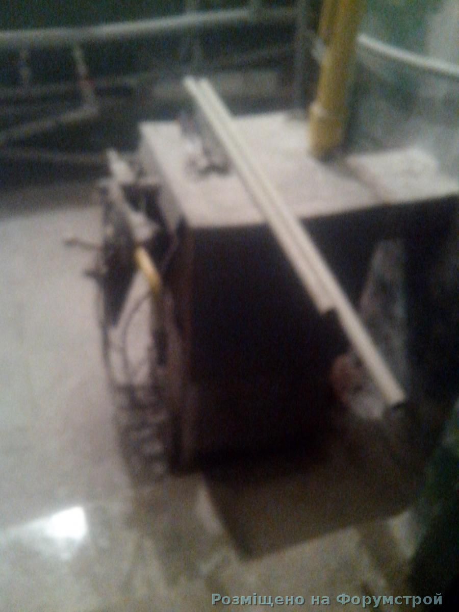

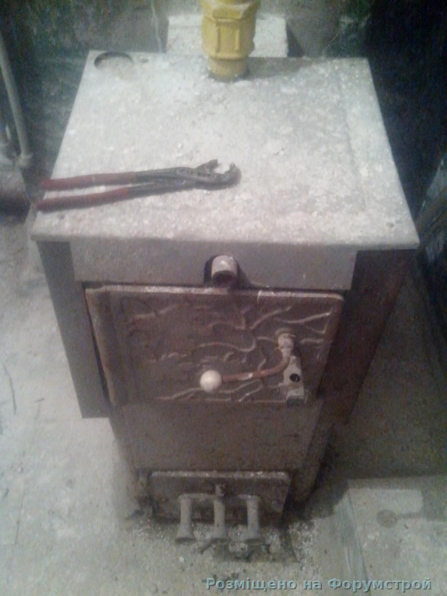

    Посрезали старые трубы, срезали старое подключение. Поставили переходы, вышли на пластик и заглушили котел.

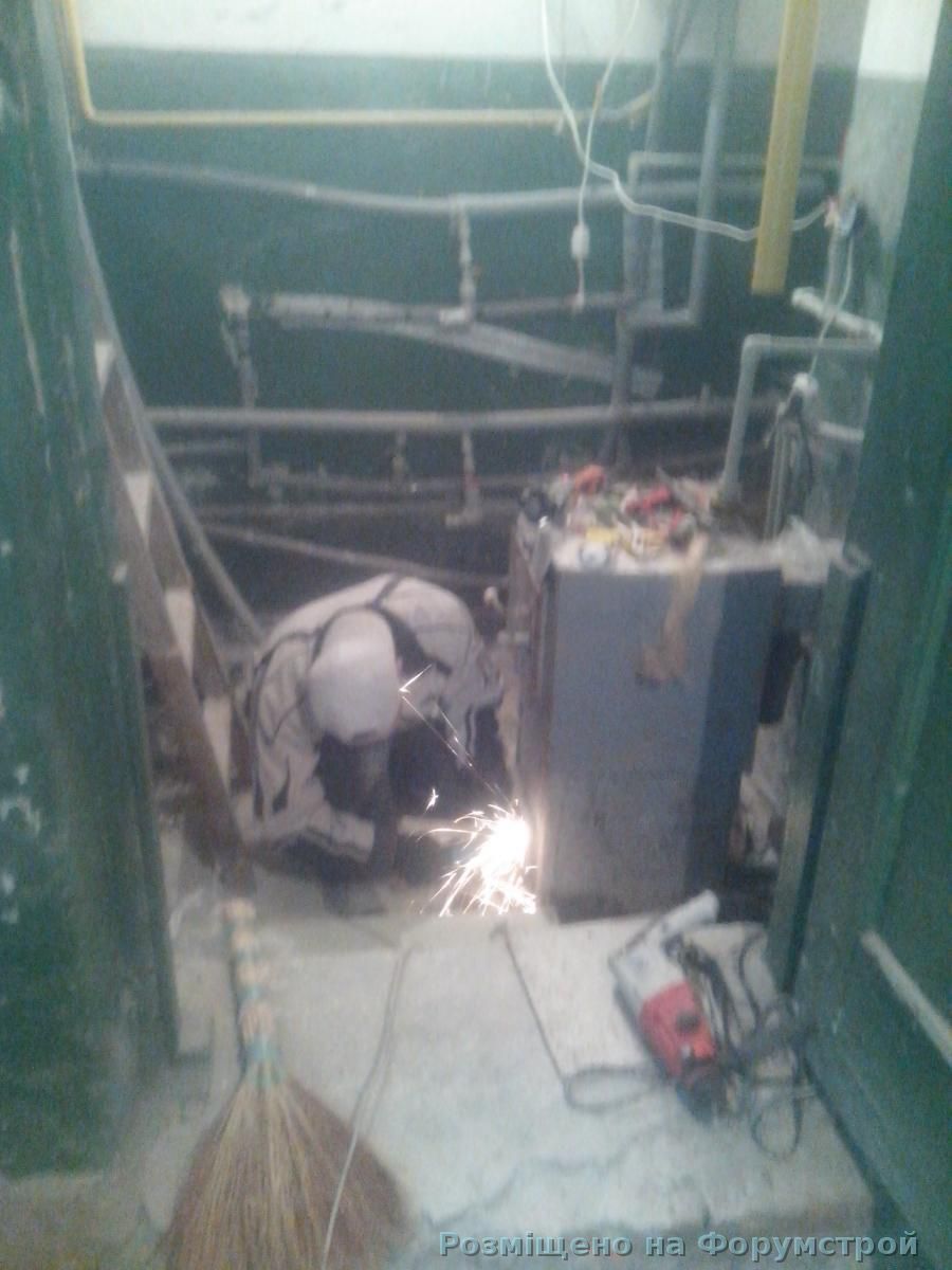

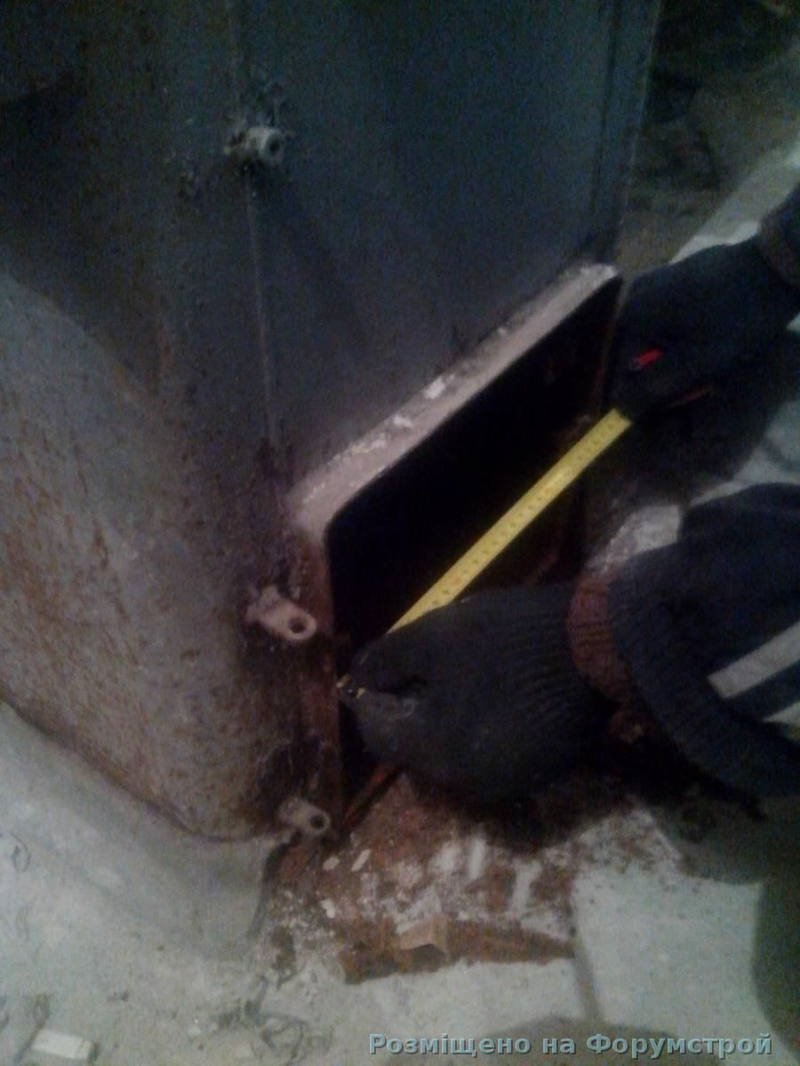

    Произвели опрессовку котла. С целью проверки его на герметичность. Чтобы понимать, что стоит ли с ним дальше возиться.
ID:	4782 Нажмите на изображение для увеличения.

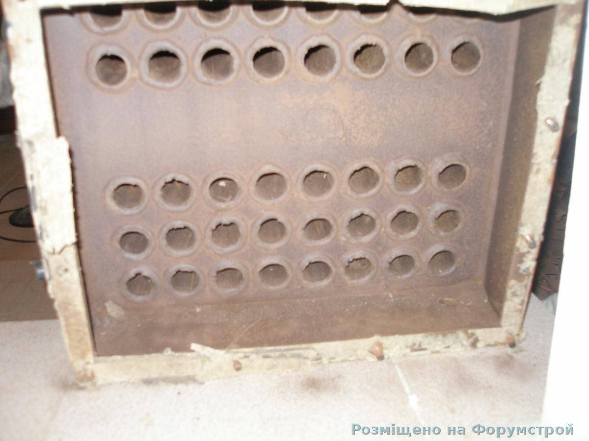

    Привет Олег! Просмотрел Вашу статью, спасибо, что описали процесс переделки котла. У меня к Вам вопрос - как переделать газовый котел ,,Ривнотерм,, на твердое топливо, с чего начать и что посоветуете?
  7. #5
    Адрес
    4,409
    377
    По умолчанию
    Добрый день.
    Выложите фото своего котла. А то, что я нагуглил, прогорит "за час"
  8. #6
    Появился
    28.09.2016
    3
    3
    По умолчанию
    [QUOTE=Олег;73764]Добрый день.
    Добрый вечер! Сегодня ,,ободрал свой котел,, снял автоматику и кожух с утеплителем, почистил,вроде еще живой. Завтра выложу фото. Спасибо за внимание.
  9. #7
    Адрес
    4,409
    377
    По умолчанию
    Добрый день.
    Выкладывайте, посмотрим, что можно придумать.
  10. Следующие пользователи сказали "спасибо" пользователю Олег за это сообщение:
    Крокус (01.10.2016)
  11. #8
    Появился
    28.09.2016
    3
    3

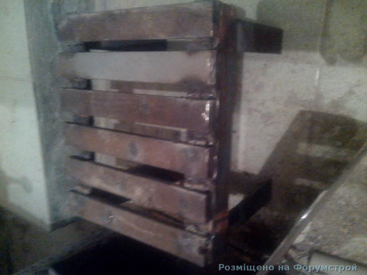

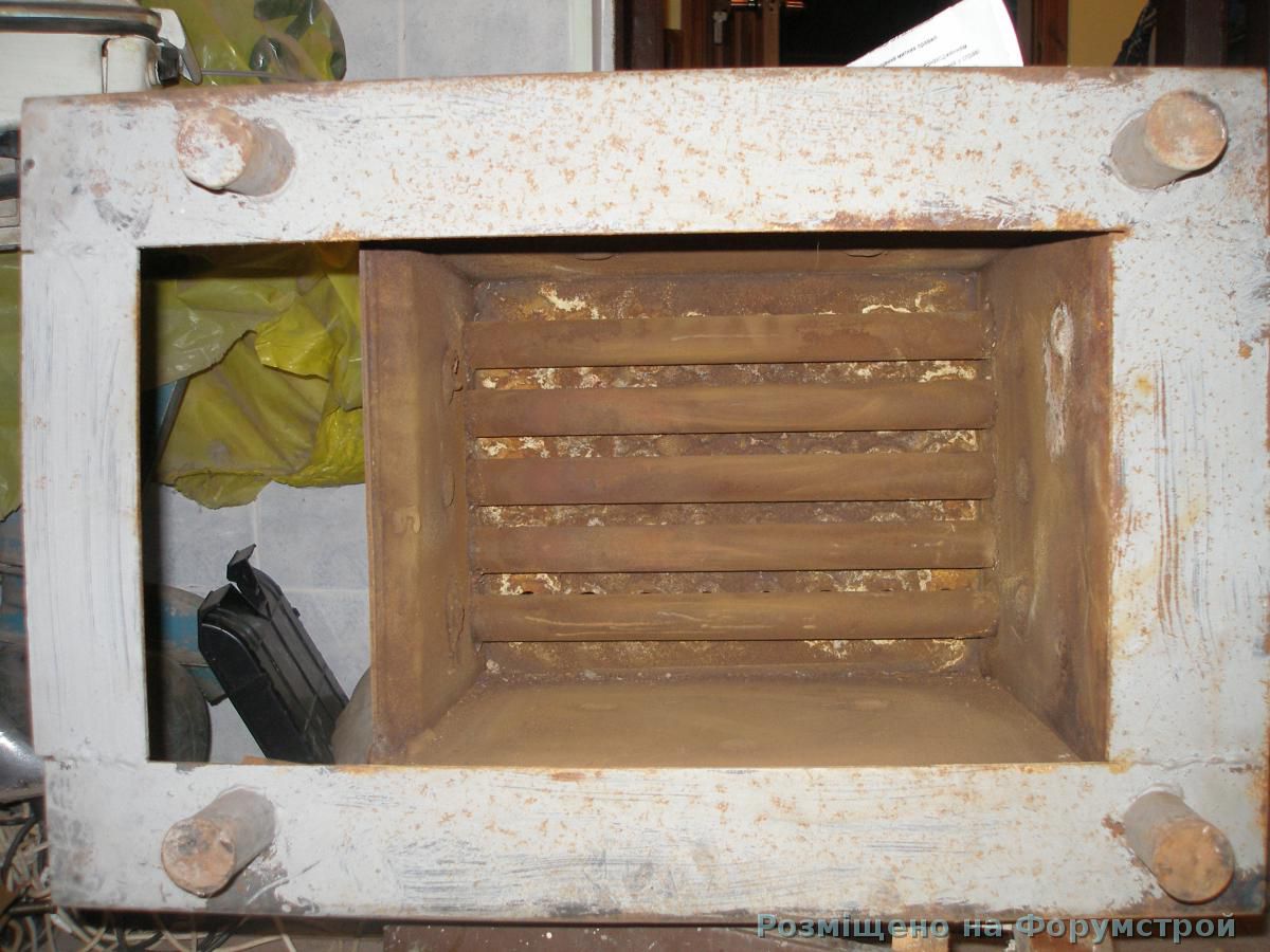

    По умолчанию
    Крокус, Нажмите на изображение для увеличения.
    Добрый вечер Олег! Вот,что я имею, был 2х контурный ,,Ривнотерм -32КВТ,, 2005г. вып. Отработал без нареканий, но, по сегодняшним ценам, очень прожорливый, заменил на ,,Термо Бар 20КВТ,,. Металл на котле 3мм. живой, внутри легкий налет ржавчины. Жду твоего мнения! С уважением!
  12. #9
  13. #10
    Адрес
    4,409
    377
    По умолчанию
    Не удачный вариант для переделки. У Вас по сути котла не осталось. Есть один большой трубный теплообменник и больше ничего. С него ничего не получится. По сути имеется деталь для котла. Если Вы готовы варить котел с нуля, то можете ее использовать. Но я бы тоже это не делал. Слишком много труб и сильно тонкие они. Котел истечет конденсатом, а слишком тонкие трубы быстро зарастут сажей. Такое количество труб реально замучаетесь чистить. Лучше ничего не делайте с ним, не тратьте свое время. Так как сварить отдельно топку к этому теплообменнику в водяной рубашке надо иметь опыт работы с металлом, соответственно время. Тем более такой огромный теплообменник тянет за собой большие габариты котла. А под такой теплообменник скорее всего придется трубу делать, наверное, метров под 10, чтоб она хоть как-то протянула. Очень жаль, но я вижу это так.
