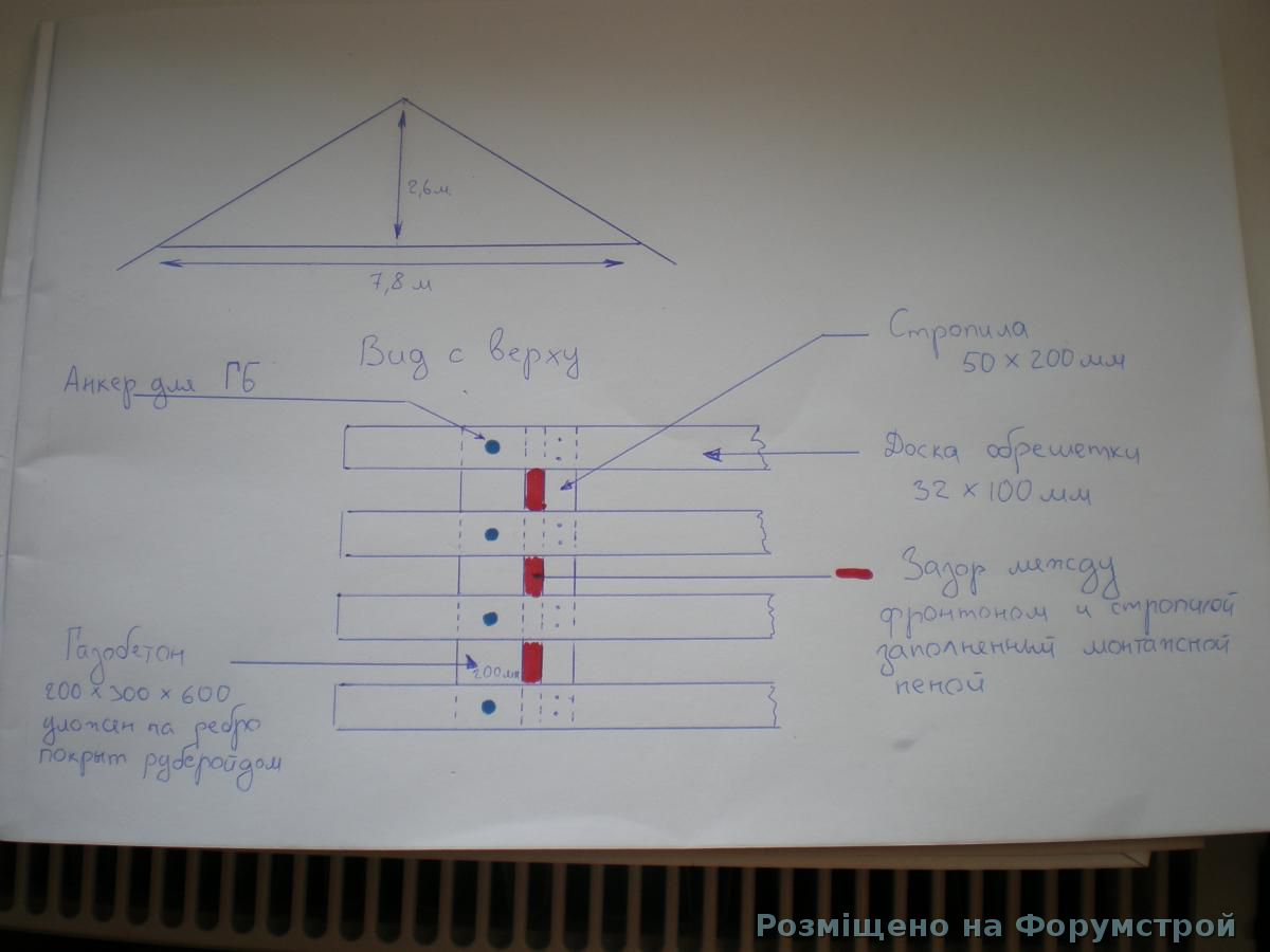

    Прошу совета у знающих людей. Имеет ли моя задумка право на существования. Хочу выложить фронтон из газобетона 200х300х600 но уложить его на ребро, т. е. толщина фронтона будет 20 см. Затем приставить к нему стропило с зазором около 2- 3 см и задуть его монтажной пеной (разумеется в последнюю очередь). На стропило будет набита доска обрешетки 32х100мм под металочерепицу с шагом 35 см. Так вот хвосты досок (фронтальный свес) хочу прикрутить к фронтону анкерным крепежом для ГБ, тем самым решив крепление фронтона. Этаж планируется под сезонное проживание по этому различного рода подпорки не желательны. Прилагаю чертеж.
    Click image for larger version.
    В итоге у меня к вам 3 вопроса:
    1. Можно ли так сделать?
    2. Нужно ли армировать фронтон арматурными стержнями, если да, то с каким шагом.
    3. В магазине где буду покупать металочерепицу мне предложили гидроизоляцию на вид как простая клеенка (сказали 3 слоя) только армированная сеточкой, а вот на фотках многих форумчан эта изоляция больше напоминает "тканевую", подскажите какую лучше выбрать?
    Фронтон можно сделать толщиной 200 мм. Армировать кладку фронтона нет нужды.
    Крепление фронтона к обрешетке - плохое решение .

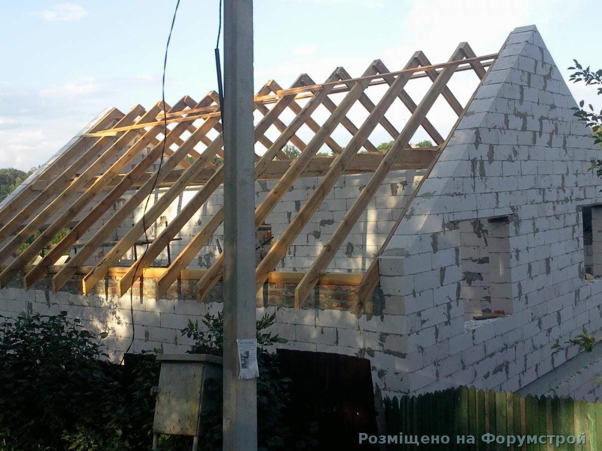

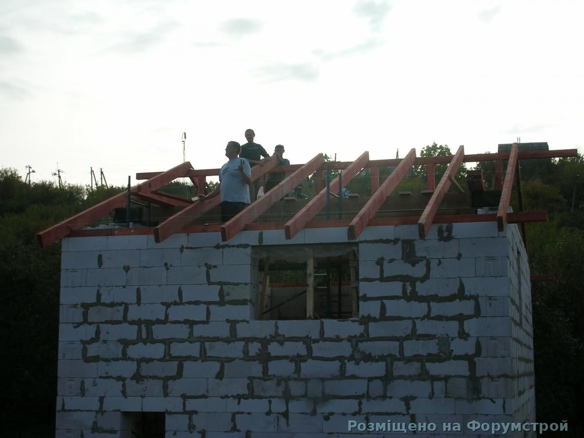

    Добрый вечер. Анкера отменить. Ничего они не сделают, не нужны. Вообще про анкера впервые слышу. Про изоляцию смогу ответить позже, надо посмотреть, что там за бренд написан.
    Вот аналог Вашего изделия: фронтон газоблок, стропилина стоит возле фронтона с зазором в пару сантиметров.
    Крыша "дышит" и ее не вяжут жестко. Вообще вся стропильная система вяжется к мауэрлату. Мауэрлат в свою очередь, грубо говоря, в 4 точках вяжется к дому. В большинстве случаев для этого раньше использовали проволоку, либо пластиной. Гнули ее буквой Г и прибивали к мауэрлату сверху и с внутренней стороны к стенам здания. 4-6 точек, все. Вся крыша просто лежит на доме, ни к чему жестко не вяжется.

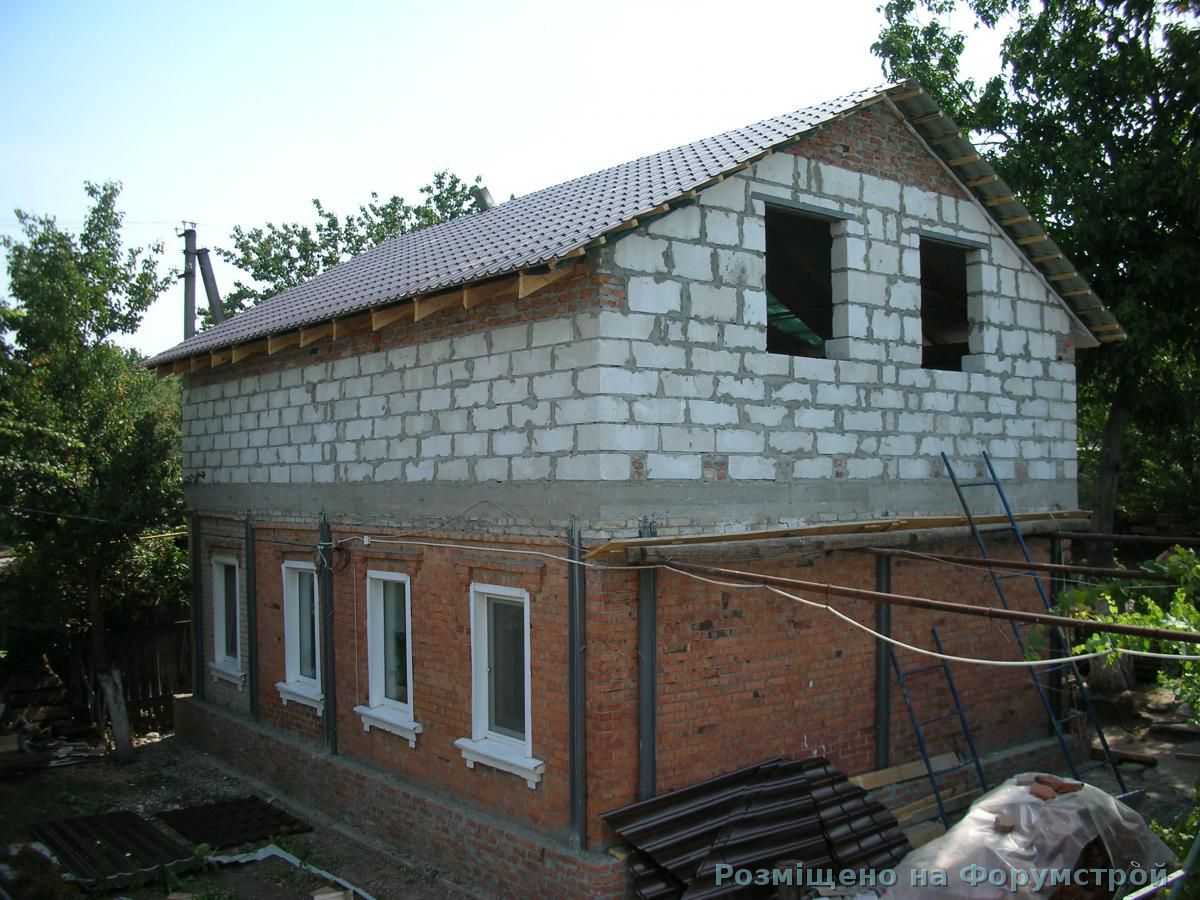

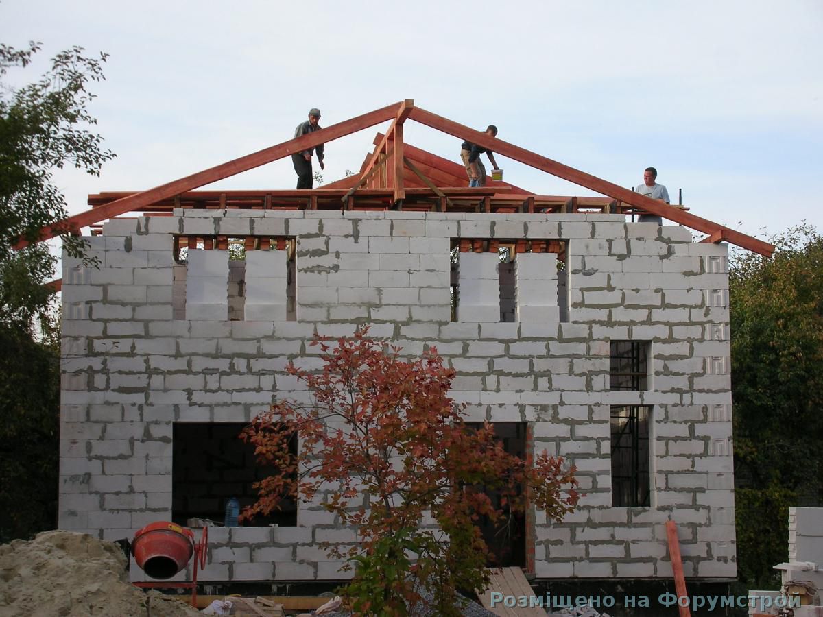

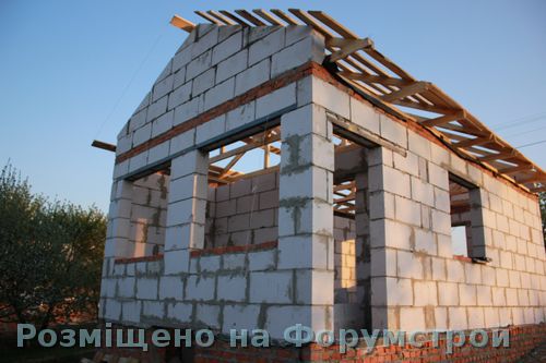

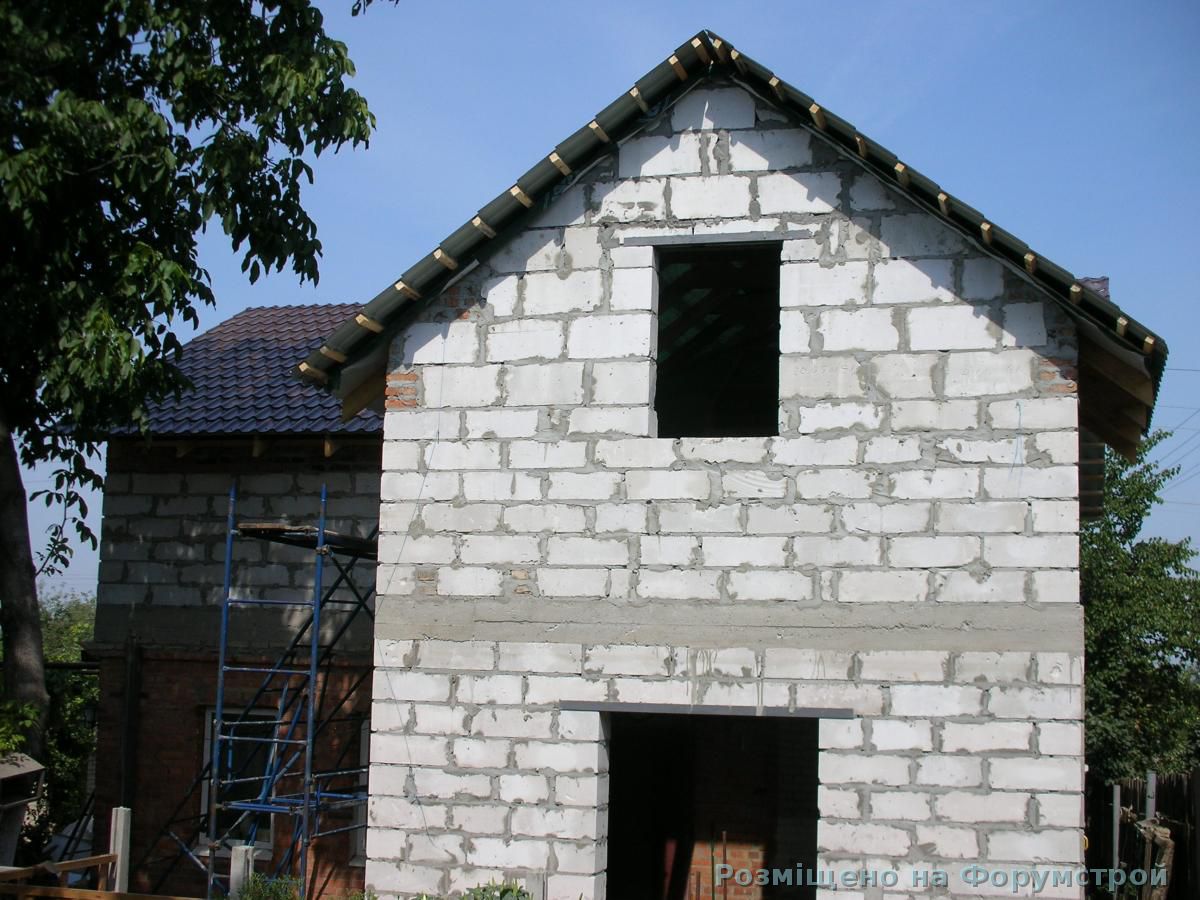

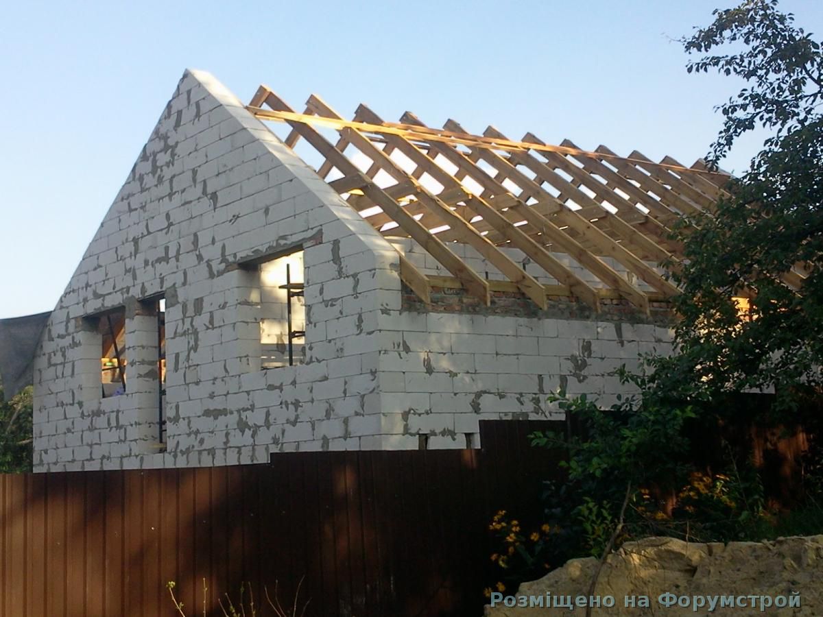

    В качестве гидробарьера используйте диффузионную мембрану с плотностью от 130.
    зачем так заморачиваться?
    Ведь фронтон не несет нагрузки,а является ограждающей конструкцией,стропильная нога крепится к обвязочному брусу!Click image for larger version.

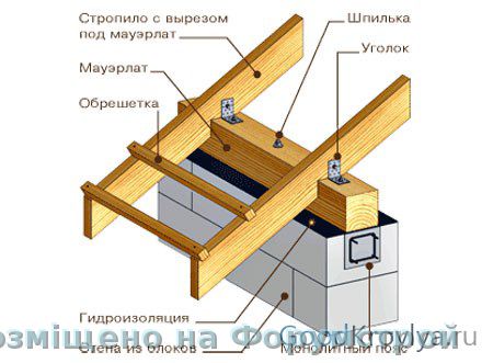

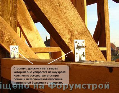

    Большое спасибо за подсказки! Я просто начитался на разных форумах про упавшие фронтоны ( подошва всего 20см), по этому начал сам переживать чтобы он и у меня не шмякнулся. Вот и пришла мысль привязать его по верху с обрешеткой. К тому же у меня получится расстояние от начала фронтального свеса до стропилы где будет крепится обрешетка приблизительно 73-75 см (фронт. свес 50см., ГБ 20см.,зазор 2-3см), В общем смущает меня что такой длинный кусок доски остается не прибитым, если поднимется большой ветер, не подорвет ли со стороны фронтона крышу? (закон "сила на плечо")
    Стропила решил крепить вот так, как на картинке. Как вы считаете нормально?Click image for larger version.

    Правильно беспокоитесь, при таком фронтонном свесе очень большая вероятность срыва кровли. Вам необходимо к крайним стропилам перпендикулярно прикрепить нарожник с шагом примерно 600 мм, который будет консольно выходить за пределы фронтона на величину свеса кровли (в коньке устанавливается два нарожника слева и справа от верхней точки кровли). Сечение нарожника примите по сечению стропильных ног. Далее к их концам крепим две ветроотбойные доски (повторяют уклоны ската), на которые будут опираться и крепится края обрешетки. Кроме всего прочего при этом решении торец кровли будет смотреться гораздо красивее.

    Нормальный вариант. Уголки, конечно, это новое движение по сути. Раньше не было никаких уголков. Я прошивал стропилину гвоздем и ставил ляпунчик и результат тот же. Обрезков для ляпунов остается по-любому, если можете потратить лишние деньги на уголки, то без проблем. Я не заморачивался по этому поводу.
