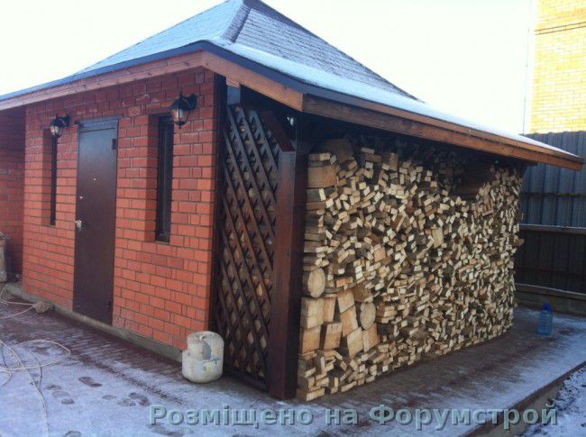

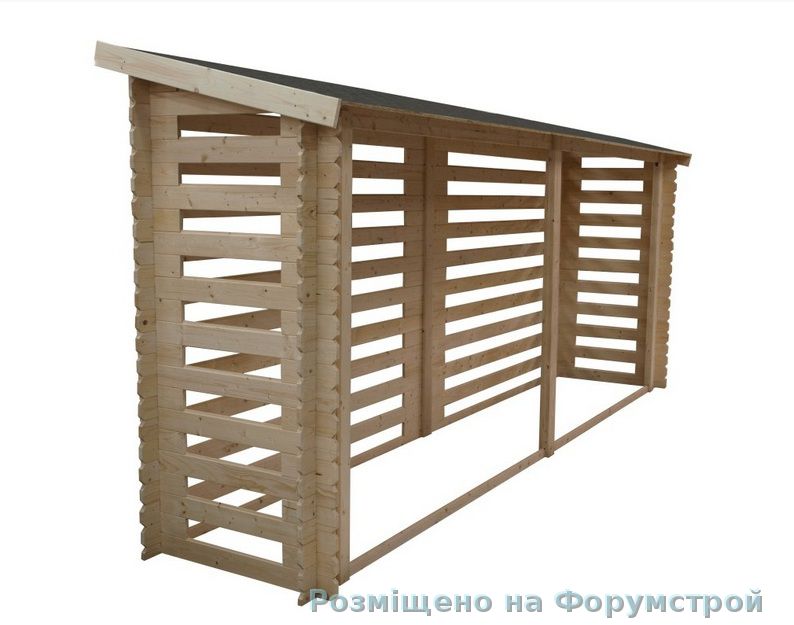

    Тема еще отдельно была, от туда фото дровницы
    Вкладення 5083

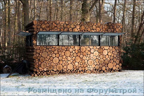

    Это уже целый дом))

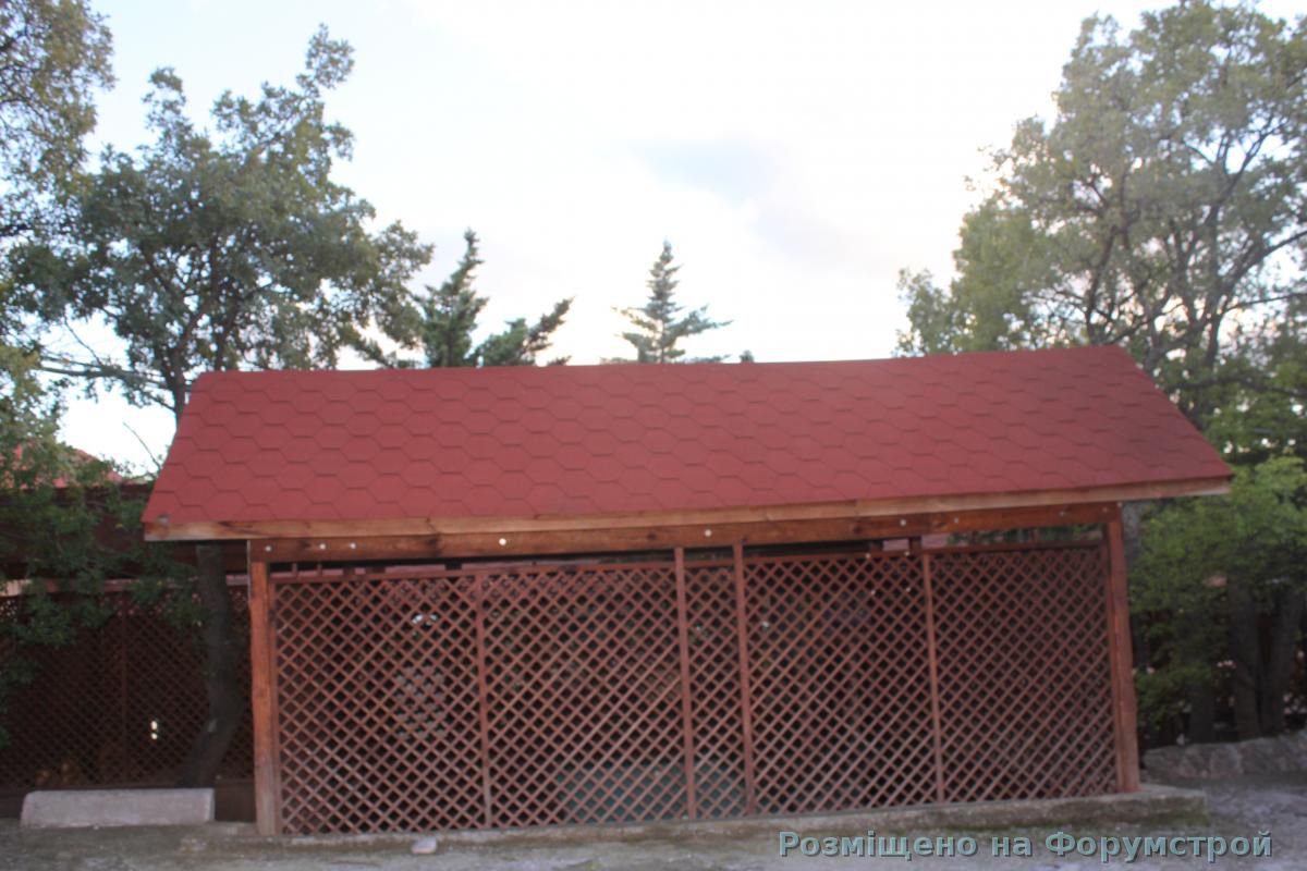

    Пока не понятно вообще, что за стиль преследуете. Я слежу за темой, но пока все в строительном начальном формате. Судя по Вашей теме упор делается на дерево. Да и нормально. Не смотря, что дерево натурально - оно остается доступным.

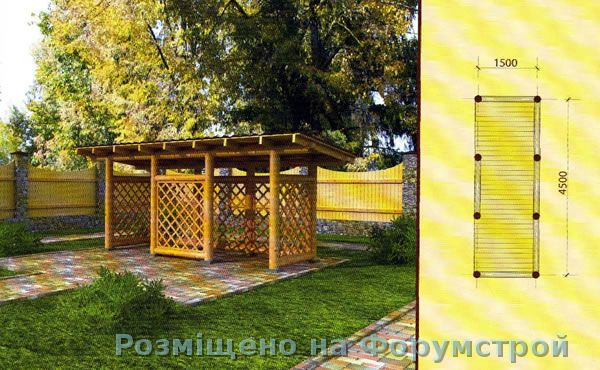

    Со всеми выше написанными советами согласна. Что я вижу, хотя не видя существующей "дровницы" мне сложновато фантазировать. Можно сделать стены по типу пергол из брусков и покрасить их в цвет венге или темно коричневый:
	Назва:	91922950_large_219.jpg
	Розмір:	82.9 Кб

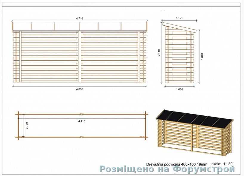

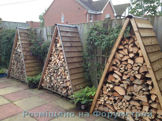

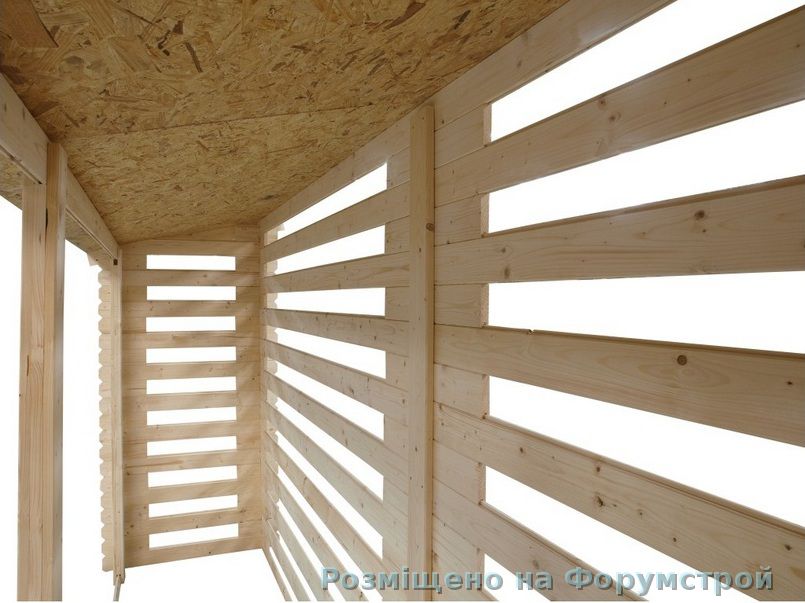

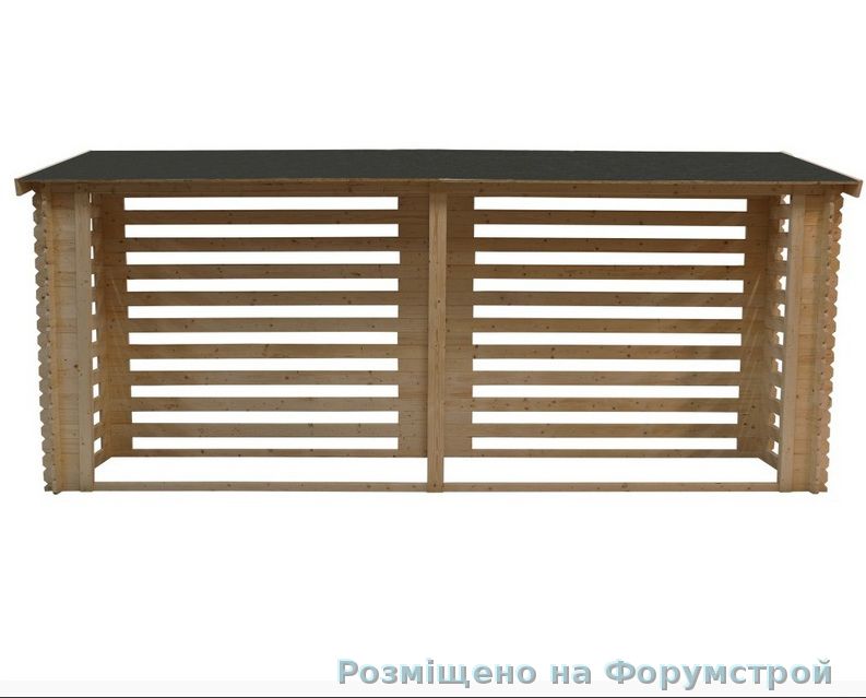

    Когда для себя искали проекты дровниц, попался вариант с размерами. Нам он не подходит, но может кому нибудь пригодится.
