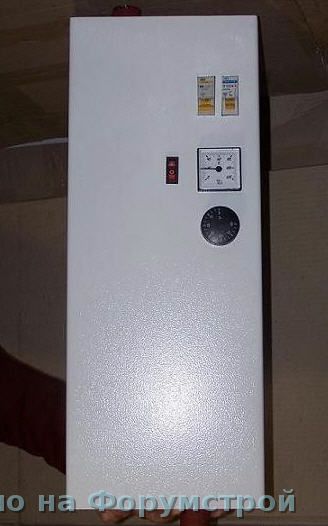

    То есть надо все контролировать самому, включить и сидеть над ним.
    Там не такой котел. На подобии такого варианта себе присмотрел, он более безопасный.

    Цитата Сообщение от Балдинг Посмотреть сообщение
    можно поставить электрические обогреватели
    Электрический обогреватель опасное дело, нельзя оставить без присмотра, так считаю. А электрокотел можно вынести в отдельное помещение.
