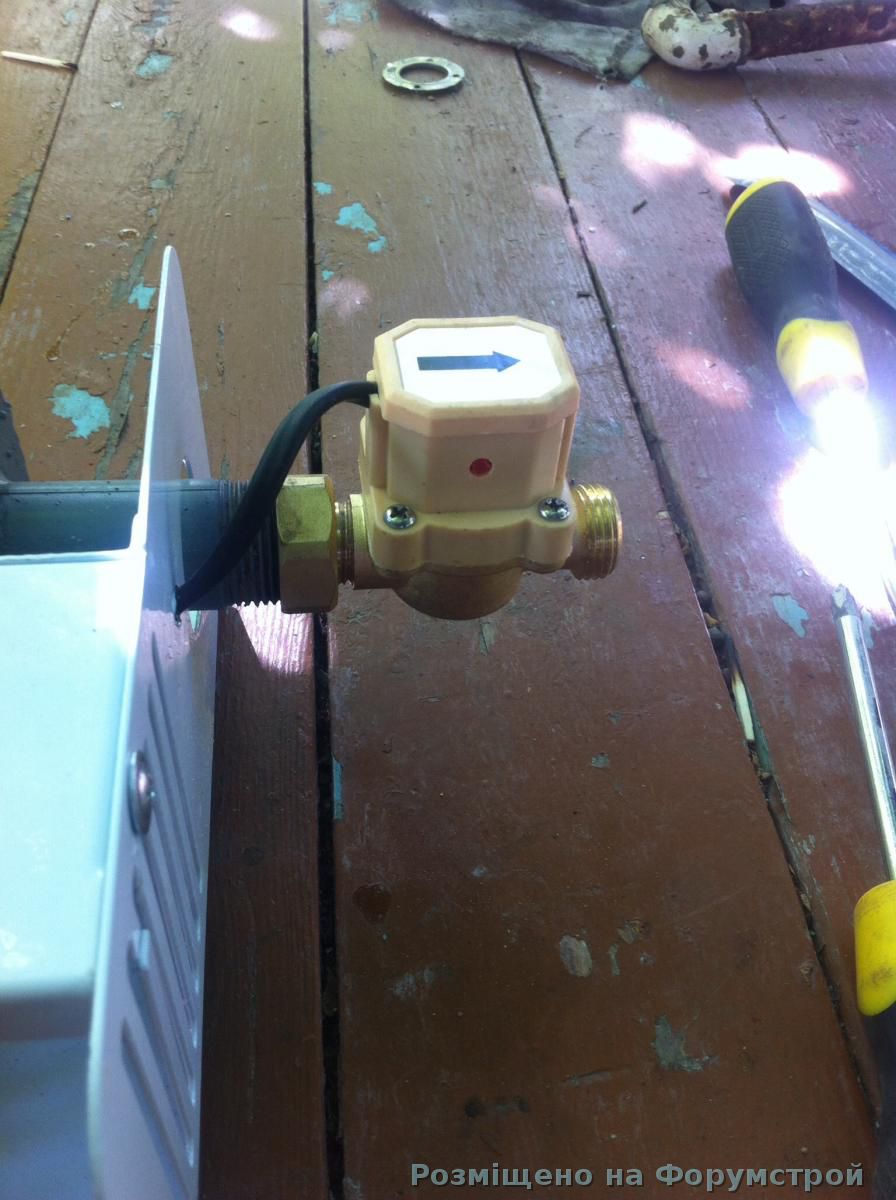

    Еще проблема, поставил дополнительно к эл. котлу реле протока, что бы котел отключался когда нет движения воды в СО, но оно глючит...
    Пока СО холодная, реле работает, как вода нагревается до градусов 70, его клинит и перестает отключать котел.
    Есть ли качественные реле протока, а не китайская шняга?

    Я не знаю, что Вы называете реле протока, но такое стоит на насосе повышения давления системы. В нем есть 2 функции:
    1) отключение при достижении давления,
    2) защита двигателя от сухого хода, предназначена для работы с холодной водой.
    Для предотвращения залипания контактов сделайте главное реле, которое у Вас уже стоит в котле (китайское), превратите его в реле управления. А главным реле поставьте пускатель добрый советский, что-нибудь по типу ПМЕ. Единственное, конструкция станет шумноватой, но зато надежной. А вообще-то наращивание дополнительных модулей иногда ведет к большему количеству поломок. В-общем, чем проще - тем лучше. А то мы сейчас к 3 кипятильникам прилепим космический корабль.
