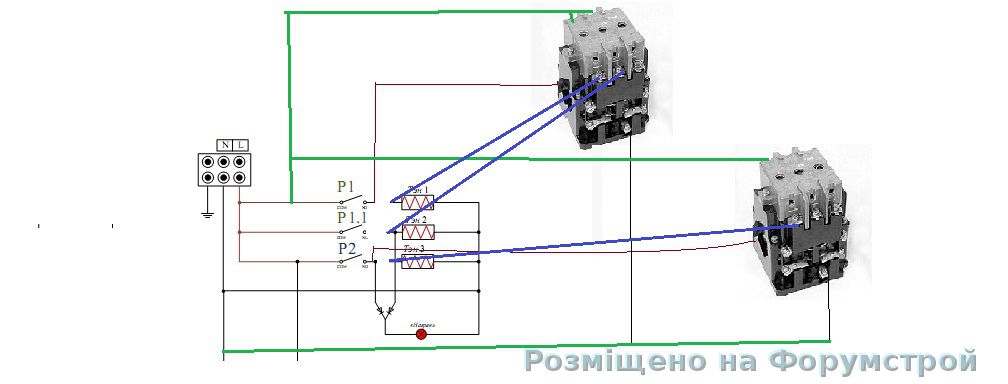

    Цитата Повідомлення від zmiey Переглянути повідомлення
    Пытался сделать, но запутался, Вы не могли бы нарисовать на схеме, что куда перебросить?!
    Контактор у меня есть Хагер, на 3 контакта, 25 А.
    http://tenko.ua/doc/shema_electriche...m_3_75_220.pdf
    Вот, набросал. Получается, что родные реле котла превращаются в управляющие реле. А мощные контакторы уже подключают тены. А, собственно, залипание контактов уже не возможно.
	Назва:	схема для котла.jpg
	Розмір:	57.1 Кб
    zmiey (23.07.2015)
