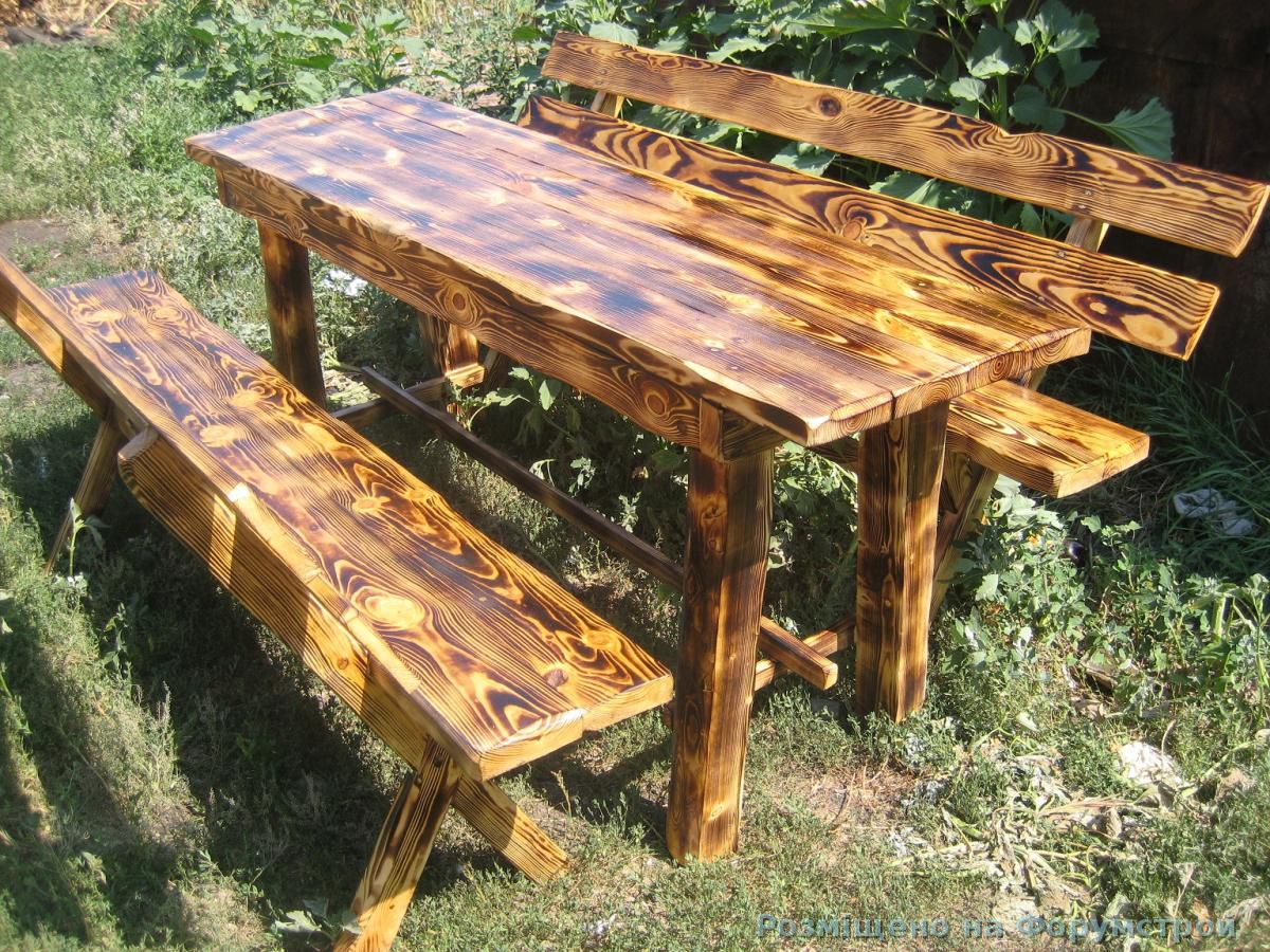

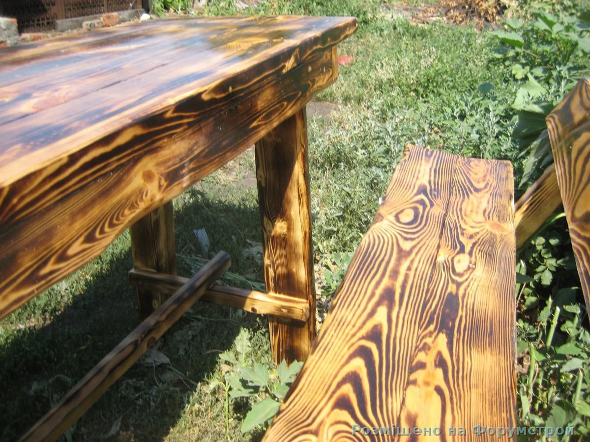

    Можно попробовать во так:
	Назва:	IMG_6157.jpg
	Розмір:	300.1 Кб
	ID:	5710   Натисніть на зображення для збільшення.
	Назва:	IMG_6162.jpg
	Розмір:	203.3 Кб
    Ухты как интересно сделано, мне очень нравится. Как добиться такой фактуры? Подскажите, пожалуйста.
  5. #13
    В принципе ничего сложного нет.Доски тангенциального распила(с рисунком как на фото),речь идёт о сосне,обжигаются газовой горелкой.Мягкие волокна обугливаются,твёрдые почти нет,если без фанатизма,конечно.Затем зачищаются и вскрываются лаком.Нужно только иметь в виду,что доски тангенциального распила( с рисунком) очень нестабильны и значительно больше подвержены короблению и деформации,чем доски радиального распила(без такого рисунка текстуры дерева).

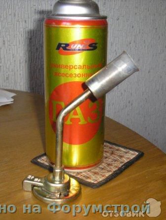

    Спасибо, уже хочу попробовать ). У нас есть такой баллончик с горелкой Натисніть на зображення для збільшення.
	Назва:	67536782.jpg
	Розмір:	25.2 Кб
	ID:	5712 Он подойдет? Подскажите, пожалуйста.
  8. #15
    подойдёт. Только без фанатизма
