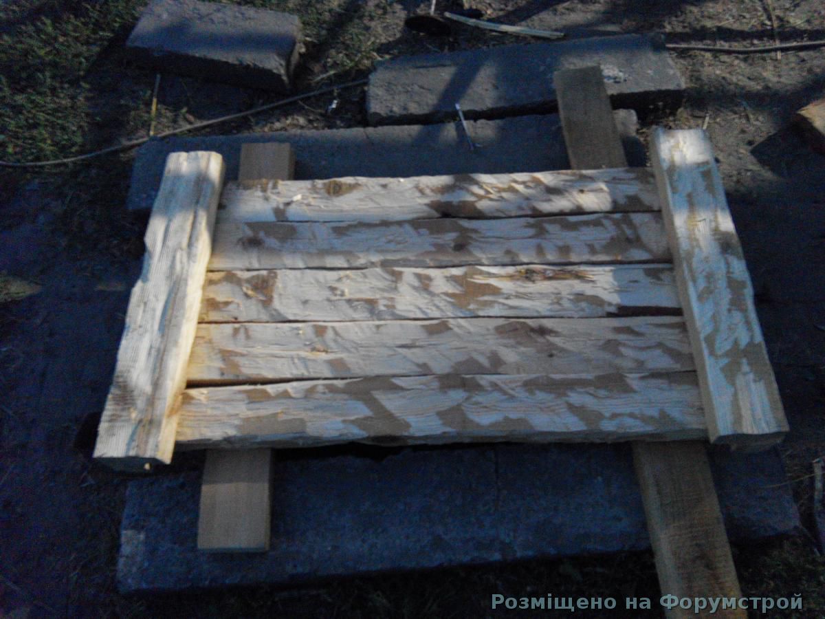

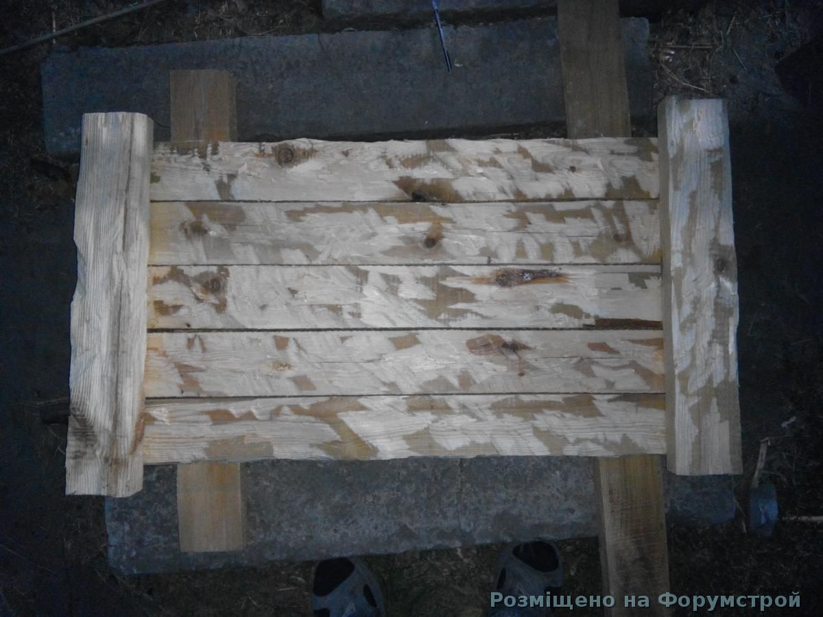

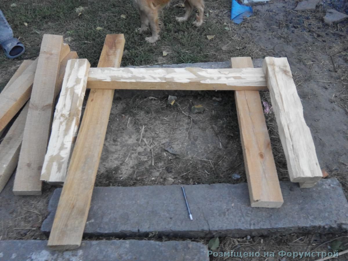

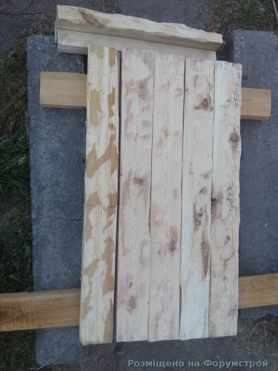

    вчера взялся за деревянную часть
    не подскажите где взять пару "гвоздей" которыми рельсы к деревянным шпалам прибивались?
	Назва:	IMG_20151001_182244[1].jpg
	Розмір:	149.6 Кб
	ID:	6563Натисніть на зображення для збільшення.
	Назва:	IMG_20151001_184016[1].jpg
	Розмір:	136.7 Кб
	ID:	6564Натисніть на зображення для збільшення.
	Назва:	IMG_20151001_184033[1].jpg
	Розмір:	123.2 Кб
	ID:	6565Натисніть на зображення для збільшення.
	Назва:	IMG_20151002_072843[1].jpg
	Розмір:	128.3 Кб
    пока так

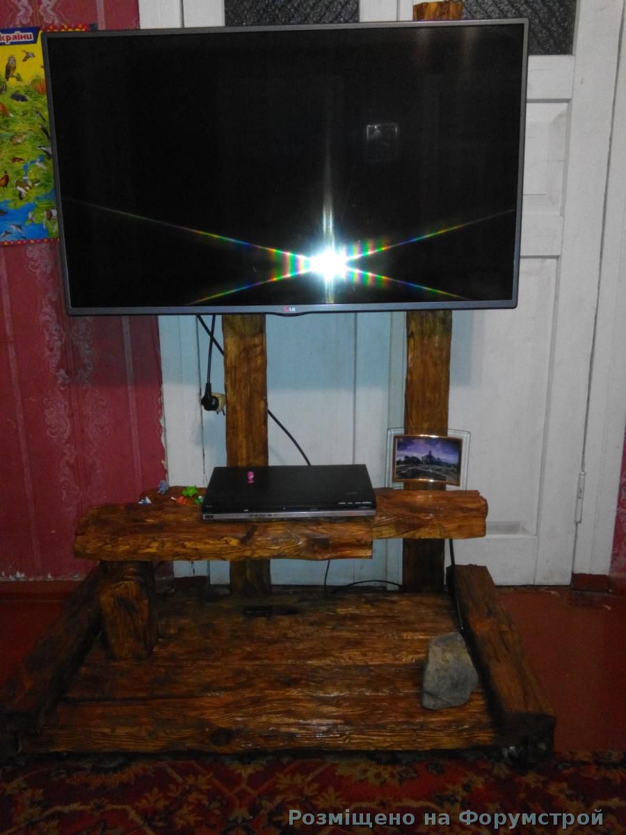

    Тумбочка почти готова. стоит на своем месте, телевизор уже прикреплен. Обошелся без крепления vesa. Посмотрел самое дешевое почти 100 грн но сомнительного качества. Две железных пластины заменили крепление. Обошлась вся тумбочка около 300 грн.
    Что касается брашировки. До этого брашировал маленькой болгаркой со щеткой, дрелью тоже со щеткой. Попробовал щетку 125 мм на большую болгарку - отлично, быстро.
    Ждем окончания и фото!
	Назва:	IMG_20151006_211722.jpg
	Розмір:	103.6 Кб
    к сожалению фото не передает всю структуру древесині((
    подумываю еще над узкой полочкой между телевизором и полкой, кажется большое расстояние и там пустовато
    на всю тумбочку ушло около 9 метров бруса 50*100, 1,5 метра 100*100, четыре типаболта-самореза 160 мм, десятка два-три саморезов 100-120 мм, две скобы для стропил, одна петля для декорации, один уголок, пару болтов...
    далее в планах переделать в таком же стиле СССРовский диван книжку, два кресла, двери и т.д.

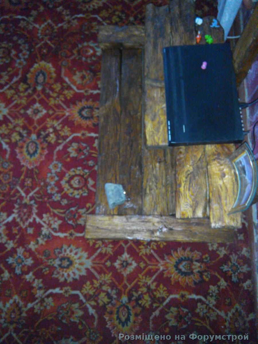

    Чего-то не хватает. Возможно вертикальных элементов.
    Соотношение тумбы и плазмы.
  12. #20
	Назва:	IMG_20151007_072750[1].jpg
	Розмір:	149.4 Кб
    ТВ временный, после покупки понял что он мал((. Хочется дюймов 65 и более. Так что ТВ будет еще больше)). Вертикальные не нужны, а вот по поводу еще одной горизонтальной полочки подумываю.
