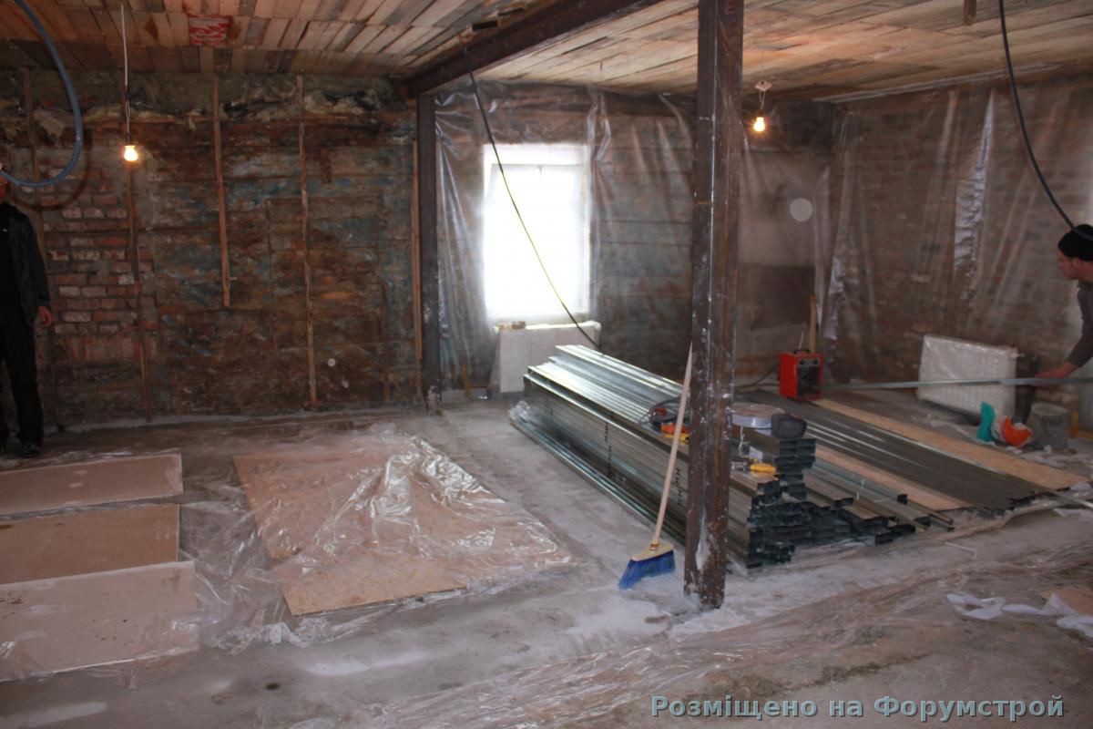

    Людям необходимо убрать несущую стенку, к счастью на ней лежат не сволока, она им паралельна.
    Длина пролета 4,4 метра.
    Сволока нарисованы не масштабно, но явно меньше чем 150*150.
    Как это видят люди.
    1. Затянуть на чердак два бруса 150*150.
    2. Подготовить прочную основу под брусья.
    3. Закрепить доски к брусьям
    4. Убрать стену.
    Все очень просто но есть ньюансы по каждому пункту.
    1 пункт. Проблематично затянуть такой брус, что если по 3 шт 150*50? там их скрутить естественно.
    3 пункт. Возможно придется содрать снизу глину и пустить какую-то железную полосу, а только потом через полосу, доску и брус пускать болты.
    какие еще могут быть подводные камни?

    Не знаю , я бы не делал бы такое. Стремная идея, очень стремная.
    Я бы по-другому предложил: не подвешивать перекрытие, а все таки положить его. Вдоль стены поставить подпорки на клиньях. С помощью домкрата немножко приподнять. Т.е. снять нагрузку со стены и перенести ее на временные подпорки. Убрать стенку. Счистить глину до досок в месте, где была стенка. И в образовавшуюся выемку вложить швеллерок, вдавить его туда домкратом, зачеканив его по краям. И убирать подпорки. Швеллер немножко просядется и перекрытие вернется в то же место, где было. И, соответственно, швеллер примет всю нагрузку.

    рассматривался такой вариант....но что-то не подходит
    слишком грязный вариант. Комнаты жилые можно так сказать, пол нормальный. швелер будет видно, да и ложить его надо не горизонтально, а как положено, значит фигня высотой около 15 см будет выступать вниз.

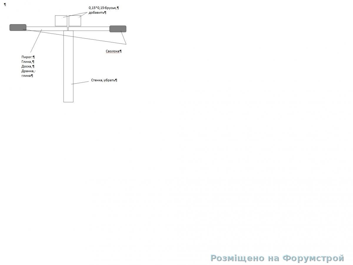

    Так проще будет?

    Так проще будет?
    идея хорошая

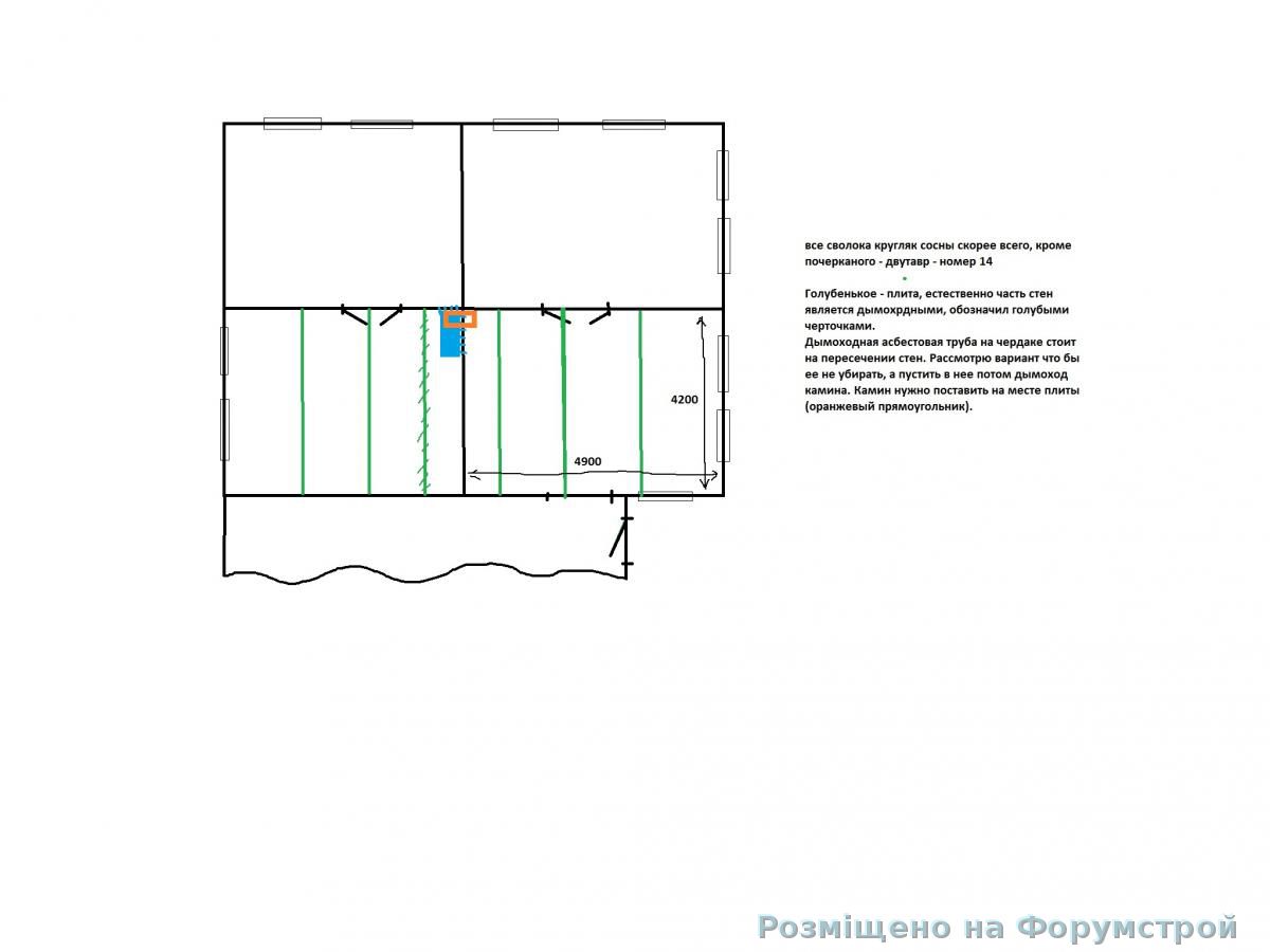

    нарисовал ориентировочую схему, сволока приблизительно лежат так как нарисовано, по краям расстаяния больше, блице к центру - пролеты меньше, видимо учитывали что крыша четырехскатная и никто не будет ходить у краев дома.
    Есть печка, есть дымоход, на картинке написал.
    Понравился вариант Андрея, не нужно ничего усиливать внутри дома. Но, что скажите если усилить сволока, те что он пометил, еще 150*150 брусом сверху. Но там лежит один двутавр, придется считать заразу или забить и тоже сверху положить брус.
    Комнаты скажем так жилые, сильный погром не планируется - всего лишь разбор стенки и плиты. Пол - лаги, ДСП, краска...так что сильно о него не сделаешь временные упоры.
    зы. все таки без усиления боюсь...
    зызы. Вот думаю, а что если там лежит сплошная доска между этими сволоками, а на стенку опирается своей срединой), было бы супер.

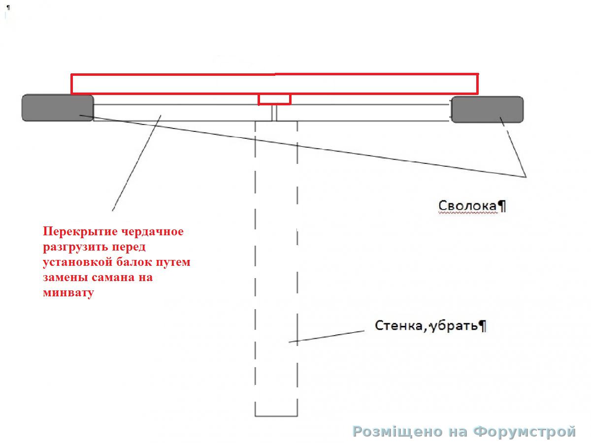

    Вскройте сверху перекрытие до досок наката и все увидите
    Разгрузите эти балки путем замены тяжелого утеплителя на легкий и эффективный (например, мягкую стекловату)
    было произведено вскрытие. Доска между сволоками сплошная и стенка скорее всего строилась уже после монтажа потолка, так как шлакоблочная перегородка заканчивается в 10 см от потолка а дальше подсунут деревянный брус.
