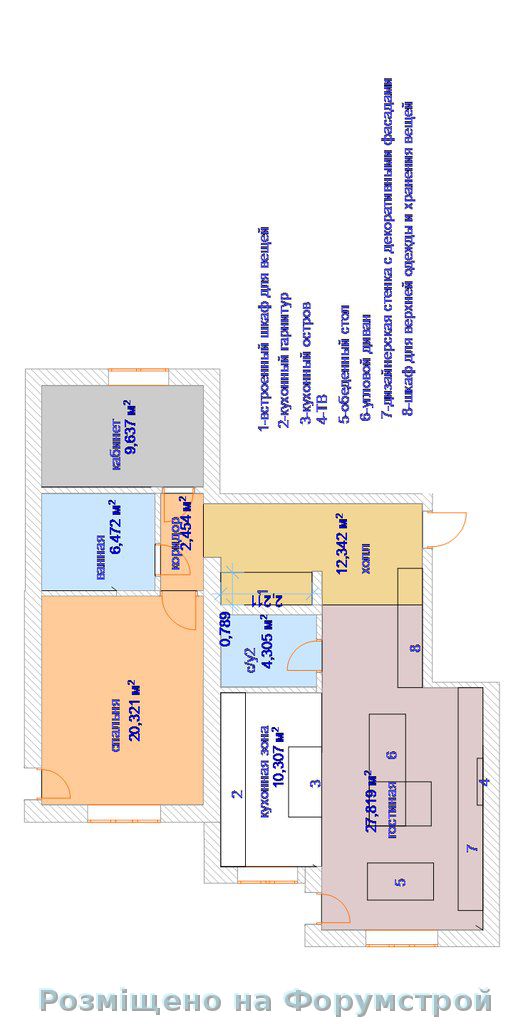

    чтобы вы посоветовали или указали на ошибки (какие и почему)?
    несущие стены нельзя трогать, они толстые на плане

    Первое, что бросилось в глаза - гостиная. Именно расположение дивана в центре. По шкафам - все понятно, вариантов нет.
    P.S. Что именно вызывает у Вас сомнения, сама планировка?
    У Вас есть вариант проекта в картинках?

    добрый вечер)
    почему диван в центре неудобно?) у меня такого никогда небыло
    смущает то что нет опыта и сразу не могу понять где плохо и хорошо
    например второй санузел уменшить...

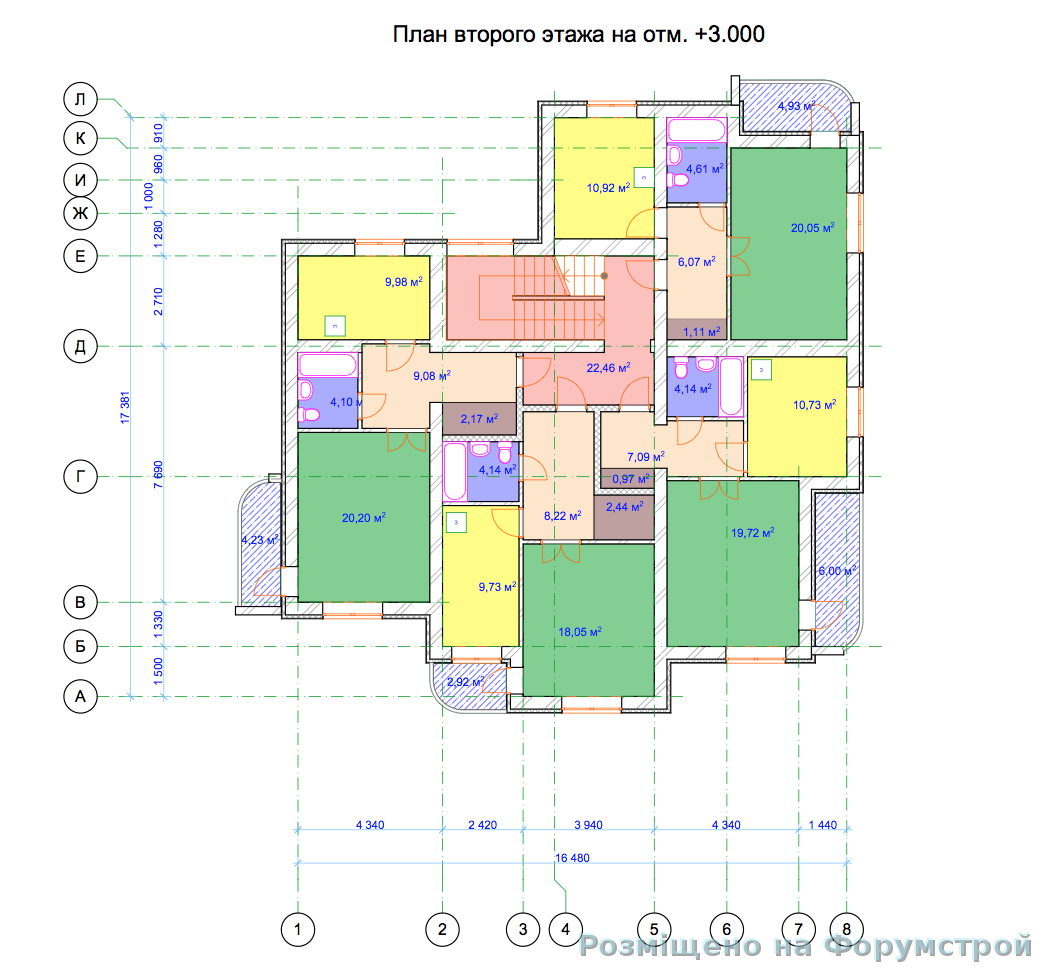

    еще нету, утверждаю планировку
	Назва:	f83fc8dda2075d1ade7e64be29670e48.png
	Розмір:	214.4 Кб
    вот две левые квартиры - план от застройщика
    а выше постом меряли и планировали дизайнеры
    Угловой диван в центре комнаты будет смотреться как-то не очень. Со стороны кухни, простите, вид будет вообще "не фонтан", я бы сказал - даже шокирующий. Ну это как обратная сторона медали: придется постоянно обходить диван и смотреть кому-то в затылок. Да и как "а потанцевать"?
    К стати, на плане: что это за двери в наружных стенах ("в никуда")? Это балконы? Есть мысли на этот счет.
    Санузел в общем фоне ничего не поменяет. Его можно уменьшить только из-за того, что если вдруг не хватает в рабочей стенке пространства (кухонный гарнитур). По санузлу не нарисован стояк, но я бы дверь передвинул к углу (кухни), если она планируется с таким открытием. Но даже, если не с таким открытием, на мой взгляд, все таки ее лучше двинуть к углу, т.к. за ней образуется большая неиспользуемая зона. Размеров, правда нет, но я образно представляю - и не слева места и не справа места... Т.е. треть санузла не используется. Поэтому, наверное, открытие лучше наружу, слева направо. И все же дверь от угла.
    Расстановка сантехники подскажет от какого...Но на это влияет место расположения стояков ???

    Все, увидел добавленную планировку. Вопрос по балконам снят...
    Предлагаю вариант: через окно в кухне дверь ликвидировать из гостиной. А вместо двери задвинуть диванный угол. И остается только разобраться с кухонным островом. Как Вы его видите?

    спасибо за ваш ответ )
    ну вот как-то так думал
    первый мысли были тоже диван в сторону
    и вот такой вариант предлагали, другие дизайнеры (тут именно гостинную смотрите)
    двери в стенах балконы, да, смотрите второй план в моем втором сообщении
    Дальше, в чем проблема открытой кухни? не планируется быть она грязной или некрасивой )
    какой-то такой
    размеры есть по квадратам комнаты
    какой-то такой
    Нормальная кухня. Мне бы такую. Только если бы она была моей, я бы сказала так: "Носить обеды вот в тот дальний темный угол я не буду, будем обедать за барной стойкой" . Если серьезно, Вы хотите забить пространство зала, как мне показалось. Вы его видите, как уютное семейное гнездышко, перед телевизором. А не то пространство, где будет собираться десяток человек и применять это помещение в целях дружеской вечеринки.
