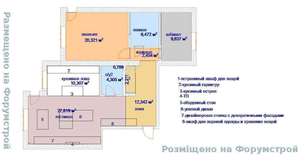

  11. #57
    Цитата Повідомлення від kdx Переглянути повідомлення
    да вот кладовочек мало, куда все ставить и хранить)
    К стати. Меня Малинка опередила этим постом:
    С Вашего позволения скопировала и перевернула планировку, а то не удобно смотреть.
    Вкладення 5480
    Хочу спросить: целесообразно ли в Вашей квартире 2 санузла? Вы писали, что один живете.
    ну и я как бы до старости вряд ли буду жить один, так что в будущем все можно )
    Думала свою идею предложить, но ее на корню зарубили.
  12. #58
    вобщем-то форум зачем - делиться опытом, и мне нужен ваш, а кому-то возможно пригодится мой )
    вполне готов вести тут репортаж )
    Вашим словам нет цены! Спасибо!
  13. #59
    есть вариант вместо второго санузла гардеробную и вход со спальни, ну подумаю (
    жду визуализацию
  14. #60
    Это идея, но у мну тоже есть предложение
    жду визуализацию
    Как же это утомляет... Ожидание
