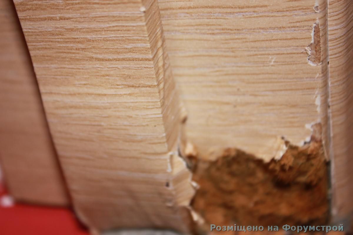

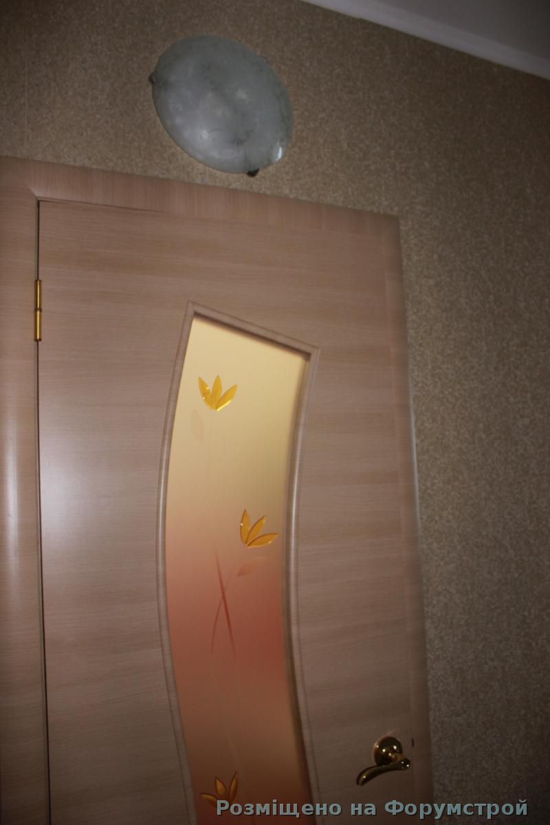

    На мой взгляд, самый удачный вариант - двери под заказ в столярном цехе.
    Сейчас практически все двери с бумажными коробками. Вообще, вот эти все срезы (торцы дверной коробки) лучше всего обмазать герметом, чтоб открытая часть не впитывала влагу.
    Последствия дешевой бумажной двери на фото:
	Назва:	IMG_3368.jpg
	Розмір:	63.5 Кб
	ID:	5507 Натисніть на зображення для збільшення.
	Назва:	IMG_3352.jpg
	Розмір:	75.2 Кб
