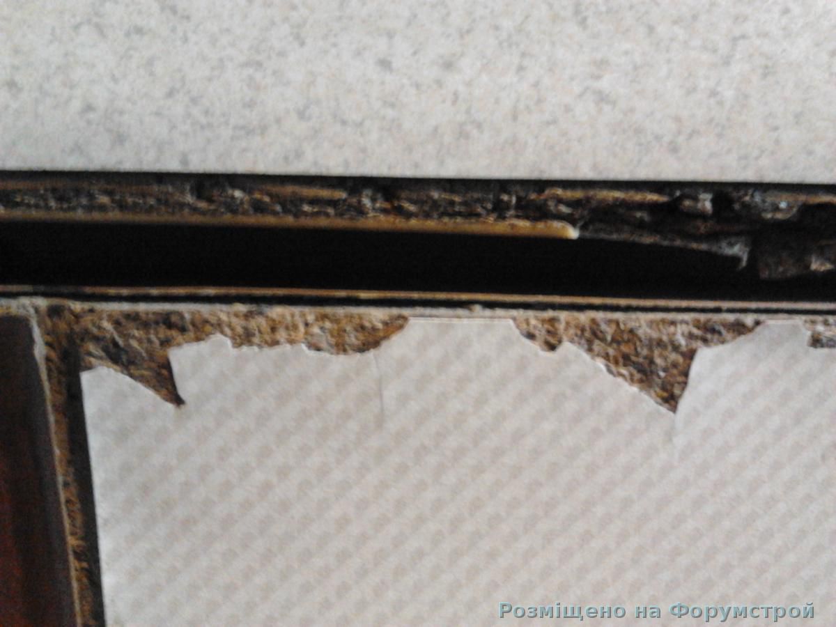

    Тоже интересуюсь выбором столешницы. Больше не стану покупать из дсп, очень капризная. Вот такой плачевный вид.
Название:	2015-01-27 15.23.58.jpg
