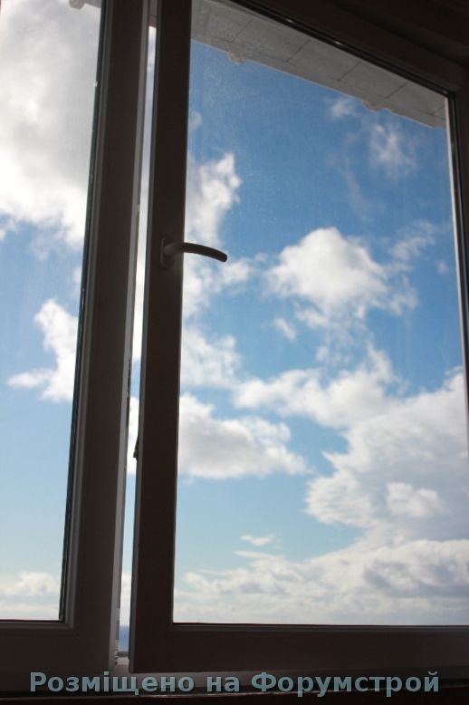

    Установил металлопластиковое окно, прошло 2 недели, а оно не закрывается. Что произошло?
    Доходит до такой степени, как на фото и во что-то упирается.
    [attachment=0:2kkvejer]IMG_9609.JPG[/attachment:2kkvejer]
    Просела рама, створка очень большая и тяжелая. Можно отрегулировать петли. Но со временем тяжелая створка раздолбает фурнитуру. Лучше меньше его открывайте, пользуйтесь только верхним проветриванием.
