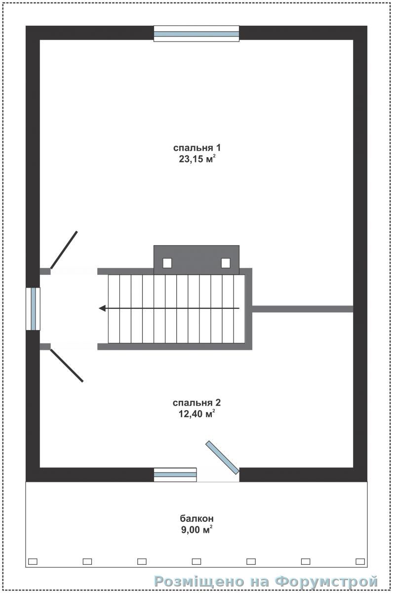

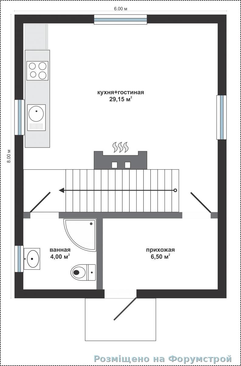

    1) ВАРИАНТ
	Назва:	Дача_6х8_1.jpg
	Розмір:	72.5 Кб
	ID:	5617Натисніть на зображення для збільшення.
	Назва:	Дача_6х8_21.jpg
	Розмір:	57.8 Кб
	ID:	5618Натисніть на зображення для збільшення.
	Назва:	Дача_6х8_22.jpg
	Розмір:	60.7 Кб

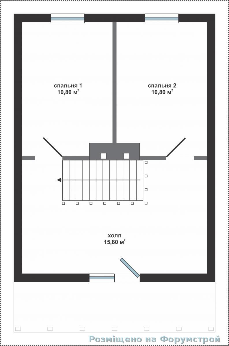

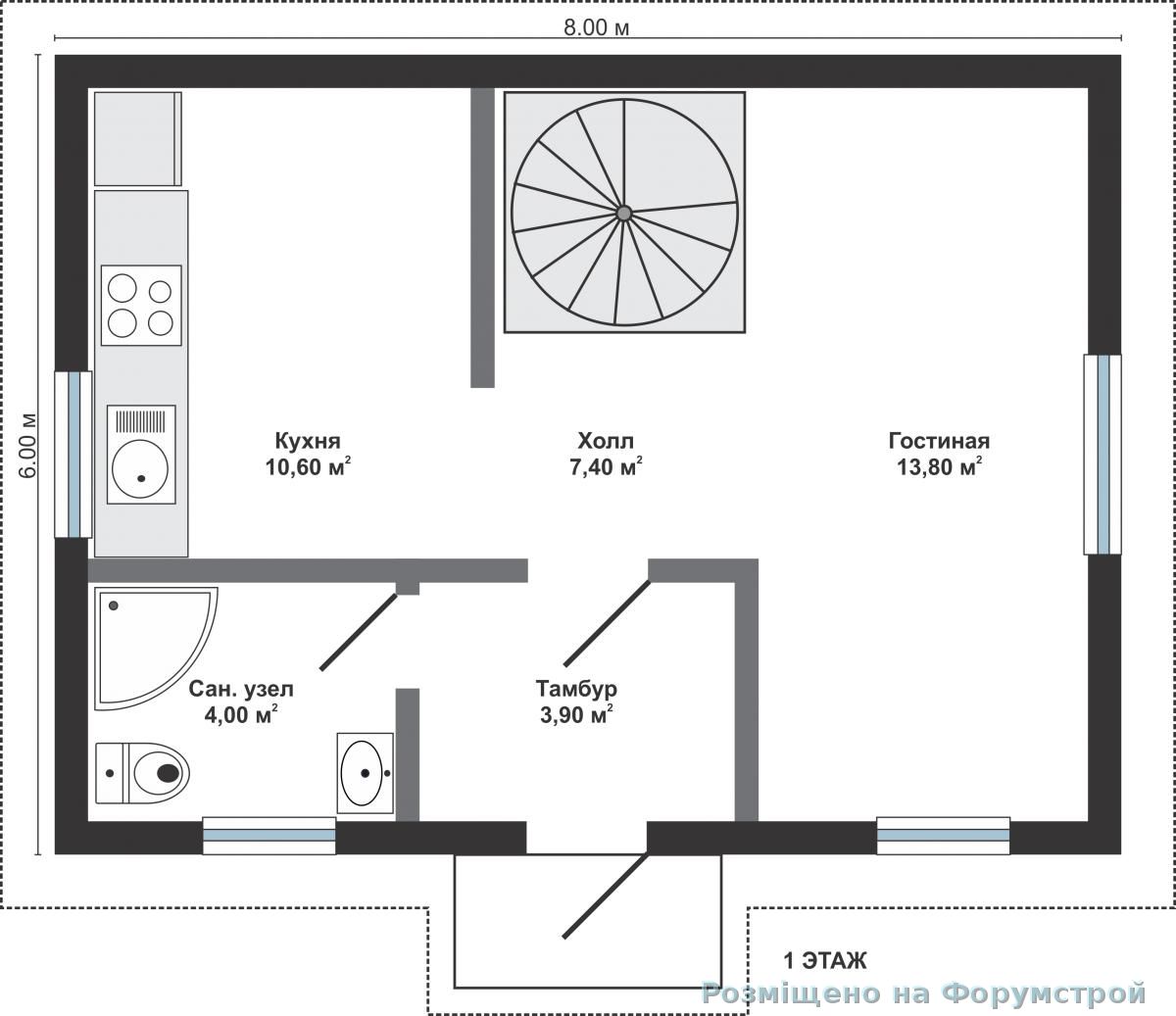

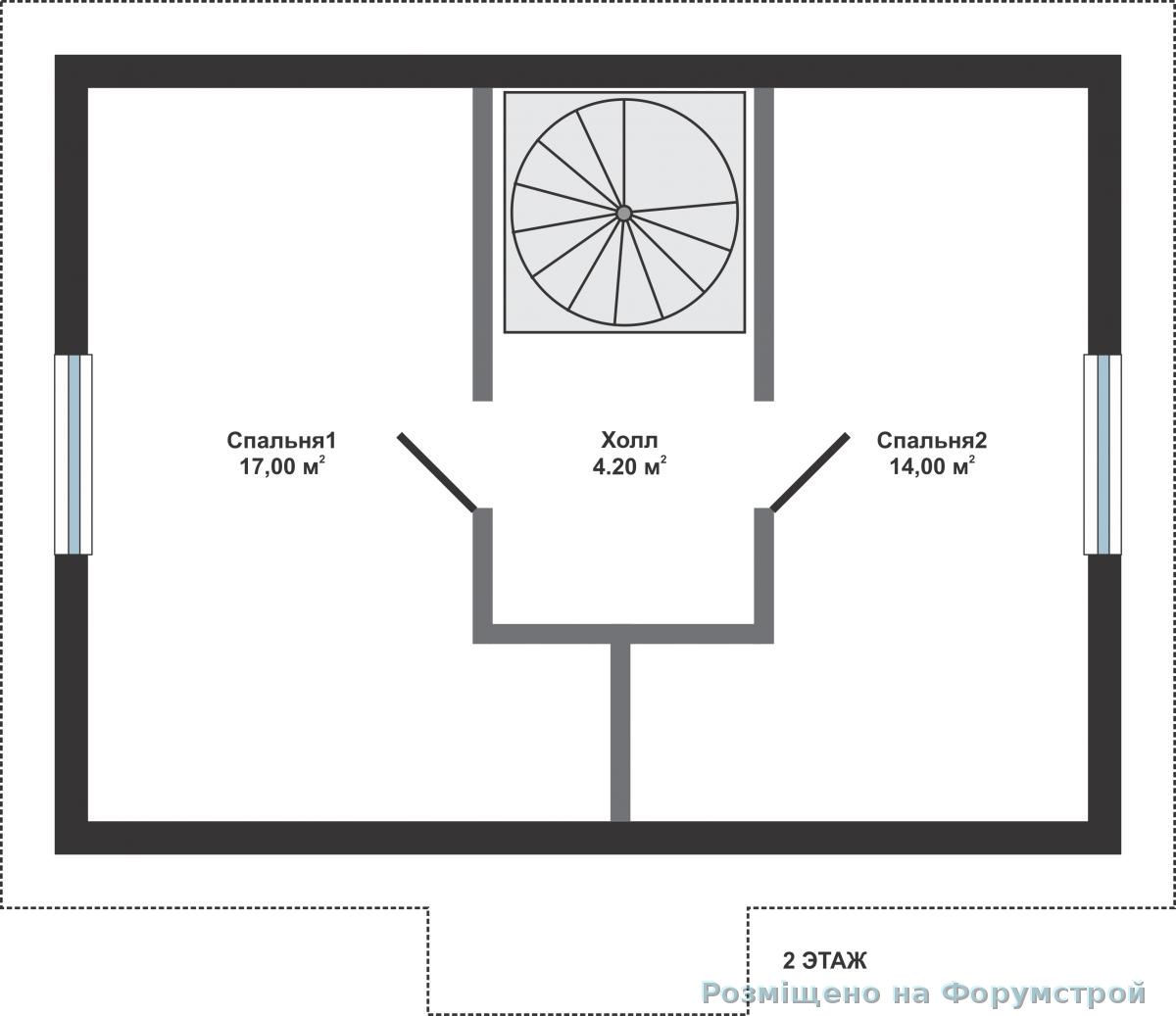

    2) ВАРИАНТ
	Назва:	6х8_21.jpg
	Розмір:	92.3 Кб
	ID:	5615Натисніть на зображення для збільшення.
	Назва:	6х8_22.jpg
	Розмір:	70.5 Кб

    Советую добавить санузел на втором этаже. Его ведь не предусмотрено в планах дома?
    В каком варианте? или в любом?
    ОЙ, забыл написать что перекрытия деревянные балки 250х100 - 6 м (дешевле)

    В обоих вариантах. Но первый мне больше нравится. Просто далеко спускаться в душ или туалет со спальни второго этажа, особенно ночью. А если гости ночуют, то вообще не удобно. Ну себе бы я точно не усложняла так жизнь.

    Мое мнение:
    Вариант 2 отпадает. Потому, что винтовая лестница для жилого дома не годится.
    По варианту №1.
    Второй этаж. 2 комнаты, никакой там холл не нужен. Объясню, почему. Это абсолютно бестолковое пространство, не жилое. Сидеть смотреть телевизор - есть большая гостиная. В будущем Ваш сын вырастет, тем более, как Вы планируете строиться 4 года, а ему уже 13 лет, то поживет он в этом доме еще лет 5 от силы и захочет отдельное жилье, Вы себе спокойненько переедете в уютную вторую спаленку с балконом, а первую спальню законсервируете на зиму. Ну будете там какой-то +С поддерживать, чтоб отделка не страдала - уже будет по отоплению легче. А со вторым вариантом второго этажа - Вы сможете отсечь каких-то 10 квадратов и за зря будете отапливать холл 15 квадратов, а не греть его все равно не получится, т.к. если даже отключить там батарею, тепло будет вылетать с первого этажа по лестнице.
    Первый этаж.
    На мой взгляд, прихожая не нужна таких больших размеров. Перенесите входную дверь и увеличьте санузел за счет прихожей. И у Вас там добавится еще ванна. Прихожая должна быть прихожей: вошел в дом, повесил верхнюю одежду в шкаф, переобулся и пошел дальше - для прихожей 3м2 достаточно.

    первій лучше, но надо санузел увеличить, можно за счет прихожей
    если позволит местность, то вместо окна на первом єтаже можно сразу сделать дверь в пол, будет віход на веранду или к бассейну или еще куда
