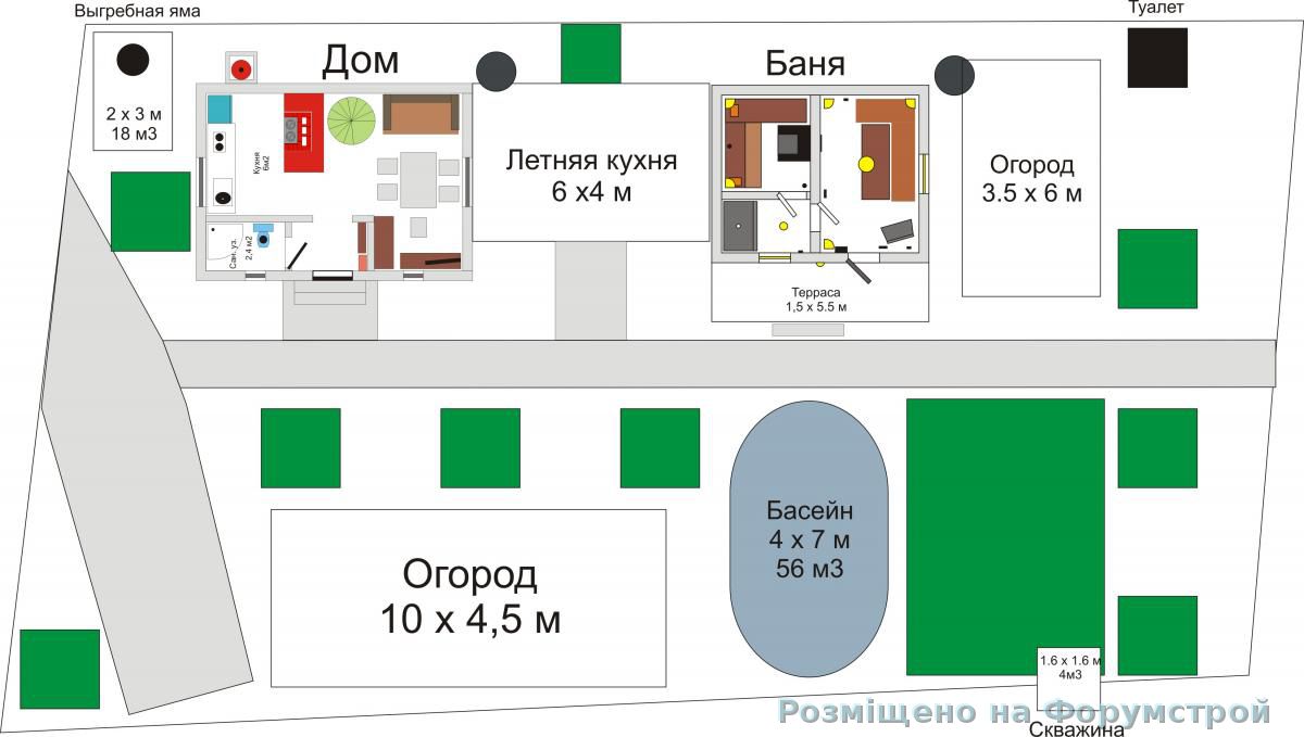

    Интересно увидеть план Вашего участка, расстановку построек. Вы уже наброски делали? Просто у меня 12 соток, пожелания эдентичные, а места кажется мало.))
    Да, нарисовал, переведу в тиф и выложу, немного поменяю.
    Интересно увидеть.
  7. #15
    Да, пожалуйста выложите, очень интересно.

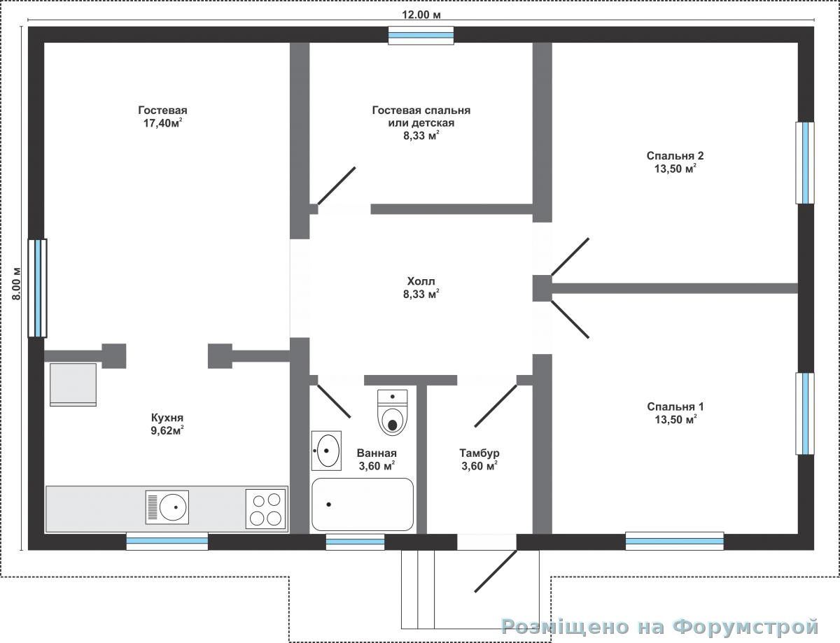

    Уважаемый ТС. На участке 6 соток для трех человек можно разместить одноэтажный жилой дом с 3-мя жилыми комнатами. Такой дом будет проще возводить и обслуживать. При этом площадь застройки такого дома будет не более 1 сотки.

    За умовчанням А вот и План
	Назва:	План участка1.jpg
	Розмір:	73.9 Кб
    Скромно и компактно.
	Назва:	Дом_8х12_1.jpg
	Розмір:	81.6 Кб
    1 этаж с такой планировкой удобней строить. Но, хочу со 2-ого этажа видеть красивые пейзажи и светящийся, любимый город Харьков.

  10. #18
    5,128
    Мне не нравится, что выгребная яма и туалет очень далеко друг от друга. Как они будут стыковаться?
    Летняя кухня, баня, дом - это как одно огромное здание, которое придется обходить. Может стоит подумать, как это все сделать проходным?
  11. #19
    Мне не нравится
    и я того же мнения.
    терраса в бани....ее переместить в летнюю кухню.
	Розмір:	73.9 Кб
    Что обозначают зеленые квадратики?
    Это план существующего участка? Можете указать стороны света?
