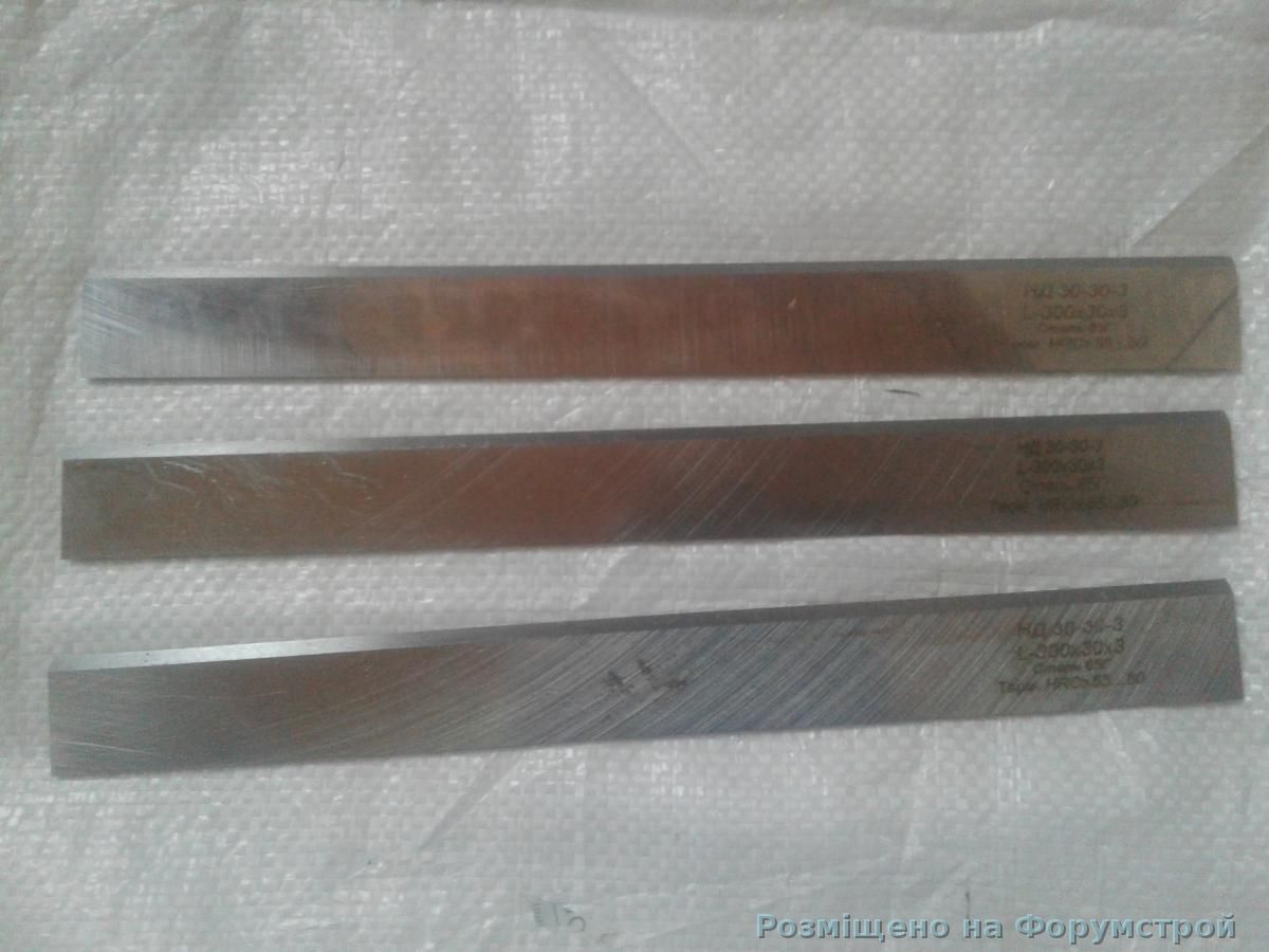

    Давно ничего не писал, до сборки никак руки не доходили. Времени не хватает катастрофически. Решил возобновить процесс. Готовлюсь к сборке, ножички купил. По 85 грн за каждый, двусторонняя заточка.

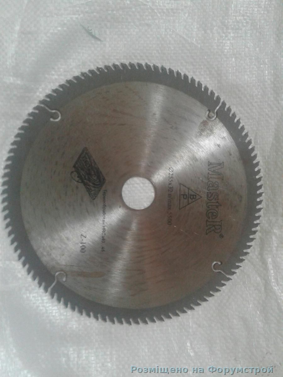

    И пилочку по случаю тоже прикупил. Цена 350.

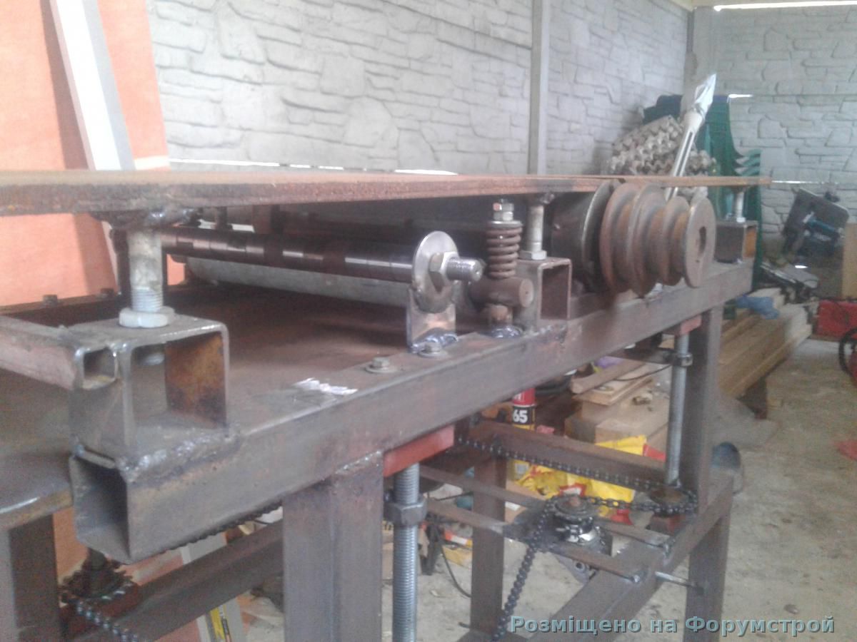

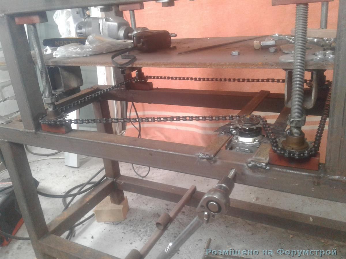

    Сделал подъем для рейсмуса. Редуктор для удобства подъема найти не удалось. Обошел все базары, ничего толкового нет. Применил я редуктор со старой сгоревшей болгарки. Он позволил мне ручку вывести набок. Передаточный у него 1 к 3. Вполне удобно получается. 1 оборот ручки подъема - это 0,5 мм.
	Назва:	20180218_122250.jpg
	Розмір:	118.1 Кб
    Собрал подъем,получается в рейсмус проходит у меня толщина 160мм. В-общем, сборка сдвинулась с мертвой точки.

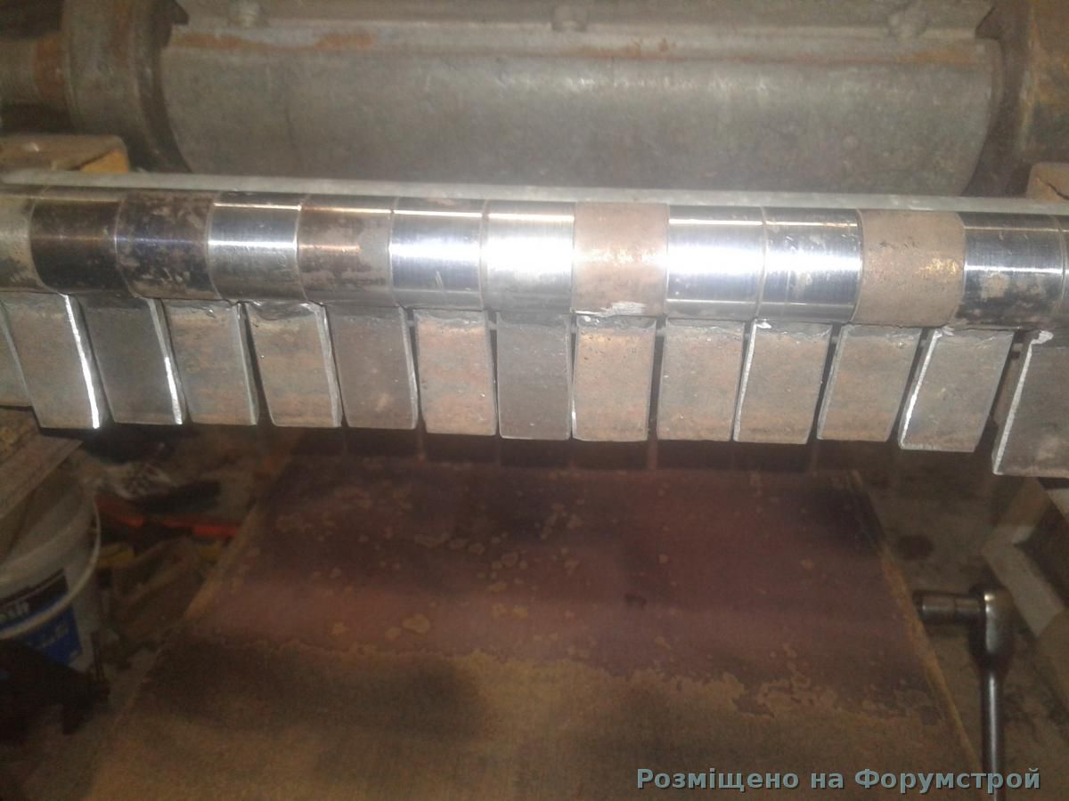

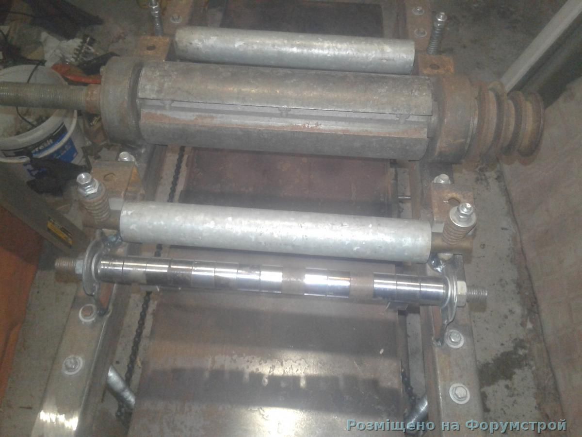

    Поставил прижимные валы. Они у меня без привода, обычные. Пружинки я применил автомобильные, с выхлопной трубы на "десятке" стояли.
    Сварил противоударник (своего рода защиту). Не знаю, может я непонятно выражаюсь. В-общем, против обратного вылета доски Чтоб в момент, когда доску в рейсмус с одной стороны затолкал и обходишь станок, чтоб она никуда не улетела. Идею я подсмотрел у одного чувака. Он говорит, что так делают, когда нет электро-подачи.

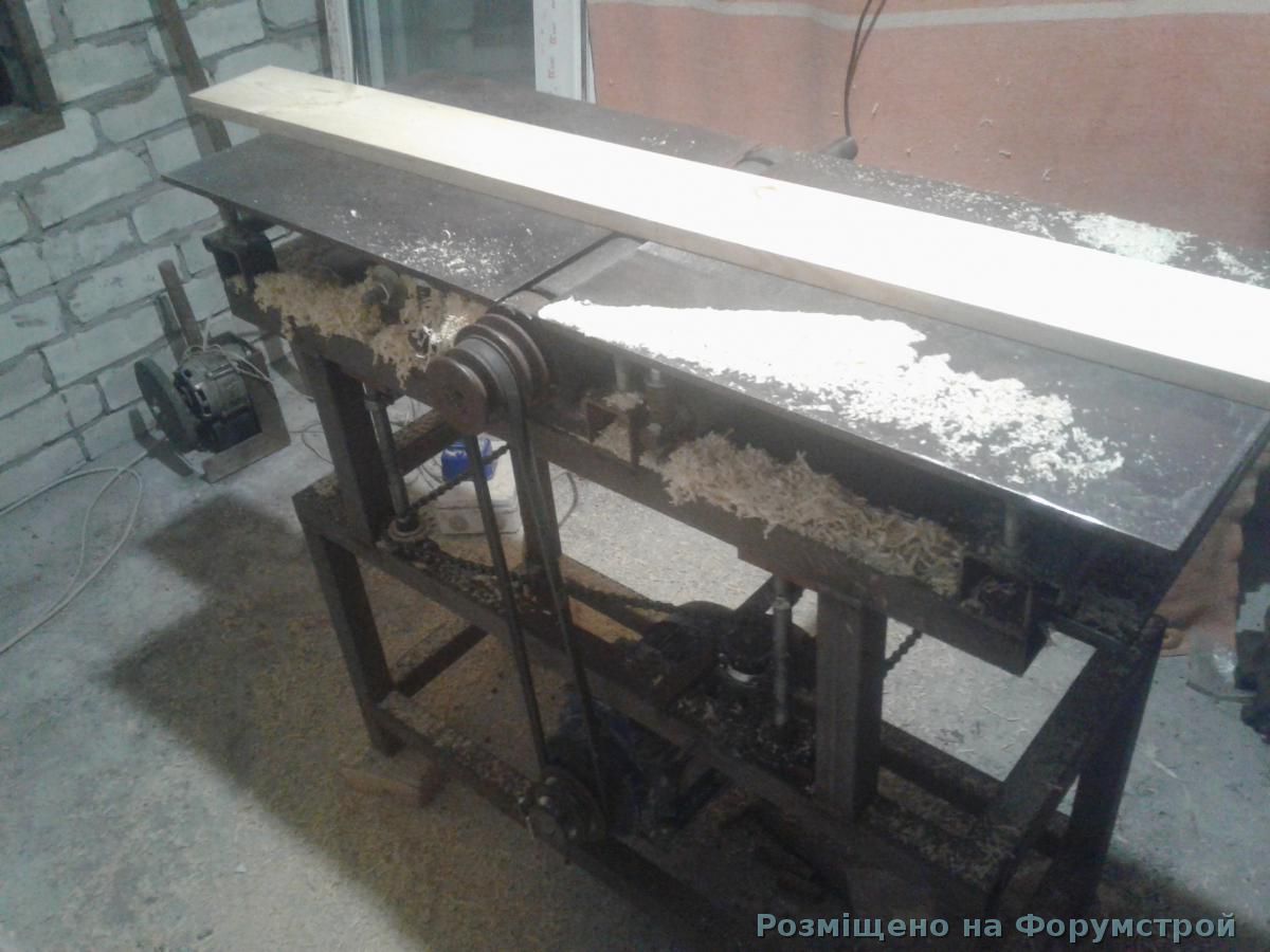

    Установил мотор, выставил ножи, наконец-то. И вот первая стружка пошла
	Назва:	derevoobrabatyvayushchij-stanok.jpg
	Розмір:	104.0 Кб
	ID:	10006 Натисніть на зображення для збільшення.
	Назва:	derevoobrabatyvayushchij-stanok-svoimi-rukami.jpg
	Розмір:	106.2 Кб
    Прогнал я доску и на фуганке, и на рейсмусе. Получается, штангелем пробежался по доске везде, гуляет 0,1мм.

    Что-то со станком борода получается. Поднял обороты. Сначала все нормально было. Заточки этих ножей хватило на час работы максимум. А дальше уже фигня получается. Мотор глохнет и все. Перевернул ножи, более-менее. Но через полчаса все. Они как топором долбят по доске и все. Не знаю. Буду что-то искать. Базары не подходят, потому что понимаю, что там везде один шлак продается.
    Мне надо узнать, подскажите, может где кто покупает, более приемлемое, чтоб работало? Менять каждые полчаса ножи не годится. Может интернет магазин какой-нибудь (проверенный только).
  15. #20
    может проблема не в ножах а скорости и глубине?
