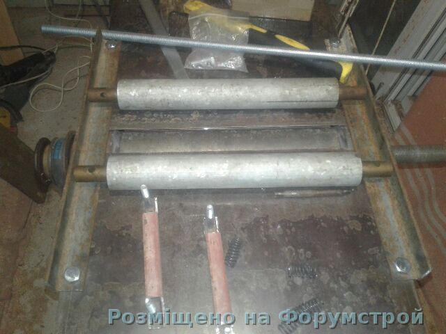

    Запланированное чуть не успел, но кое что есть, начальце обдуманное. Посверлил столы, понарезал в них резьбы под М10. Вроде как уверенно держатся. Прикрутил уголки, нашел пружину длинную и порезал ее на куски. В-общем, уже окончательный вариант в голове детализировался. Надо профильной трубы метра 1,5 и приступим к сборке.

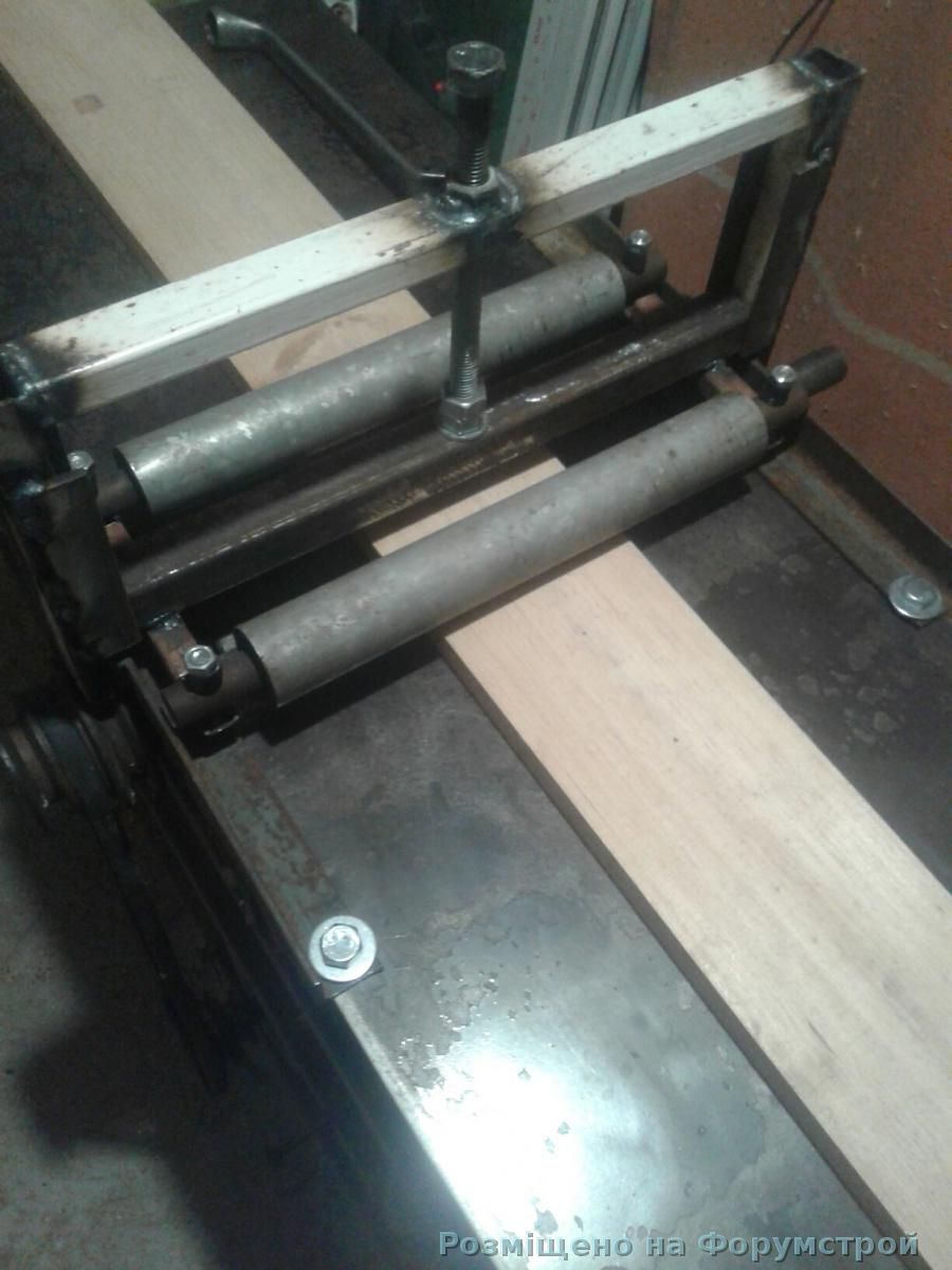

    Ножи приехали, как и обещали, в понедельник. Фото выложу позже. Еще не ставил, по виду кайфовые, остренькие. Посмотрим, как будут работать.
    Сделал прижимное устройство для фуганка.
