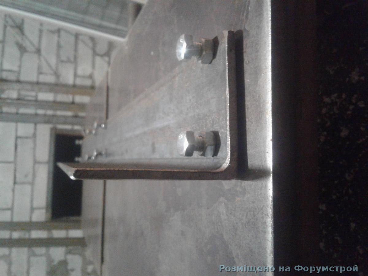

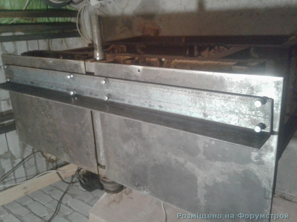

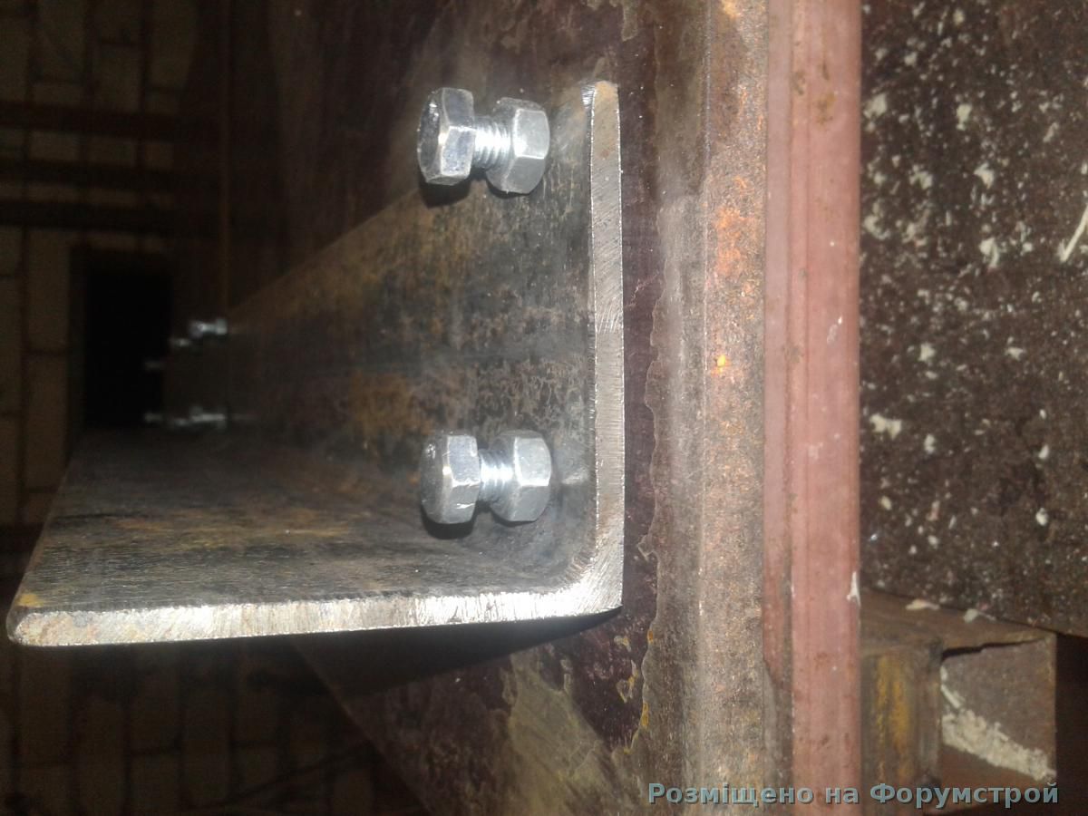

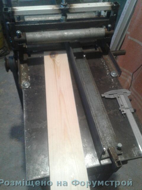

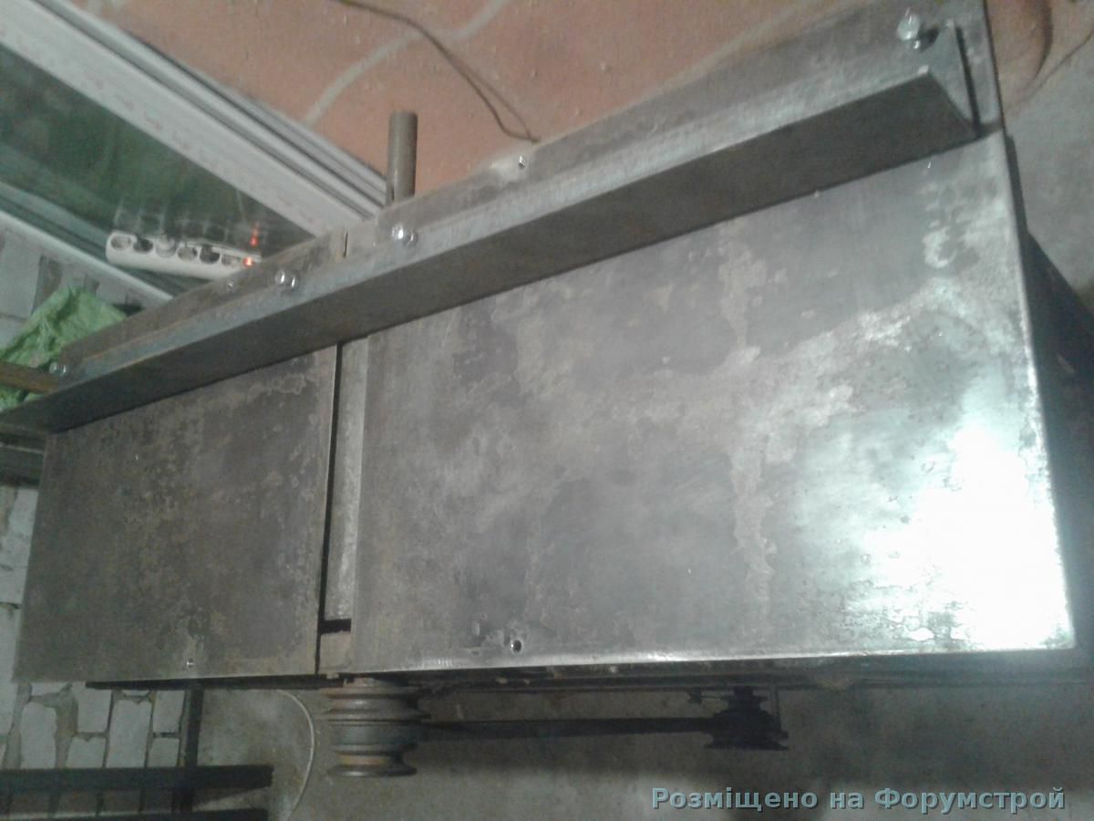

    Сделал линейку для того, чтобы 90 градусов фуговать. Сделал для мотора подвеску на пружине. Но поскольку у меня натягивался ремень весом мотора, но этого было многовато. После пружины стал по-лучше идти, легче запускается и мощности прибавилось.

    Серж, про ножи. Я оценил их, ДА Я не смотрел, сколько они снимают по размеру, примерно 0,6мм. Сотой ширины заготовку станок не видит. Немножко приседает только на сучке. Скорость обработки - "просто провел", не знаю, как написать.

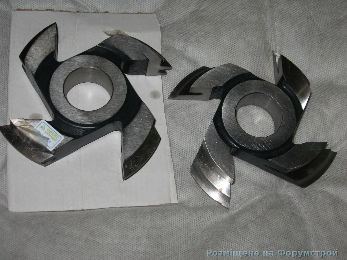

    Когда мы увидим первый улей? Тополей уже нарубал?
    Есть задел из сосны, так сказать, положено начало. С тополями незадача, они есть, но сырые
    Вот приехал с обновочкой.
	Назва:	IMG_0096.jpg
	Розмір:	162.1 Кб
    Заодно добыл телефон человека, который точит фрезы, ножи на фуганок. Живет в частном секторе между Киевской и Барабаном. Серж если тебе интересно - пиши, скину.
    Я чего себе думаю... Фрезы и ножи стоят нормальных денег, а заточка уже по-скромнее.

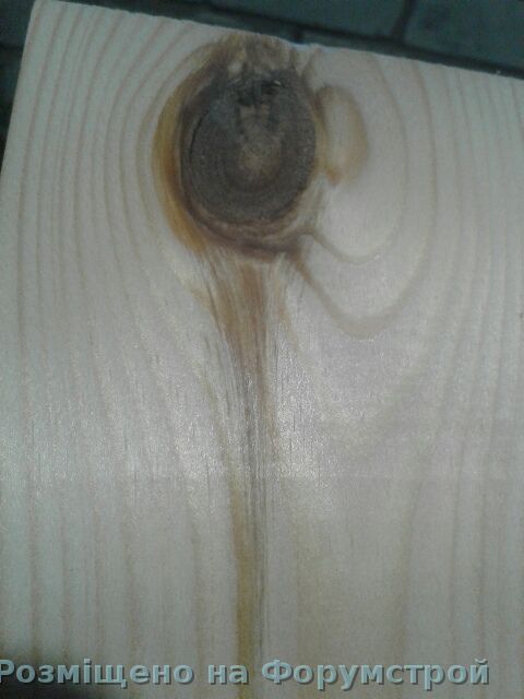

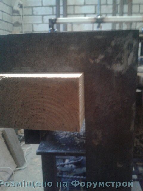

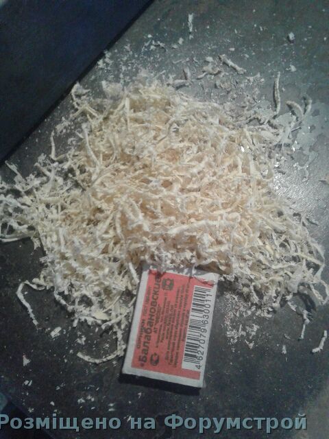

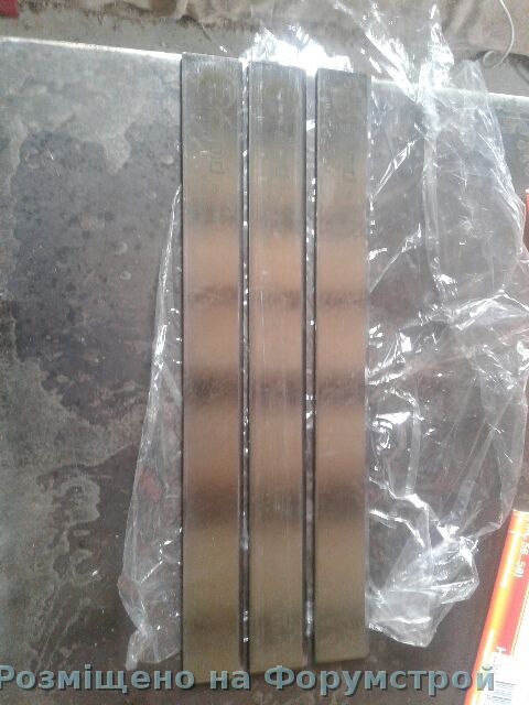

    Вот сфоткал ножички. Качество обработки попробовал. Попробовал линейку. Стружечка красивая выходит.
    Какую максимальную толщину можно сфуговать за один раз?
  13. #39
    5,136
    Пока ответить не могу, не пробовал. То есть, у меня стоит примерно 0,6 и все. В мастерской еще свет слабый, 380 нет.

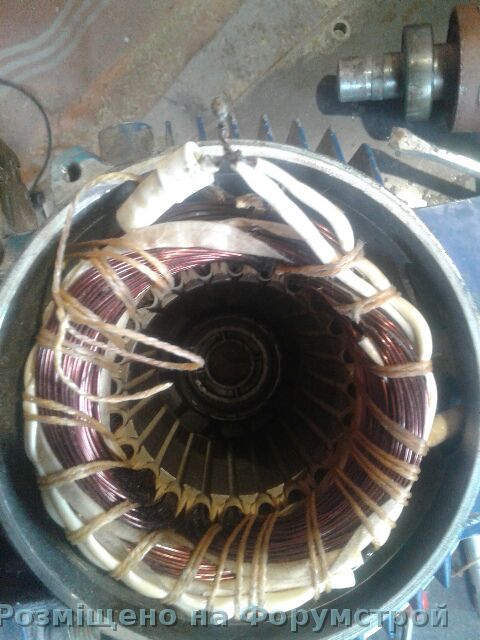

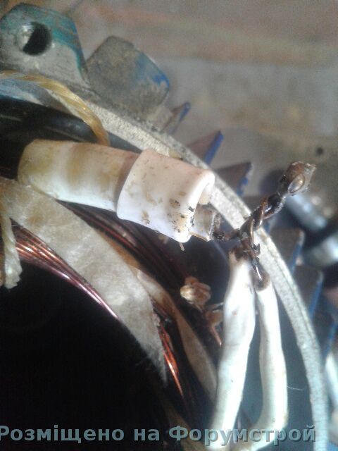

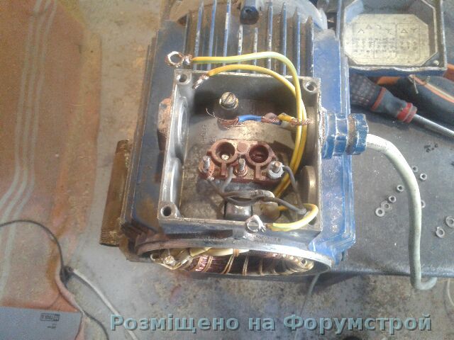

    Наверное буду переделывать мотор. Потому что в этом моторчике есть одна проблемка. С него выходит всего 3 провода. А это значит, что на 380 звезда, а чтоб на 220 треугольник. По сути он работает сейчас в пол-мощности.
  14. #40
    5,136

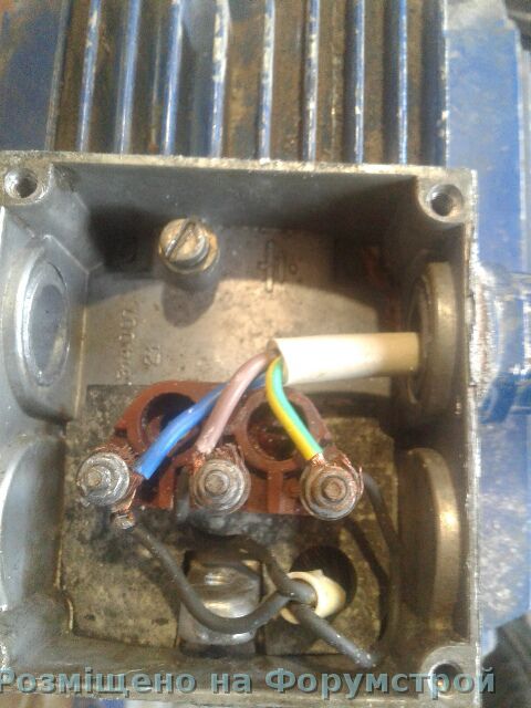

    Вчера разбирал мотор. Для того, чтоб переделать его со звезды на треугольник (с 380 на 220). Все сделал, но мотор нифига не заработал. Каменно стоит, пытается крутиться и вырубает свет. В итоге я уже крутил эти обмотки, начала с концами менял, ничего так и не вышло. Пришлось обратно все выведенные концы сомкнуть. И все.
