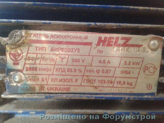

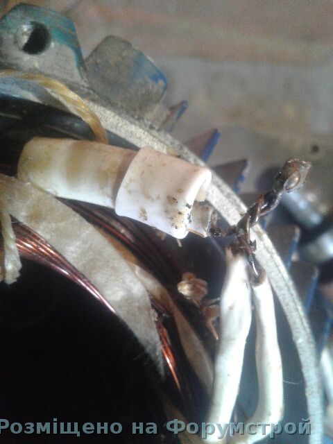

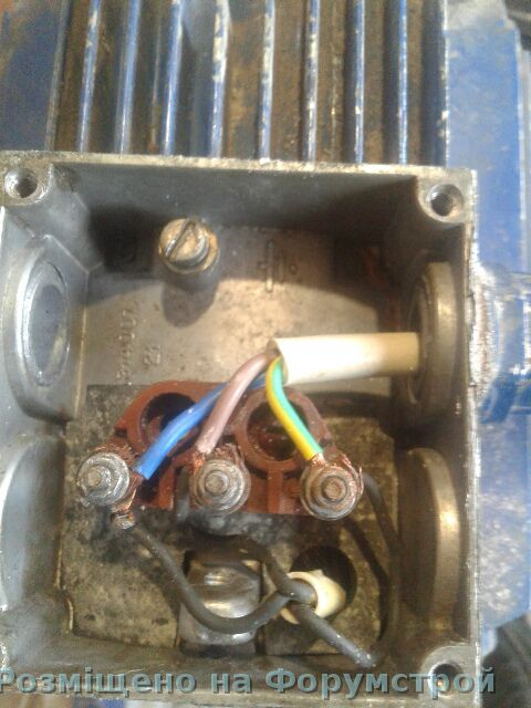

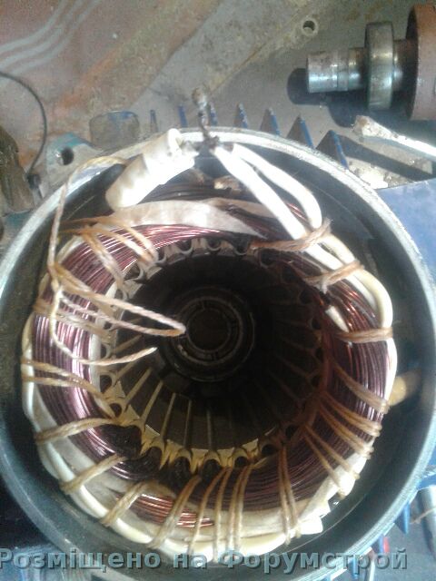

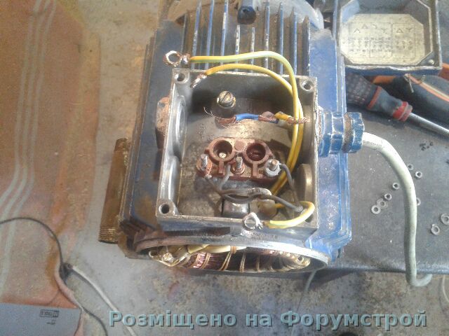

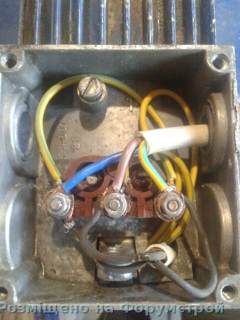

    Вчера разбирал мотор. Для того, чтоб переделать его со звезды на треугольник (с 380 на 220).
    Вкладення 10113
    Все сделал, но мотор нифига не заработал.
    Каменно стоит, пытается крутиться и вырубает свет. В итоге я уже крутил эти обмотки, начала с концами менял, ничего так и не вышло. Пришлось обратно все выведенные концы сомкнуть. И все.
    Вкладення 10111 Вкладення 10112 Вкладення 10114 Натисніть на зображення для збільшення.
	Назва:	tmp-cam--895794557 (1).jpg
	Розмір:	162.9 Кб
  3. #42
    Так это у тебя БЦН? Чудо аппарат, я ему тоже еле ладу дал и то, с толкача работает.
    Там в жопе пусковой конденсатор стоит, если ему капец, то мотор крутится не будет.

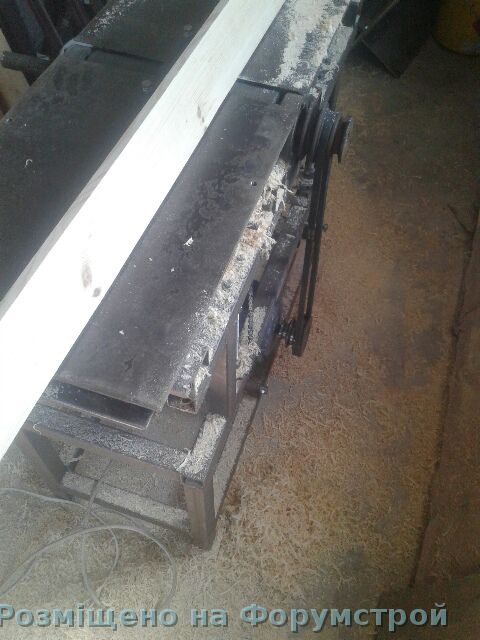

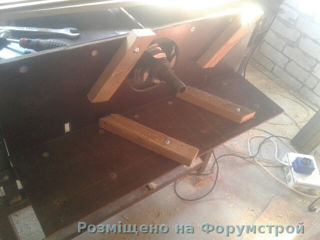

    Вчера сделал стол под фрезер и упорную планку. Осталось прижимы поделать и можно пробовать. И соответственно защитный кожух, потому что стружка будет лететь в лицо и вообще вид опасный. Защитный кожух сначала буду делать деревянный для того, чтоб определиться с конструкцией. А то думаю, что фреза будет в стружке задыхаться.

	Назва:	tmp-cam-137811353.jpg
	Розмір:	116.4 Кб
	ID:	10131 Натисніть на зображення для збільшення.
	Назва:	tmp-cam-1316806155.jpg
	Розмір:	131.5 Кб
	ID:	10132 Натисніть на зображення для збільшення.
	Назва:	tmp-cam-1539678506.jpg
	Розмір:	139.3 Кб
    Заготовка и стружка - это по поводу ножей. Вчера делал заготовку на новых ножах, за один проход снимал 3мм, нормально. Потихоньку, конечно, но чистенько и все хорошо. На третьем фото вот такой столик получился.
    В принципе результатом доволен.
    После того, как подвесил мотор на пружинку ему стало гораздо легче крутить вал. И когда станок уже поработал немного ремень становится мягеньким, то поднимать его вручную уже и не надо, сам начинает запускаться.

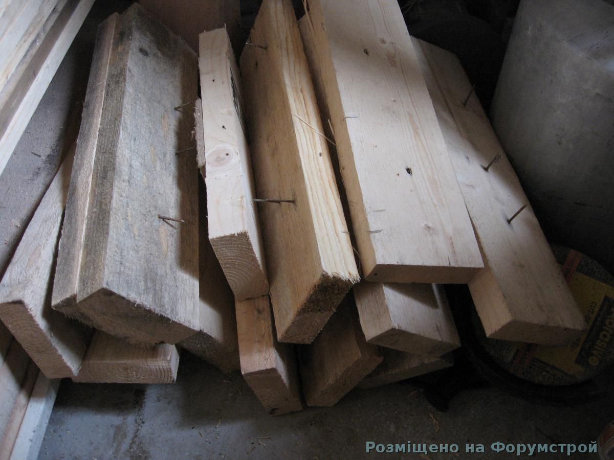

    Нашел клондайк, большая свалка сухого и полусухого дерева. Посмотрим, как будет, по весу сухое. Перебирать все надо ручками. Есть в принципе выбор по 25 доске. Длины 2100, 3400. Это бушное дерево, разбирают упаковки и сортируют. Помимо этого всего есть один геморройчик. Гвозди в основном все вынуты, единственное, что по торцам. То есть, с длины 3400 реально 3000. И скобы от степлеров, т.е. все надо просматривать. По ценам получается: то, что по-хуже 2200, нормальное 2800. Встречаются расколотые палки. Себе взял дерева на 2000. Попробую, что с этого будет получатся. Выбрал без сучков, нормальное. Правда времени на переборку ушло не хило.
    Серж, на заметку. Нашел у него всякие отходики мелкокалиберные. Но довольно таки интересные. Сороковка длиной 0,5м, толщина плавает от 30-40, ширина от 120-140и длина от400-500 (встречается даже 520мм). Она пробита гвоздями 3-4 гвоздя. Повыбирать есть из чего. Это стоит 4грн/шт сухая. Я сразу так, опа, на калькуляторе посчитал, чего ж я буду пилить доску 115 грн стоит 40х150 4м сухая в Кулиничах. А так получается 32 грн. И меня вполне устраивает Даже сороковые куски можно брать на рамки попилить. Фотки позже выложу.

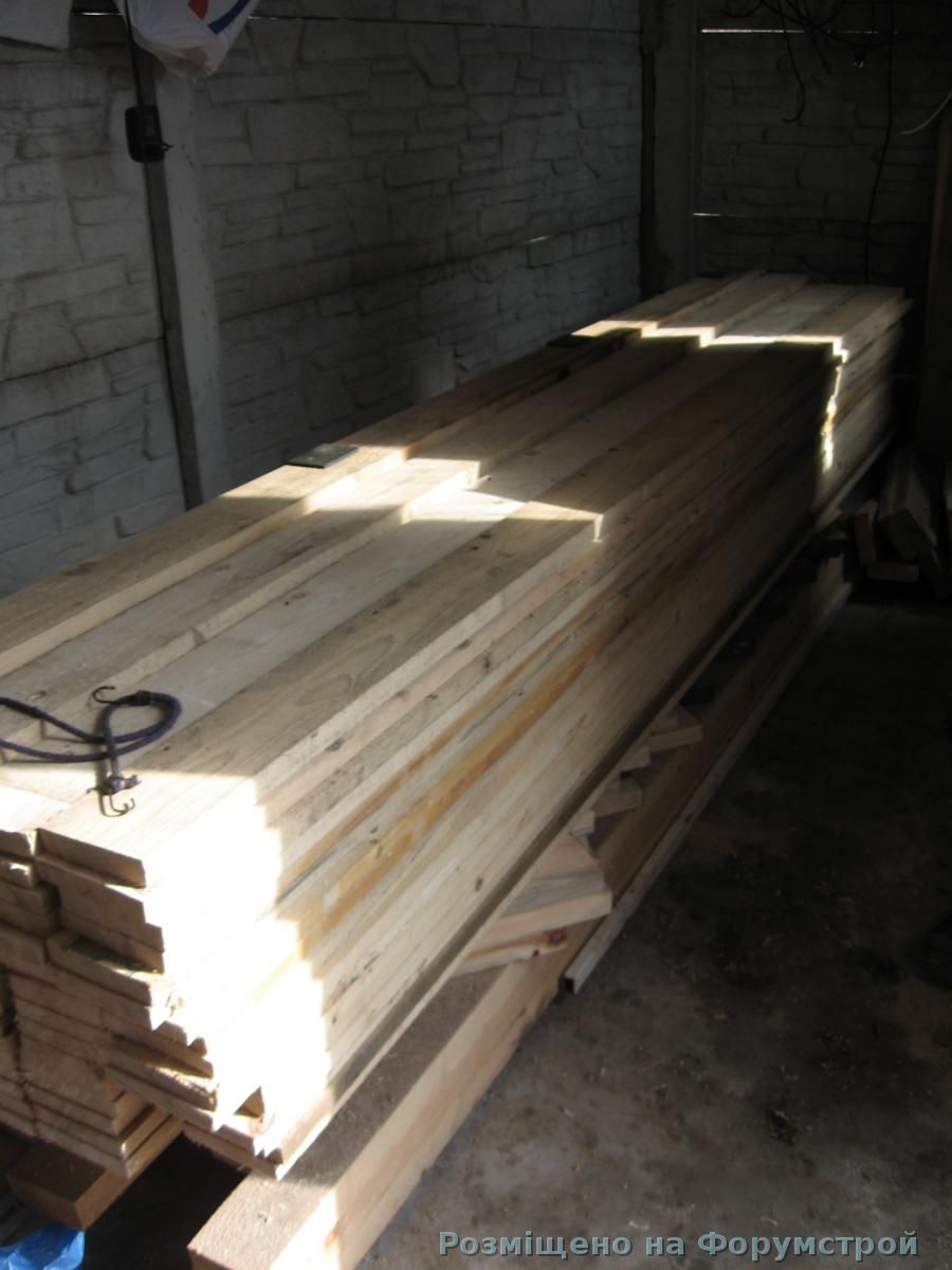

    Вот, что пока взял
	Назва:	IMG_0157.jpg
	Розмір:	82.2 Кб
	ID:	10135 Натисніть на зображення для збільшення.
	Назва:	IMG_0158.jpg
	Розмір:	116.6 Кб
  11. #49
    Я в личку тебе написал контактик.
    Вот, что пока взял
    Такую кучу на 2000, сейчас это даром.
