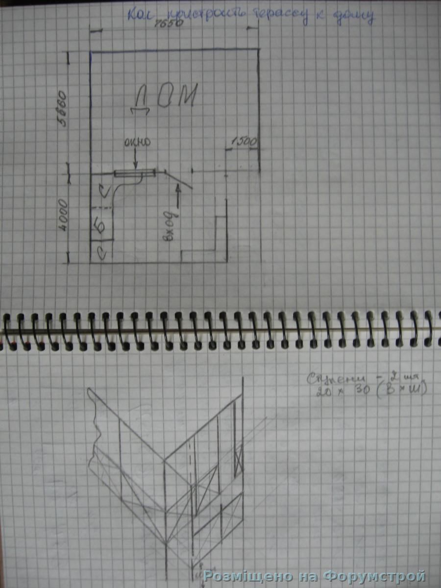

    Планируем пристроить террасу к дому, не знаю как точно, в скандинавском или немецком стиле. Терраса будет застекленной (алюминиевые окна уже есть), каркас планируется из дерева. Низ под окнами - дерево. Не можем пока определится с полом. Либо это будет мелкозаглубленный ленточный фундамент (внутрь засыпан грунт, сделана стяжка и плитка), либо фундамент будет столбчатый (на нем лаги и половая доска). Крыша- на всю площадь террасы.
    Нужны ваши советы и критика по проекту. Изначально муж предлагал сделать вход напротив входа в дом, тогда терраса получается абсолютно закрытая и получается, что она станет тем же домом, а хочется ее видеть в какой-то степени беседкой.
    Я сегодня предложила вариант сделать часть террасы открытой: вход сбоку не застеклен, т.е на этой не застекленной площадке можно будет посидеть в хорошую погоду.
    Не особо умею чертить, сделала как смогла, возможно, будет понятно (очень много линий получилось), если что спросите. Нарисовала в двух проекциях. Натисніть на зображення для збільшення.
	Назва:	Проект террасы.jpg
	Розмір:	106.0 Кб
	ID:	5759 Верхний план: левая сторона будет глухая. Обозначим буквой С - стол, Б - барбекю камин. Слева угловое сидение, там же будет стол для посиделок. По поводу крыльца. В этом углу высота цоколя 60см. Мы посчитали, что крыльцо будет состоять из двух ступенек, исходя из рекомендаций удобства по строительству ступенек лестниц 20х30 (ВхШ).
    Пожалуйста, прокомментируйте)
    что єто за окна?
    там мало места врячд ли поседите+солнце
    зі. Вы же планировали барбекю рядом с баней и терраса планировалась узенькая а не 4 метра))
    Бася (20.03.2015)

    что єто за окна?
    Окна похожи на металлопластиковые, но гораздо тоньше, каркас алюминий, вместо стеклопакета одно стекло. Проще говоря - современные окна от ветра и дождя.
    Так получилось) баня будет как и Вы рисовали, на уровне дома. Мы еще понаблюдали за ветрами, получается, что со стороны планируемой бани ветер всегда. Но если он больше 3м/с, то это очень не приятно. Блин, но он почти всегда от туда, .
    Вот перезимовали, можно сказать, что в самых суровых условиях ползимы провели. Не все как думалось, приходится вносить корректировки.

    Имхо лучше открытая. Или с возможностью значительно открывать створки.
    Мы изначально хотели делать открытую террасу. Но прошедший год показал, что нужно делать закрытую. Очень ветренное место. Прошлое воскресенье полдня работала в саду, ветер такой сильный был, что я заболела. Так что совсем не комфортно будет на открытой террасе в период осень-зима-лето.
  15. #9
    Есть вариант заказать по вашим размерам светопрозрачные тенты, которые закрывать будут в ветреную погоду, а когда не нужно их сворачивают и получается открытая терраса.
  16. #10
    Цитата Повідомлення від khalimon Переглянути повідомлення
    Есть такие окна, которые на лето снимаются. А зимой, чтобы лишний раз не мокло, устанавливают. Удобно.
    У нас большие окна, размеры: 2 рамы по 2м длиной, одна где-то 2,40м при высоте 1,7м.
    Андрей, Вы имеете в виду такие светопрозрачные тенты для веранды?
