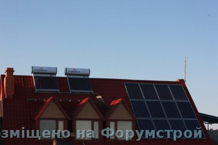

    Вот, сфотала домик с бесплатной энергией
    [attachment=2:3txzn7ld]IMG_3102.JPG[/attachment:3txzn7ld]
    [attachment=1:3txzn7ld]IMG_3105.JPG[/attachment:3txzn7ld]
    [attachment=0:3txzn7ld]IMG_3084.JPG[/attachment:3txzn7ld]

    За умовчанням Re: Энергосберегающие технологии
    Не такая она и бесплатная.
    Интересовалась. Цена порадовала.
