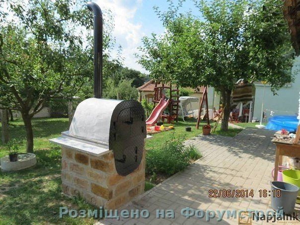

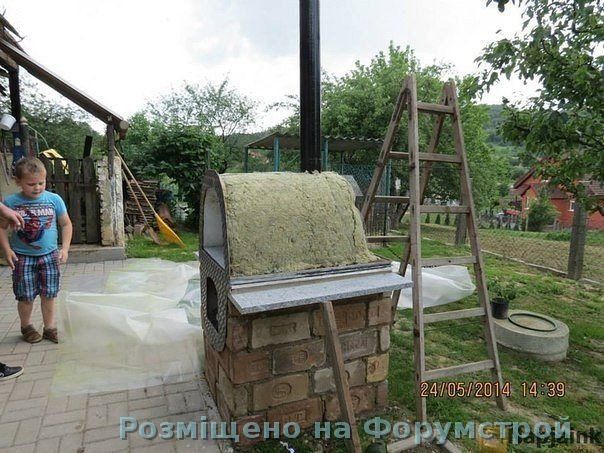

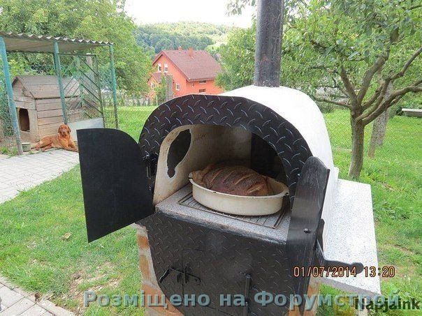

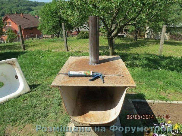

    Есть старая ванна и хотите сдать на металлолом? Не спешите! Можно легко и просто сделать печь

    Имеет ли значение, стальная ванна или чугунная?
  5. #3
    Имеет. Чугунную задолбаешся пилить. Это только под силу крутым Челябинским парням!
    Бася (12.04.2018)
  7. #4
  8. #5
    5,497
    Хорошая задумка бюджетной печи. Только интересно, как от высокой температуры поведет себя эмаль.
  9. #6
    Эмаль лучше ободрать ДО.

    А почему эмаль обдирать надо?
