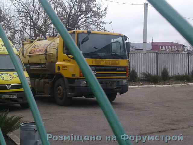

    Бактерии - это, конечно, дело интересное. Если поможет - будет дешевле. Но, это ж, опять эксперимент, который потребует времени. А вообще, для этих целей есть илосос. Машинка на вид мощная, по идее должна откачивать всю жижу без остатка. Если интересно, у меня соседи по территории, спишу с их вывески контакты. Можно позвонить и проконсультироваться хотя-бы.
    5,135
    Не реклама. Вчера заглянул к соседям. Илососик был на месте. Подошел с вопросом о твоей проблеме к водителю. Что он рассказал… Машинка его забирает 7 кубов. Стоимость услуги 1800 грн. Дополнительно у них еще есть бус, в котором стоит пистолет высокого давления. То есть, после того, как они выкачивают, могут отмыть яму и выкачать ту жижу, что отмыли. Эта дополнительная услуга стоит 200 грн. Но, если вы 10 лет до того не выкачивали и такое началось, то новой она не станет. Но процентов на 60 такие ямы восстанавливаются стабильно. И совет дали такой: если в яме есть вода весь объем составляет более 7 кубов, то пусть любой ассенизатор выкачает воду, а илосос уже заберет оставшуюся жижу. Я у водителя взял телефон, если будет нужно, скину в личку.
