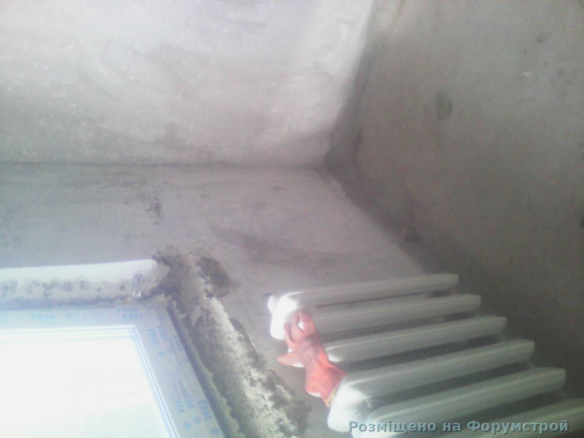

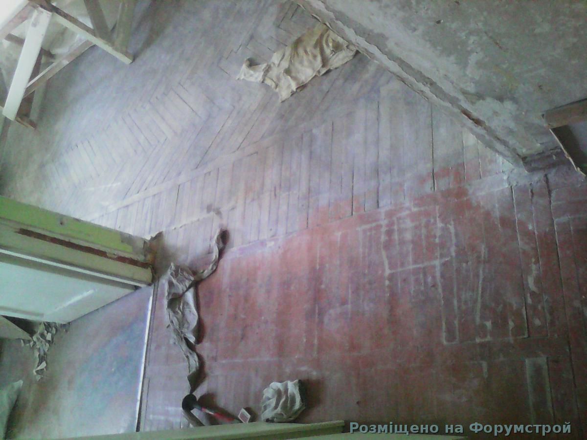

    Пришло время заниматься ремонтом в квартире вплотную...
    Поскольку почти всё буду делать своими руками, необходимы будут консультации, по некоторым вопросам.
    В свою очередь, постараюсь выложить фотоотчёт и описание технологий, которые буду использовать.
    Мокрые работы начинаю со стяжки. (Не спрашивайте почему - так.)
    Выбор материала остановил на плавающей (тоесть не связаной с плитой и стенами) стяжке из пенополистиролбетона. (Цемент, шарики вспененого полистирола, вода, СДО (это почти хозяйственное мыло, но не совсем)).
	Назва:	IMG_20150220_092558029.jpg
	Розмір:	109.2 Кб
	ID:	6224Натисніть на зображення для збільшення.
	Назва:	IMG_20150220_092030215.jpg
	Розмір:	66.7 Кб
    Стало пока так
	Назва:	IMG_20150524_162700937.jpg
	Розмір:	68.2 Кб
	ID:	6226Натисніть на зображення для збільшення.
	Назва:	IMG_20150524_162742359.jpg
	Розмір:	77.4 Кб
    Вопросы (Для уточнения)
    1. Какая минимальная толщина стяжки из полистиролбетона плотностью 400 - 600 допустима?
    2. Необходимо ли армировать стяжку кладочной сеткой и/или фиброй, или достаточно одной фибры?
    Заранее спасибо.

    1. Какой этаж и почему именно выбор остановился на пенополистиролбетоне?
    2. Какое покрытие будет сверху?
    ЗЫ: фибра лишней не будет
    1. Этаж далеко не первый...
    А полистиролбетон выбран, как хорошая звукоизоляция (наверное лучшая из "мокрых" стяжек) + его нагрузка на плиту перекрытия будет соответствовать нагрузке пола, который был (лаги, ДСП, мастика, паркет). Плотность около 500-600 кг/м куб.
    2. Покрытие самое простое, в жилых комнатах - линолеум. Прихожая, кухня - плитка.
    Если стяжку не удастся вывести достаточно гладкой, то под линолеум придётся ещё заливать нивелирку (самую тонкую).
    Старый программист грамматических ошибок не делает.
