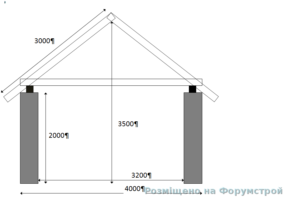

    получится что-то типа такого
    длина беседки 8 метров, на этих четырех метрах расположены 4 колонны 40*40 см, т.е. пролет между колоннами не более 2,5 метра
    мауэрлат 150*150, весть остальной брус 150*50.
    В столбах арматура начинается с фундамента, мауэрлаты прикручу. Горизонтальные стяжки не дадут разъехаться столбам. Стропила через 90-100 см.
    Есть ньюанс со стяжками (горизонтальный брус). Думаю они будут давить на человека в беседке. Рассматриваю сделать их через стропилу, т.е. стропила без стажки, стропила с двумя стяжками..........
    Конструктивная критика принимается
    Мне поперечные балки на высоте 2м не нравятся, какие бы они не были. Я б вообще поперечные балки по-выше задвигал.
