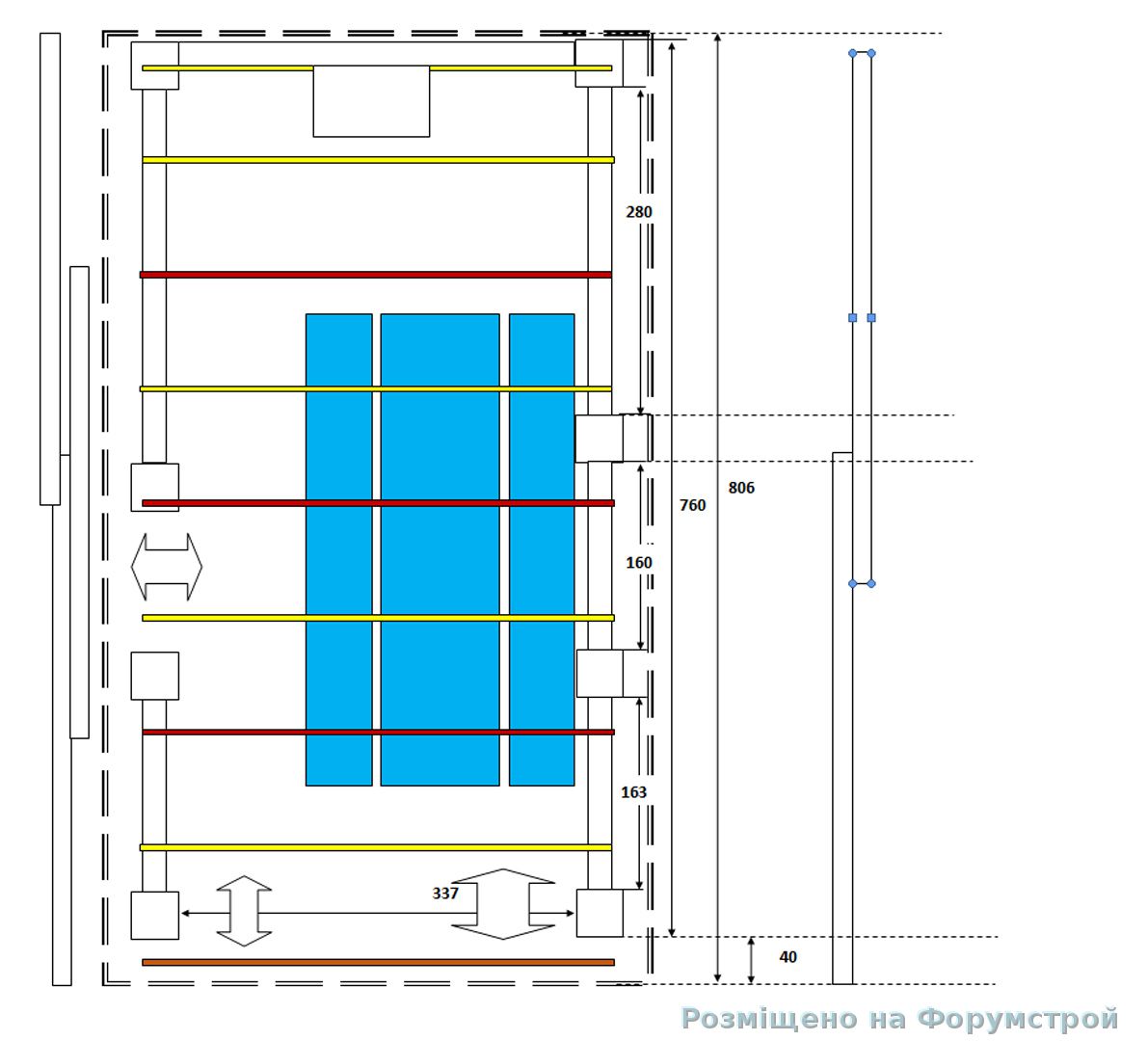

    желтые и красновато-коричневые это стропила. Желтые без стяжки, темные с двумя стяжками.
    вопрос. На какое расстояние от стопил можно выносить в сторону крышу. Сорри, может глупо задаю вопрос. Сколько сантиметров доски может быть на улице после стропил. Обрешетка из обрезной доски 150*25. Шаг стропил 90 см.
    примерно 300...350 если обрешетку снизу на карнизных участках не усиливать
    По полметра будет нормально.
