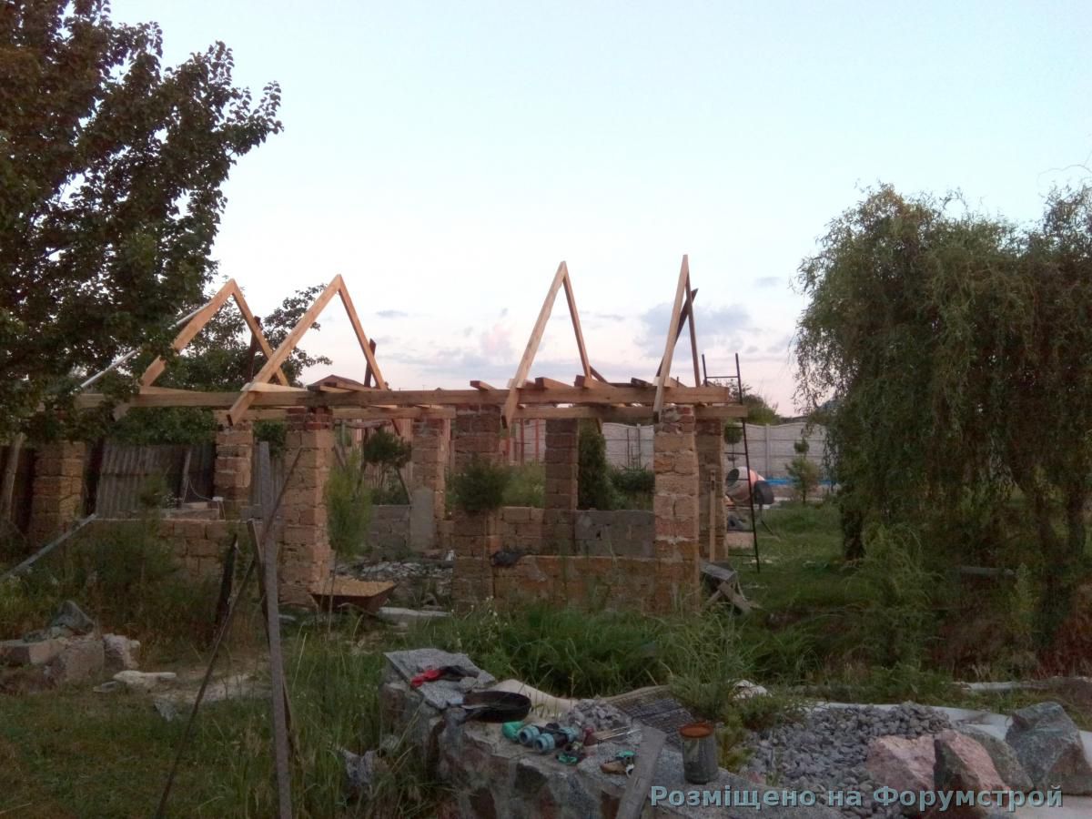

    пока поставлены 4 из пяти основных стропил с двойными стяжками. После, между ними еще стропила без стяжек.

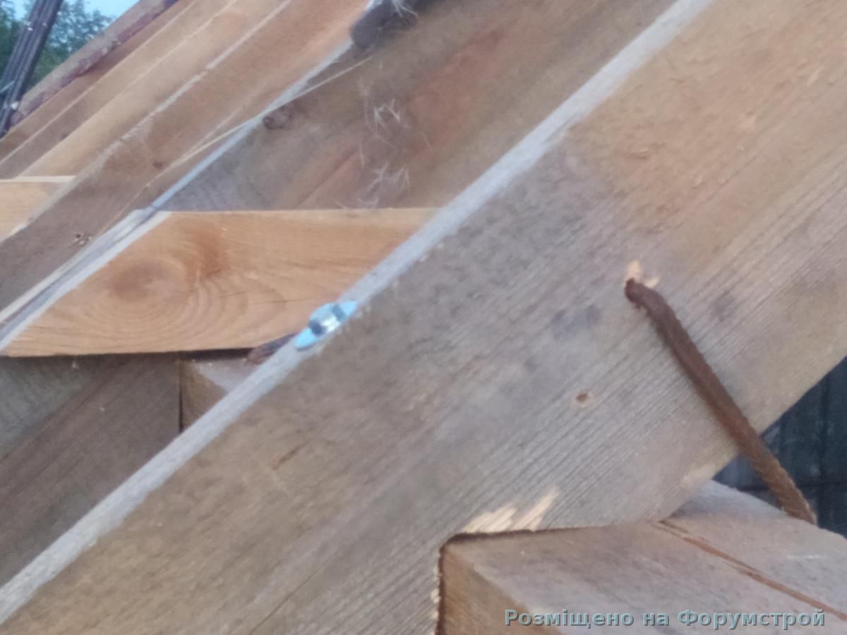

    на єтой фото крепление стропилі без стяжки к маурлату. Один винт 180*8 и скоба.

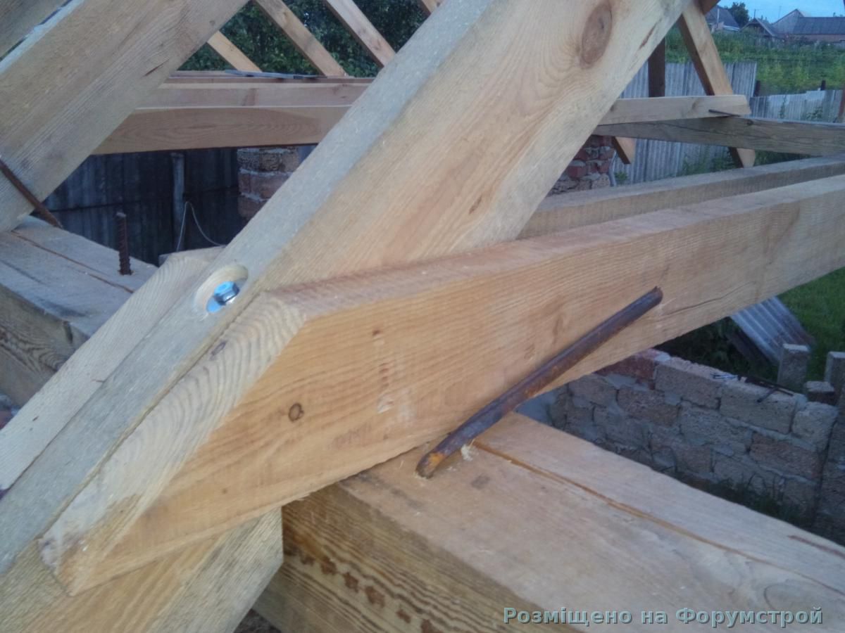

    крепление стропилі с двумя стяжками к маурлату. Винт 180*8 стропила-маурлат. Винт 180*8 стяжка - маурлват. Скоба стяжка-маурлат. Две стяжки и стропила сбиті гвоздем 150. Может позже куплю шпильки и скручу шпилькой.

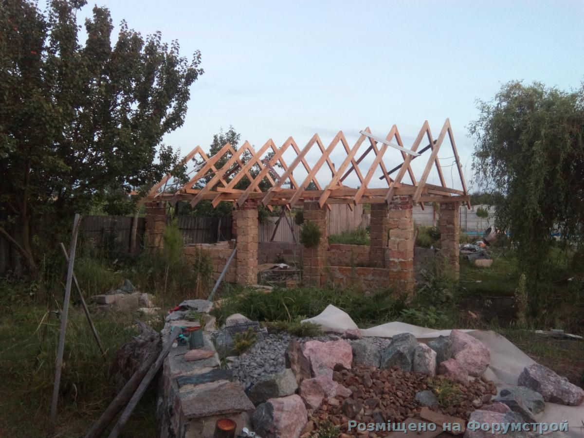

    Все стропила сверху связані скобой и два гвоздя 200.

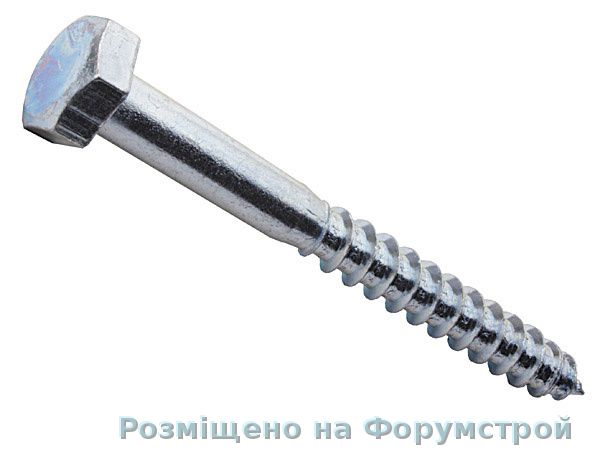

    сегодня торцевім ключом СССР розорвал один винт 180*80. Начинаю волноватьсчя.
	Назва:	new_957957-vint_po_derevu_10h220.jpg
	Розмір:	33.3 Кб
    1. Что по креплению. Говорите пока не поздно, а то начну доской зашивать
    пока так
    2. На будущее. Как крепить осб к доске? саморез? гвоздь?
    3. Доску буду к стропиле гвоздями прибивать. Доска 150*25. На такой ширине надо по одному или два гвоздя в стропилу?
    4. Вопрос по черепице, а именно по мастике. Какую бюджетную взять для крепления к отливам и торцевім планкам.
  9. #47
    Стяните шпилькой стропила+две стяжки и будет более чем достаточно. Пролет-то у Вас не большой, да и угол ската нормальный. ОСБ крепить саморезами, а в доску бить по 2 гвоздя.
    глухари продают сейчас плохого качества, поэтому крутите их в заранее просверленное отверстие
