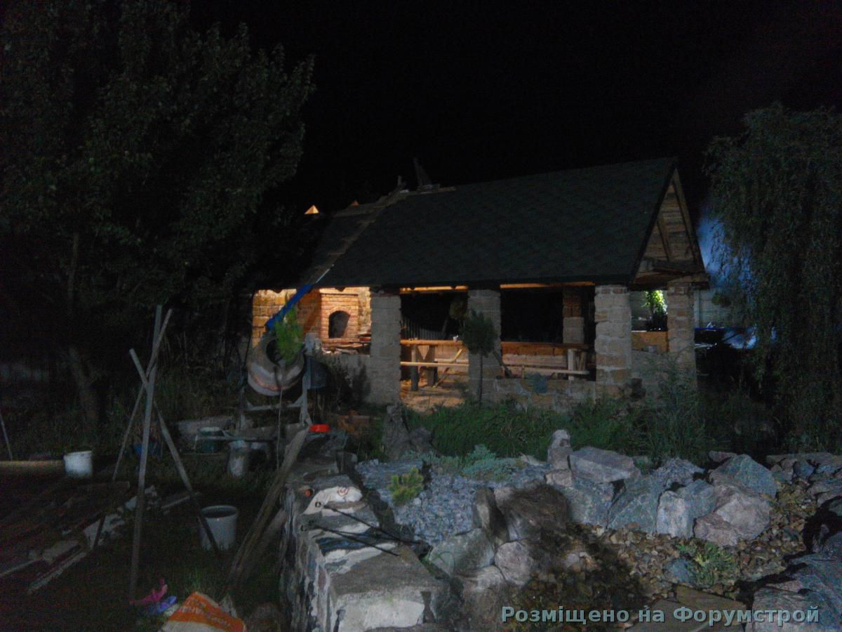

    переключился на мангалокамин
  3. #72
	Назва:	IMG_20160728_222656.jpg
	Розмір:	137.5 Кб
    Ну из далека смотрится как загадка. А можно приблизить?)

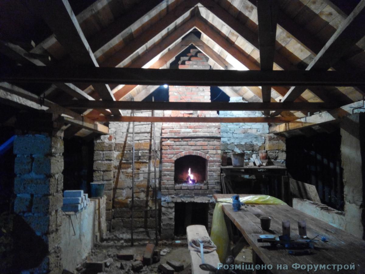

    сделал стол и лавочки
    каминомангал пока тянет вверх, не дімит

    А из какого кирпича Вы печь выкладывали? Можете фото подробнее показать?
  7. #75
    долго пропадал....работа
    итак, беседка еще е закончена, может завтра после завтра доложу дімоход и надо крішу доделівать...вот так.
    обічній старій красній кирпич
    несущая часть в полкирпича нарастворе. внутренняя на руба на огенупорной смеси, 150 мешок кажется.
    Бася (07.10.2016)

    пока так
    Такая беседочка - для большой компании. Потолок так и останется?

    пока так
    будет уютно
  13. #79
    потолка не будет, кріша есть
  14. #80
    Отлично получилось. Что будете делать с кладкой, чем-то будете отделівать?
