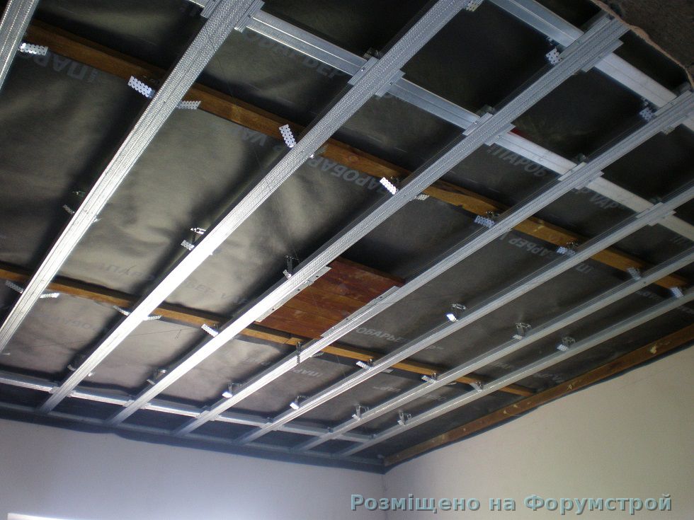

    Всем привет! Вот и прошли майские праздники на которых я по списку планировал сделать 25 заданий. Сражу скажу сделал только 17. Глобальное задание в этом списке было только одно, это подшить потолок гипсокартоном, все остальное можно назвать подпунктами. А начиналось все так: решил сделать обычный плоский потолок, на кануне купил для него все необходимое и вот как обычно перед сном, меня осиняет, а не сделать ли мне потолок какой-нибудь формы!? Так как опыта в этих потолках нет вообще, то с фигурой сильно не заморачивался, остановился на одной из самых простых форм, который видел как-то в интернете. На следующее утро было докуплена вся остальная лабуда и работа началась.
    Сперва прикрутил пароизоляцию, затем начал собирать каркас из металлапрофиля.
	Назва:	P4300290.JPG
	Розмір:	259.4 Кб

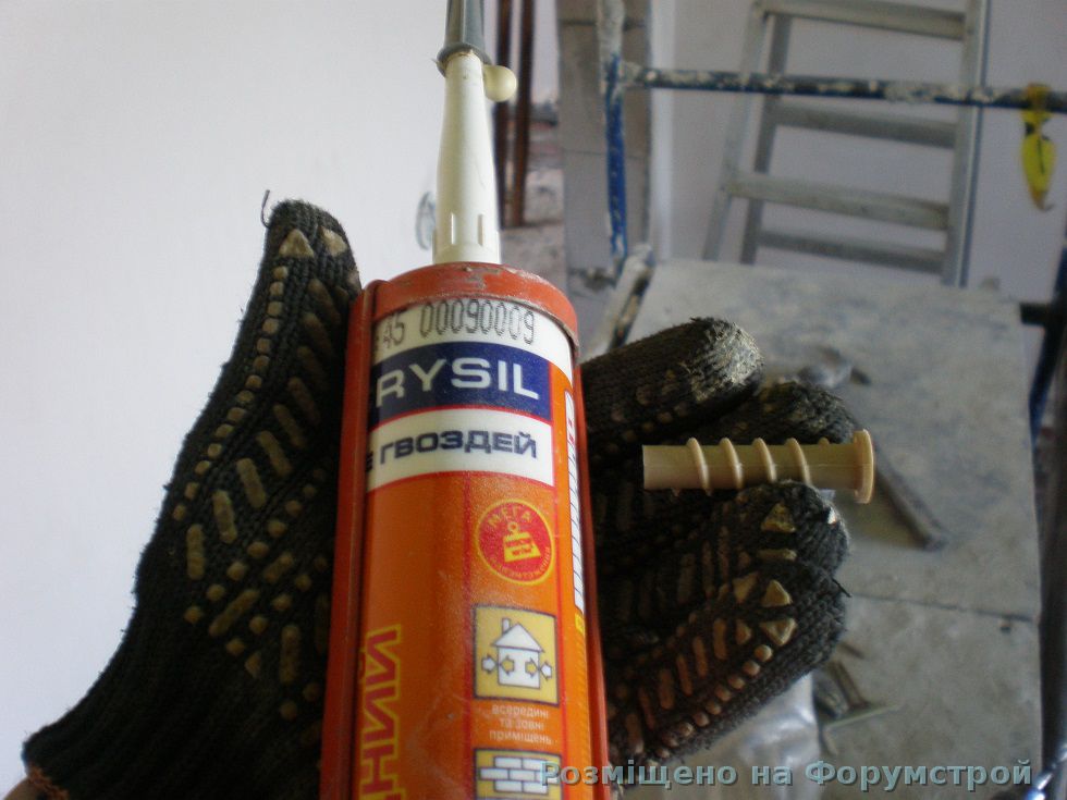

    Кстати, каркас в газобетон крепил на вот такие дюпиля, для надежности крепления обмазывал их жидкими гвоздями на каучуковой основе. Держит не хуже химического анкера, на вырыв не менее 250 кг.

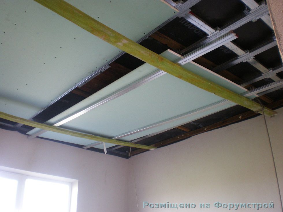

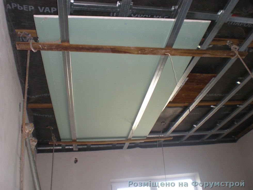

    После каркаса стал вопрос, как поднять самому листы гкл и прикрутить их к потолку? Господь дал мне мудрости не тащить их, а сделать приспособу, хоть это и заняло какое-то время, но зато пупок внутри, а не снаружи.

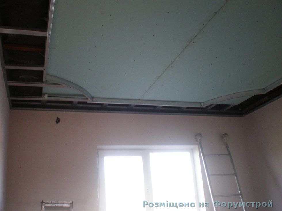

    Когда первый ярус был подшит, настал черед второго яруса.

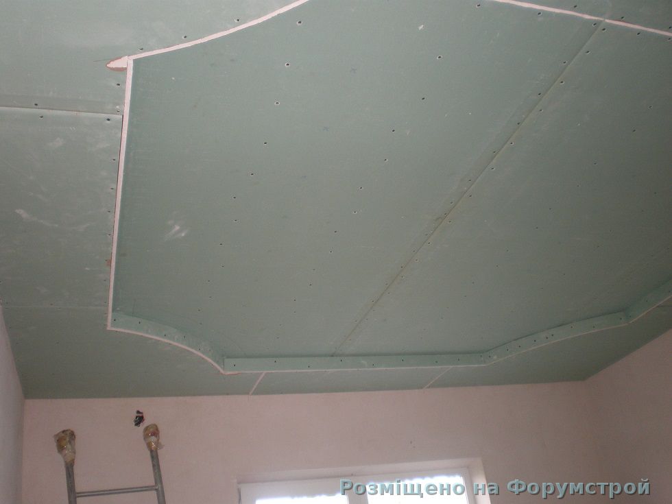

    Вчера этот потолок принял свою запланированную форму, теперь остается по шпаклевать.

    Так как это мой первый "сексуальный" опыт, то строго не судите. Про...долбался я сним, четыре дня. Это не как в ютубе, мастера с табуреток потолок подшивают, тут пола нет и приходится с лесов работать, тягая их туда-сюда.
    Олег, если читаеш подскажи чем овальные углу за армировать?
    Перфоуглы бери пластиковые. На овальную часть такой же пластиковый угол, он радиусный. Одна сторона у него цельная, а вторая из лепестков. Тебе будет удобно ими работать.
