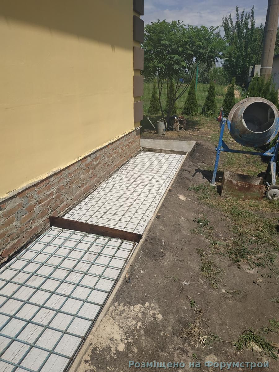

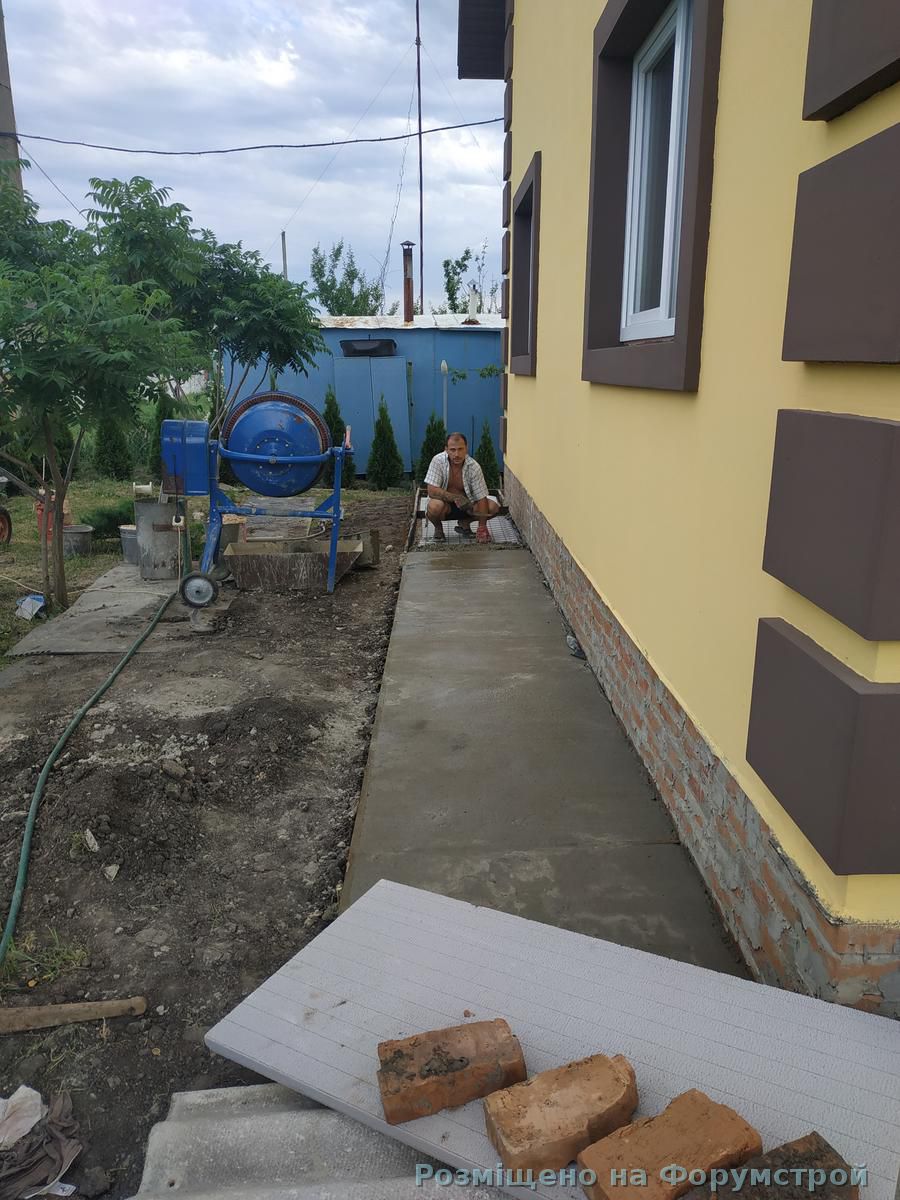

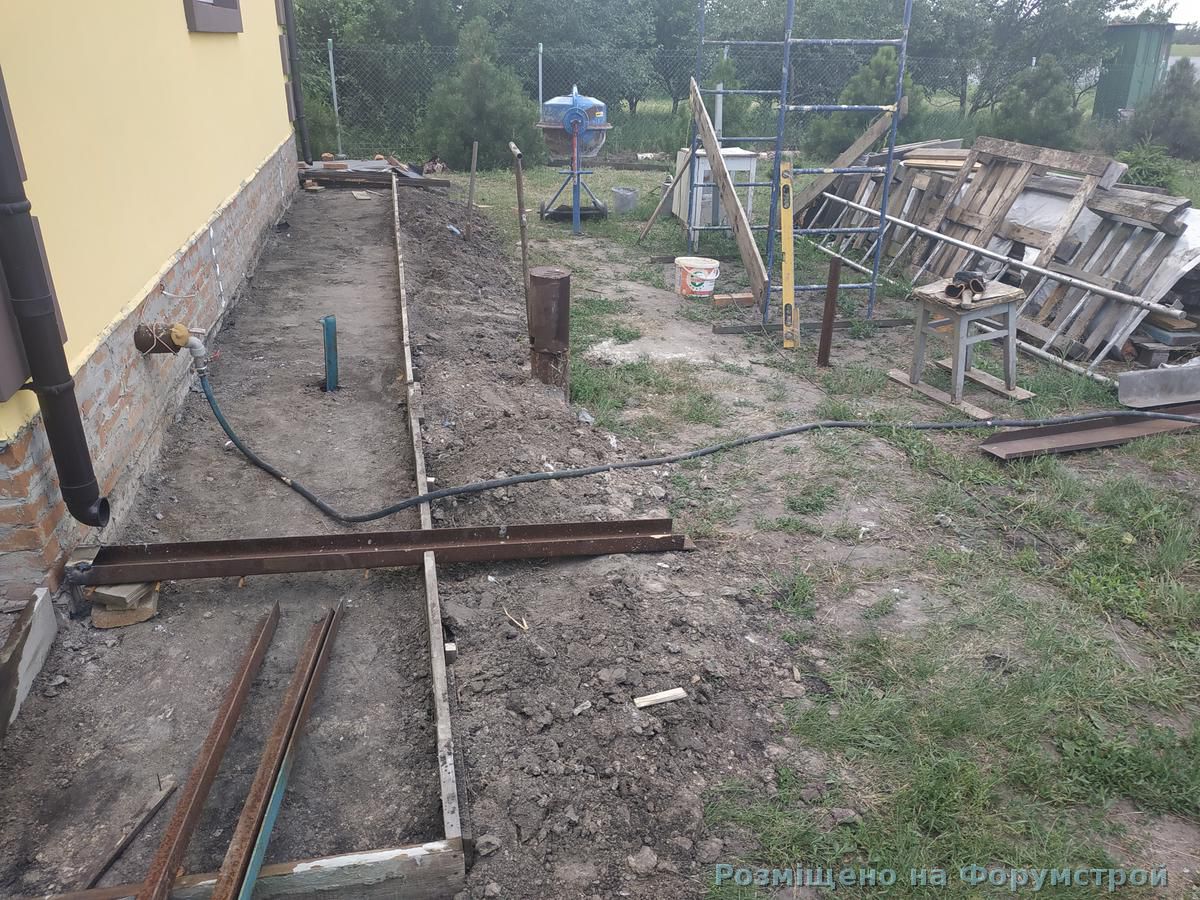

    Всем привет! Давно ничего не писал, сейчас есть возможность, черкнуть пару строк! Наверно правильно будет разбить рассказ на три части.
    1) Отмостка.
    В общем на конец-то дошли руки у нас до отмостки. Решил делать с утеплением, купил экструдированный пенополистирол, цемент м500, армировочную сетку и в начале июня мы с женой приступили к работе. На первый взгляд, ничего сложного, но сложность внесла жара. На обустройство и заливку одной стены уходило два дня.

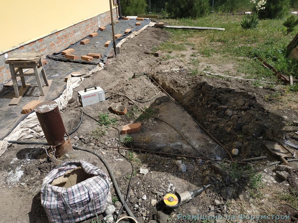

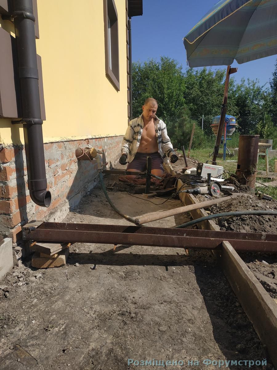

    Когда перешел на юго западную сторону, там вообще было пекло, в итоге спасался под старым пляжным зонтом. На той же стене у меня выведен провод под заземление, по этому решил сделать и его. Забил три уголка длиною 3 метра с шириной полки 50мм, думаю все должно быть гуд!

    Кстати, махать кувалдой с такой температурой на улице, то еще удовольствие. Бил по 10 ударов, потом занимался чем то другим, затем операция повторялась и так много раз. Когда заземление закончил, продолжил заливать отмостку. Вот как получилось.

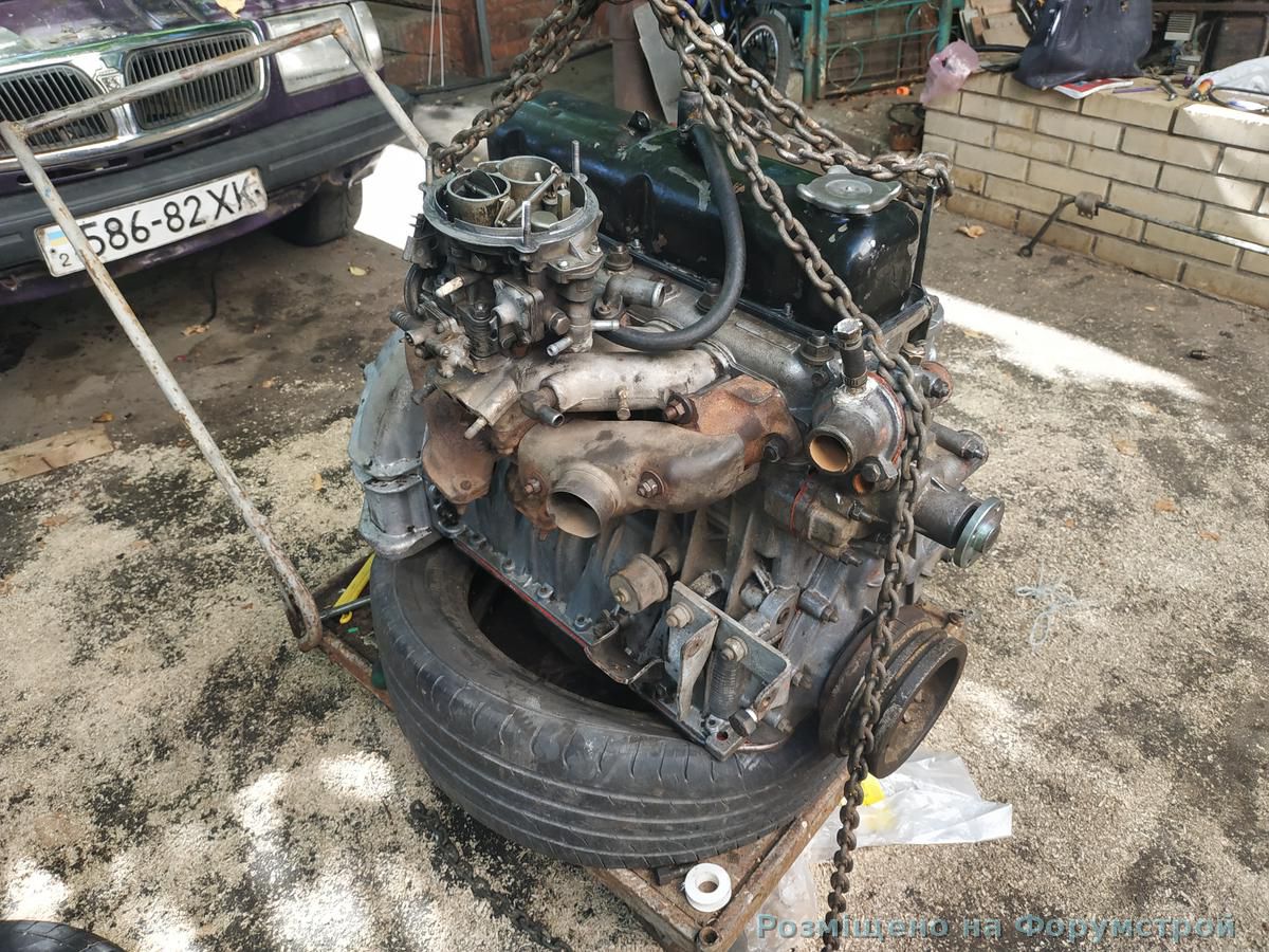

    В один из выходных дней когда мы ехали на дачу, у нас сломалась машина, а точнее тосол пошел в масло и газы из цилиндра начали прорываться в рубашку охлаждения. В общем дымил и бурлил мотор изо всех дыр. Так как это технологии "третьего рэйха", то я с таким мотором проехал благополучно еще 150 км. Так как пробег этого двигателя больше 500 000 км. без ремонта, то я решил его не ремонтировать, а купить новый двигатель после реставрации и капитального ремонта. Через ОЛХ нашел подходящий вариант и на следующий день я уже любовался новым движком.

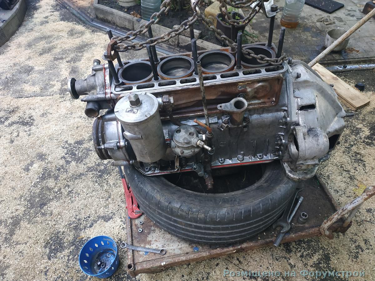

    Но эйфория была не долгой, после того как я его установил и завел, увидел что нет давления масла, а сапун дымит как паровоз. Те чувства которые я испытывал в тот момент, словами просто не передать. На эмоциях я позвонил продавцу, что говорил, не помню, но на следующий день он приехал забрал назад свою "виялку" а мне вернул деньги. В общем остался я как старуха у своего корыта. Но делать нечего, решил восстановить свой движок, купил запчасти и преступил к работе.

    В итоге я его победил, на все про все у меня ушла неделя. От мазуты волосы на голове стали мягкие и шелковистые, как в старой частушке "Три недели сиськи мыла и соляркою ссала!"

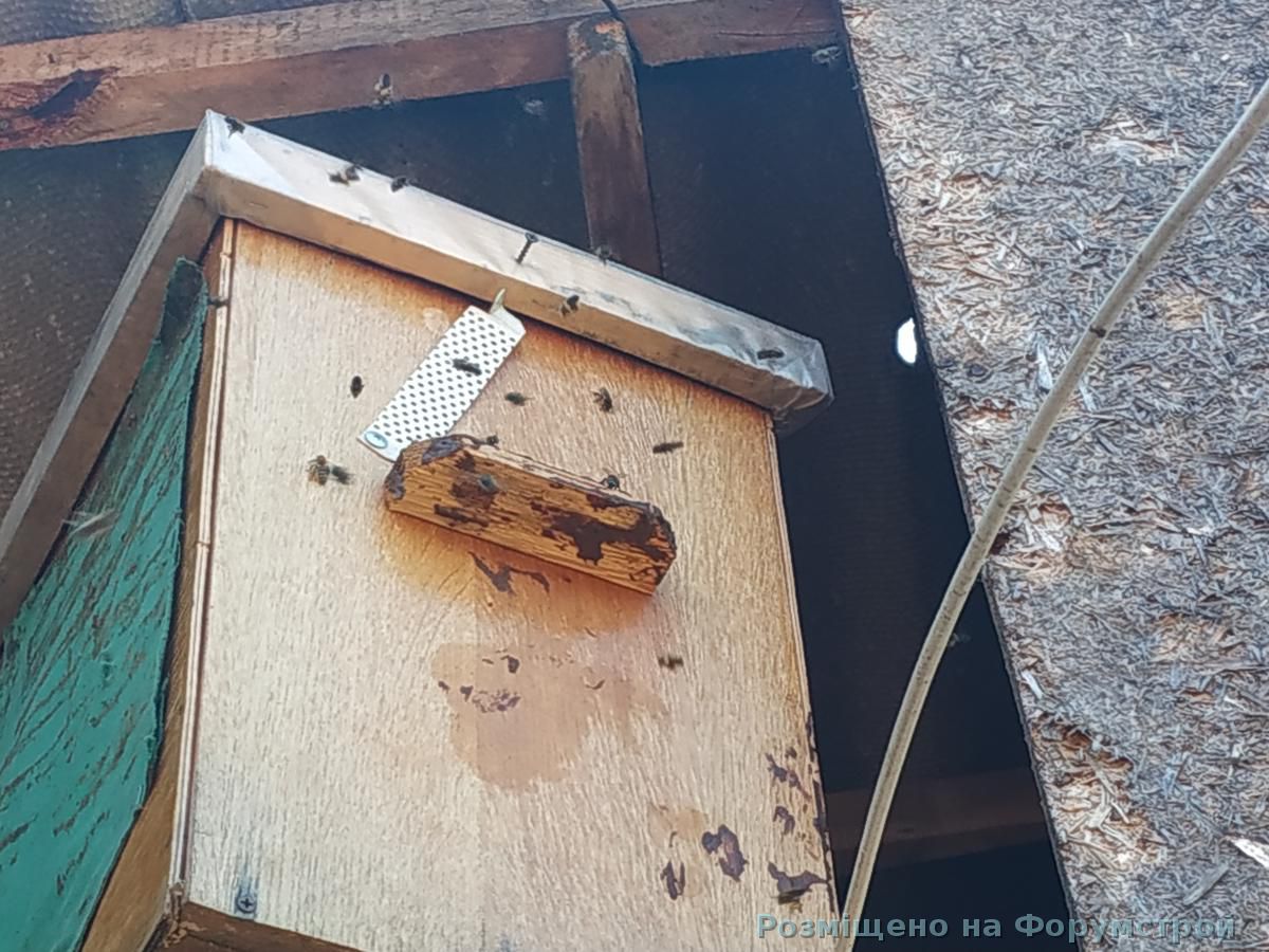

    В тот самый день когда у меня сломалась машина, по приезду на дачу, обнаружил что в ловушку стоявшую на чердаке строительного вагончика залетел рой.

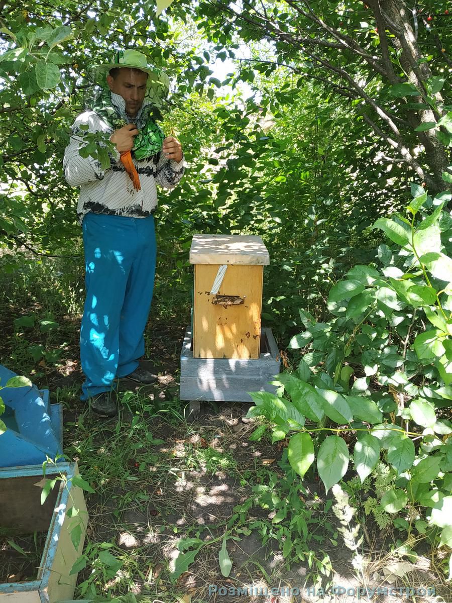

    По силе хороший. У соседа есть улей пустой, но как его туда пересадить, ведь они уже привыкли к этому месту. Решил я его вечером отвезти в Кицевку и бросить его в посадке на неделю, чтобы пчелы забыли свою прописку. Сказано, сделано. Через неделю я его забрал и перевез в соседский улей, только он у меня на рамке дадан, а у соседа улей "Рута", в общем заколхозил я каланчу.

    Вроде все в порядке, кстати часть пчел не забыли за семь дней места своего бывшего обитания и прилетели назад под крышу сарая, так что пришлось им поставить опять ловушку, чтобы они успокоились. Но сейчас вроде все устаканилось. Лазят по литку десяток, остальных не видно. Ну а в новом улье работа кипит.

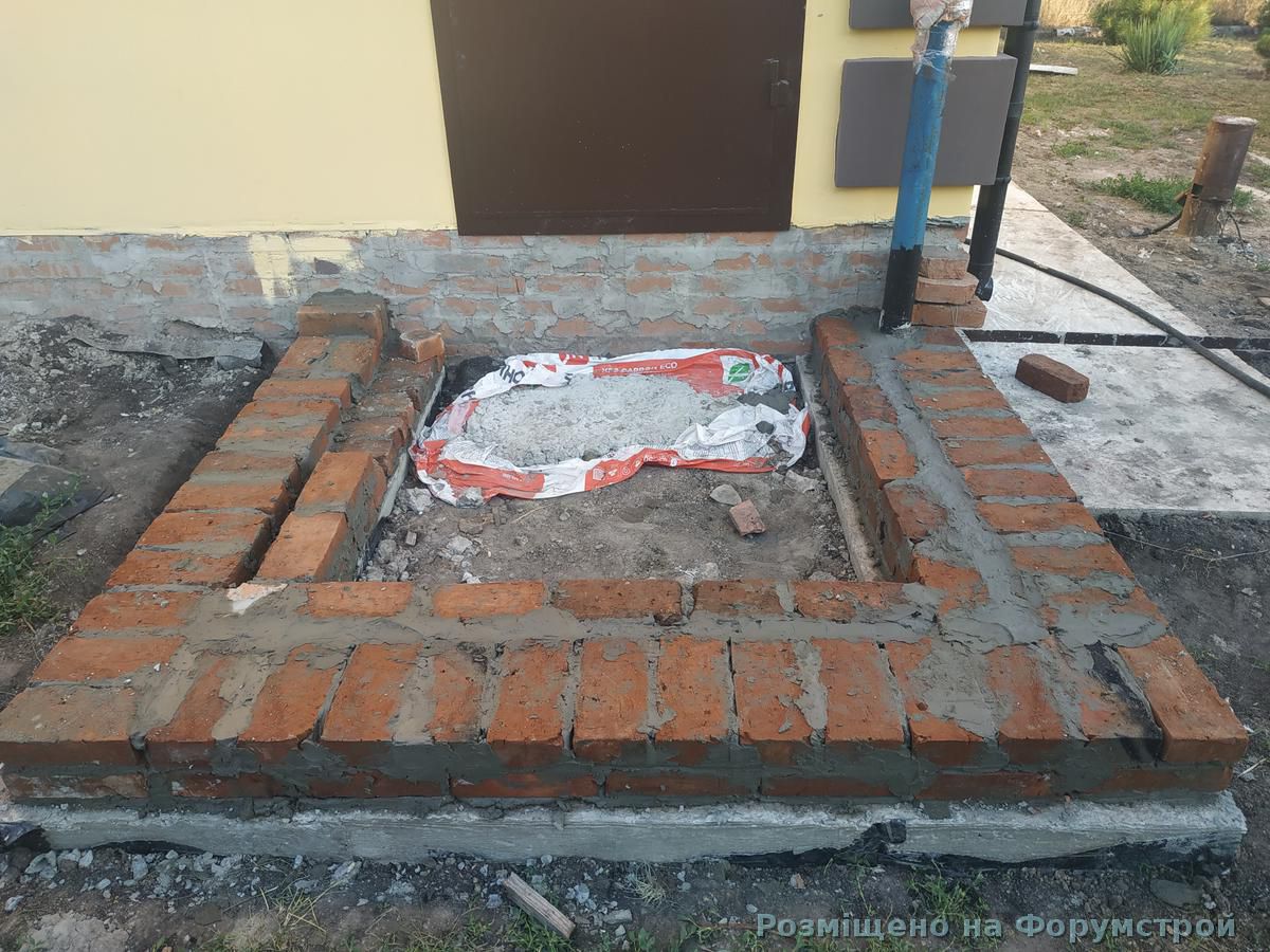

    Всем привет! После того как доделал отмостку, пришло время сделать крыльцо. Изначально думал отлить из бетона, но так как у меня оставался красный кирпич, то планы были пересмотрены. И так пару выходных и у нас появился порог, а точнее что то похожее. Доделаю его уже в следующем году.
