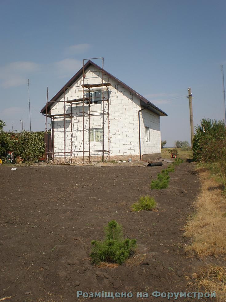

    Елки мои пока не пойму как ростут. На одной части елок отчетливо видно молодые побеги, а вот вторая часть как будь-то застыла во времени. И не туда и не сюда. Я знаю что приживаемость елок очень слабая, но надеюсь что хоть что-то выживет.
    Вы их хорошо поливайте, особенно сейчас, в жару. На веточки не лейте, я под корень каждое утро поливаю. Я по своим сделала такой вывод, что они любят водичку. Если уезжаете на неделю, лунки песочком присыпьте или замульчируйте травой или корой.

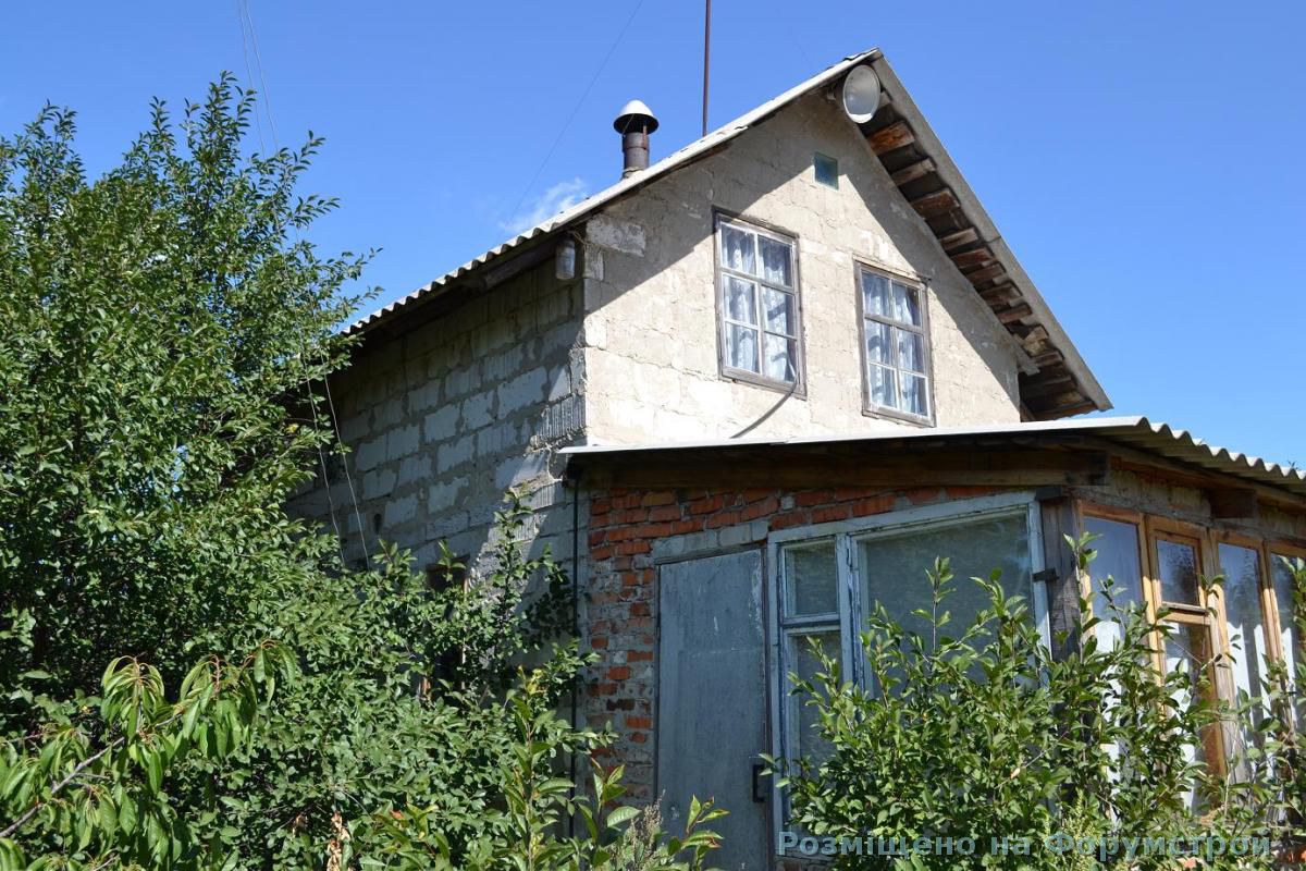

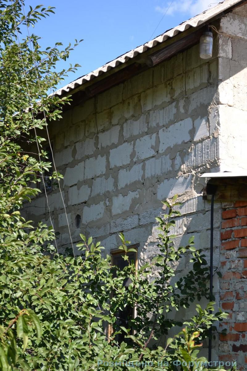

    Вообще интересно, сколько дом из газоблока может без фасада находиться.
    Бася привет! Вот фото дома из газобетона который стоит 30 лет без наружной отделки. Хотя видно что с лицевой стороны хозяин пытался размазать какое-то гуано. Извиняюсь что дом видно мало, но участок заброшен и лесть в ченухи за кадром я не захотел.

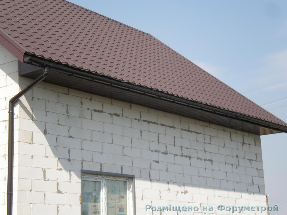

    Всем привет! Давно уже не писал, но вот появился повод, стройка наконец-то сделала еще один шаг и на крыша приобрела законченный вид. Ну а дело было так. Одна из важнейших задач на этот год была подшивка крыши. Изначально думал для этой работы нанять людей, но у меня получилось выбить 2 недели отпуска и я принялся за роботу. Сначала я планировал подшить свесы перфорированным софитом, но после того как я узнал сегодняшнюю цену на материал и посчитал его количество, то от увиденной суммы у меня на лысине поднялся эрокез. Стал вопрос что делать? Пластиком я подшиваться не захотел и остановил свой выбор на профнастиле. Зная размеры свесов заказал на фирме нужные мне полосы профнастила, а чтобы немного с экономить и не покупать лобовые планки, Ж-профили и т.д. решил сделать их сам. Купил просто гладкие оцинкованные листы коричневого цвета, на производстве нарубал гелиотиной свои размеры и согнул на листогибе нужные мне детали. От фирменной покупной не отличиш. Продолбался день, с экономил больше 1000грн.
    На даче за четыре дня подшил боковые свесы и установил водосточную систему, потом в помощь приехал папик и мы еще за четыре дня закончили фронтальные свесы. Больше всего времени занимала перестановка лесов. Леса у меня совдеповские, вот думаю, вроде и люди были не глупые и ракету в космос запустили, но нахрена было делать леса такие тяжелые? Чуть пуп не развязался.

    Да питомник Кицевский, елочки поливаю где-то раз в неделю, лью около 60-70 литров воды под каждую. Теперь вот думаю чем из на зиму укутать от солнца, так чтобы дешево и сердито.

    Хорошие отзывы об этом питомнике. На счет, чем укрыть елочки - я укрывала белым агроволокном. На счет бюджетности не знаю, сколько оно сейчас стоит. Но я как купила несколько лет назад упаковку, так до сих пор ее и использую не одноразово.

    Серж, привет! А елочки какой высоты? Если они маленькие, что если их укрыть скошенной травой? И от солнца спрятать, и от холода и влага лучше сохраняться будет. Я проводила эксперимент с растениями, увидела разницу в лучшую сторону по их состоянию.

    Молодцы! По моему очень хорошо получилось.

    Хорошо вышло. И хорошо, когда есть, где делать.

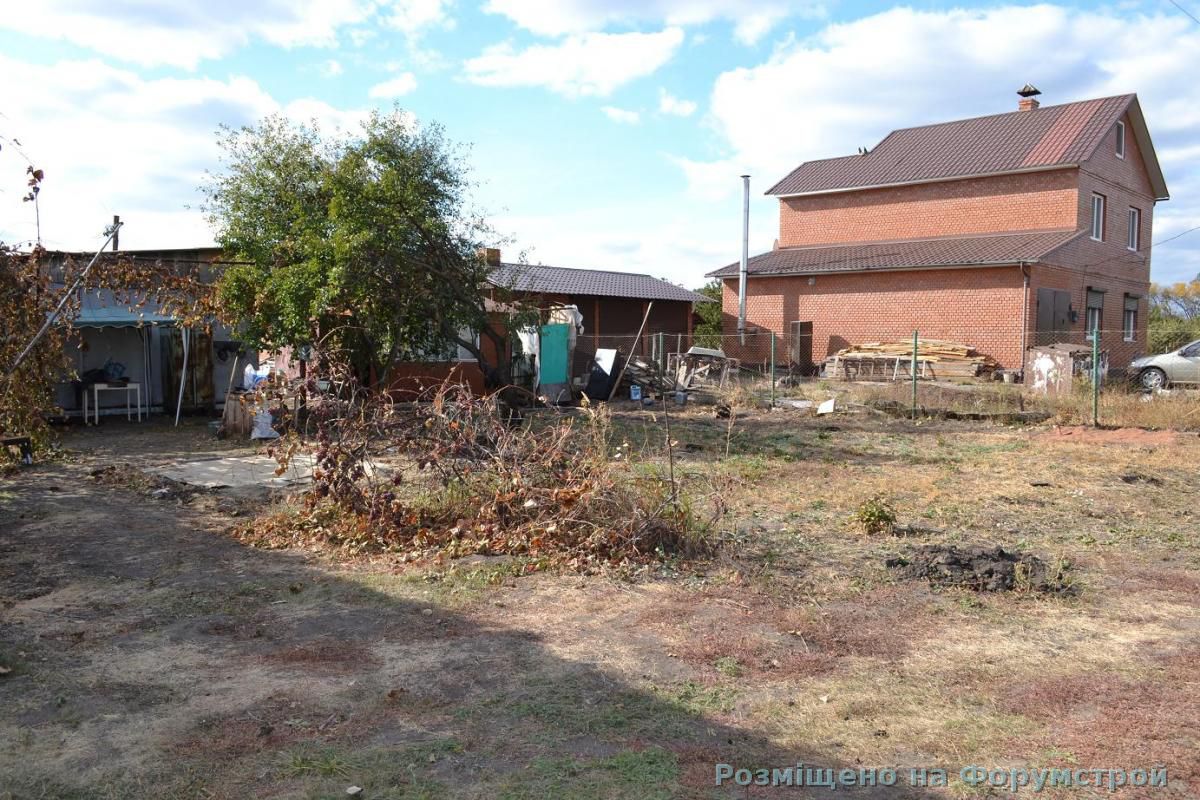

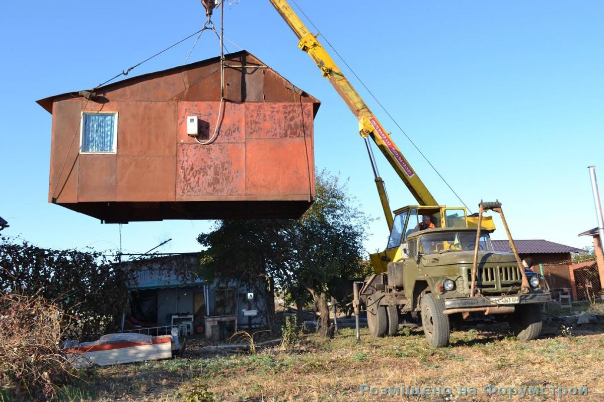

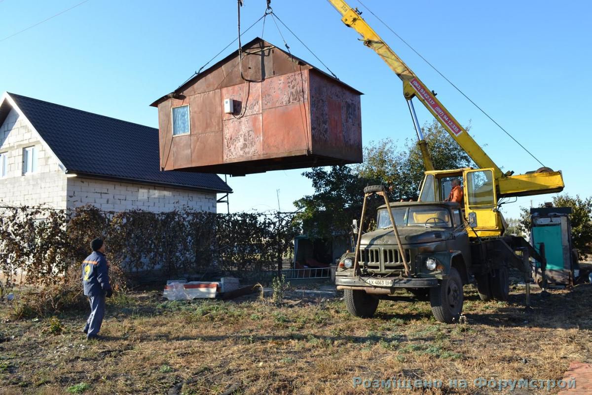

    Всем привет! Моя стройка идет конечно не такими темпами как у Баси, но все же движемся по чуть-чуть. И так, одной из важных задач запланированных на этот год, это перестановка металлического сарая на другое место. Фундамент под него мы с женой залили ранее, позже я перенес из него в дом всякий инвентарь и т.д. Еще в Харькове из старого троса сделал две чалки по 10 метров (Заплетал хвосты концов в петли под крючки). В восемь утра мы с папиком уже на даче, следом приехал кран и работа закипела. Больше всего переживал что трос развяжется и сарай упадет на соседский комплекс барбекю, но славо Богу чалки выдержали и все прошло хорошо. Кстати, чалки я еще продал крановщику. Теперь остается сарай привести в хороший вид, почистить и покрасить под сруб. Заметно стало много места перед домом, короче выйду в поле сяду ср..ть, далеко меня видать. Весной можно заниматься высадкой растений.

    Большой сарайчик. Хорошее дело в хозяйстве.

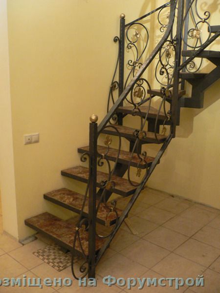

    В интернете нарыл фотку своей будущей лестницы.

    Не могу сказать, что лестница будет удобна. У Вас все в таком стиле будет?
