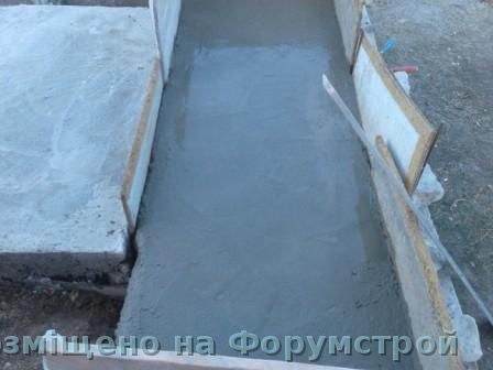

  7. #15
    Печь должна стоять на бетонном основании, не связанном с основание дома.
  8. The Following User Says Thank You to пе4кин For This Useful Post:
    Бася (01.09.2015)
  9. #16
    При планировании печного комплекса мы так и сделали. Натисніть на зображення для збільшення.
