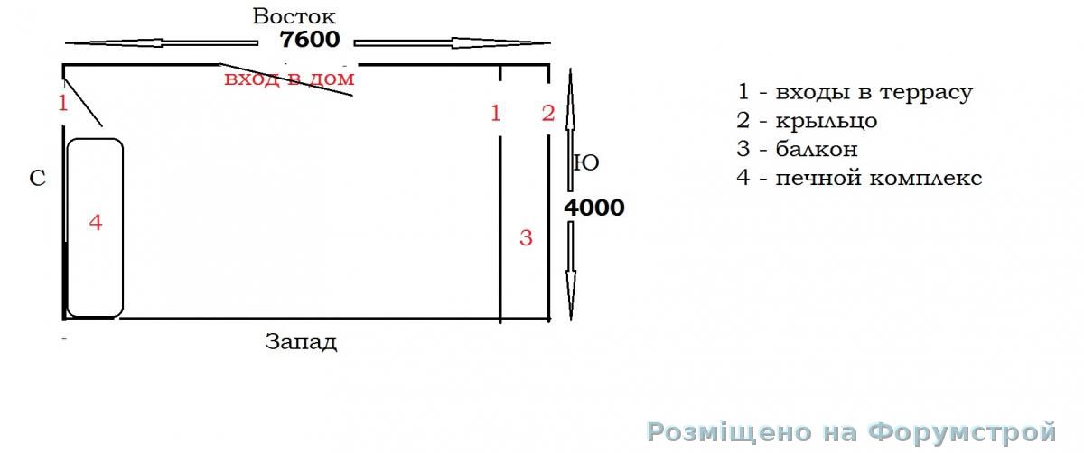

    Продумывая планировку нашей террасы, сначала планировали делать подвал. Потом передумали из-за того, что дорого выходит. Теперь снова передумали и решили сделать походный погреб, размером 2000х3000. Но уже совсем запутались, просим ваших мнений. Интересно мнение, как лучше его расположить. Вход в погреб будет металлическая ляда. Вот не можем определиться, где ее расположить и в каком направлении копать погреб. Помогите, пожалуйста советами. Я прикрепляю для наглядности фото строящейся террасы и чертежик планировки, какой мы ее хотим видеть.

    Советую погреб разместить с возможностью устройства вентиляционного окна.
  4. The Following User Says Thank You to Строитель For This Useful Post:
    Бася (31.07.2015)
  5. #3
    наверняка нгет необходимости делать вплотную к какому-то фундаменту.
    +- посредине ну и люк так чтобы не портить потом нервную систему
    Бася (31.07.2015)
  7. #4
  8. The Following User Says Thank You to Олег For This Useful Post:
    Бася (31.07.2015)
  9. #5
    Я копал бы яму где-то относительно в центре дабы не нарушить целостность фундамента, а крышку разместил таким образом, чтобы она была в стороне и не бросалась в глаза, возможно как то ее можно было "спрятать" например сверху поставить стул. На террасе на верняка будут стол, стулья.
  10. The Following 2 Users Say Thank You to Серж 30 For This Useful Post:
    Бася (31.07.2015),Олег (31.07.2015)

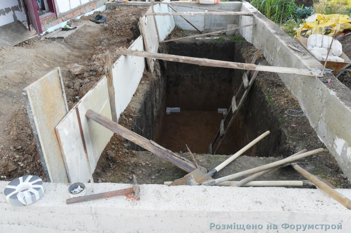

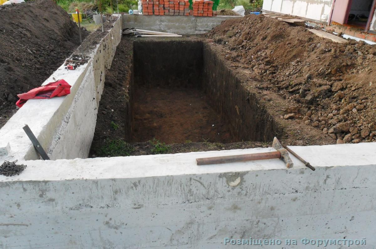

    Приняли решение копать таким образом Натисніть на зображення для збільшення.
	Назва:	SAM_7952.jpg
	Розмір:	154.4 Кб
	ID:	6400 Чтобы не осыпалась земля поставили опалубку Натисніть на зображення для збільшення.
	Назва:	SAM_7954.jpg
	Розмір:	151.4 Кб
	ID:	6401 Здесь на фото она стоит криво, потому что перестарались с проливом и осыпалась земля,. Было очень обидно, из за этого потеряли несколько часов, пришлось делать повторно работу, вынимая уже мокрый и тяжелый грунт. Вход в погреб будет с балкончика, ступеньки сделаем позже. Сейчас начали кладку стен из кирпича. Решили увеличить размеры погреба в длину. Длина будет около 5 метров, ширина примерно 1,60м. Конечный результат буду описывать наверное уже в своей теме.
