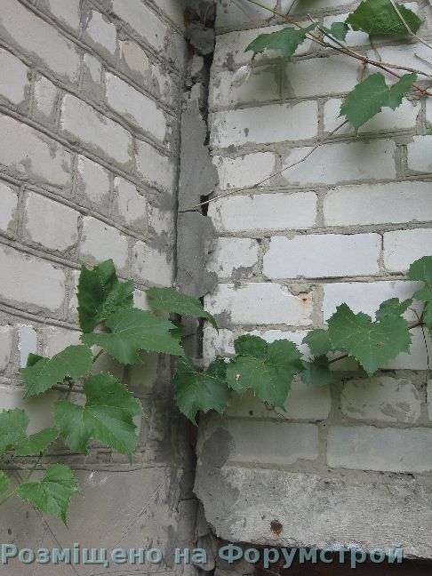

    Дом кирпичный, к нему пристроено крыльцо из кирпича. Со временем крыльцо стало отходить от дома, образовалась щель. Почему так произошло? Что можно сделать? Я замазываю цементом, но это не помогает.
    [attachment=0:2s7mirmv]IMG_3794.JPG[/attachment:2s7mirmv]

    цемент и не поможет, разве что заделать щели от ветра
    отходит - т.к. нет связки между стеной дома и крыльцом + наверное под крыльцом что-то с фундаментом

    Нет привязки крыльца к дому.
    Предположительно, что разница в фундаментах. Крыльцо пристраивалось отдельным фундаментом?

    Дом с блочным фундаментом. Крыльцо пристраивалось отдельно, когда дом уже стоял. В крыльце находится подвальчик, с одной стороны примыкает к блокам фундамента дома, с других стены выложенны кирпичем.
    Да, дом стоит на небольшом склоне.

    Надо все видеть, что бы что-то представлять.
    Фото не слишком информативно.
    Возможно крыльцо уже закончило основную просадку и достаточно снова щель заштукатурить,
    возможно фундамент укреплять понадобится, стены привязать друг к дружке.

    Без визуального осмотра угадывать можно долго. Теоретически – ничего не придумаешь, нужна привязка. У Вас изначально крыльцо не правильно предусмотрено. В таких случаях анкеруют, на какое то время поможет.
