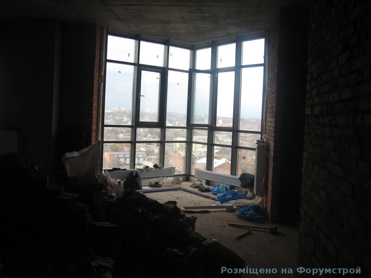

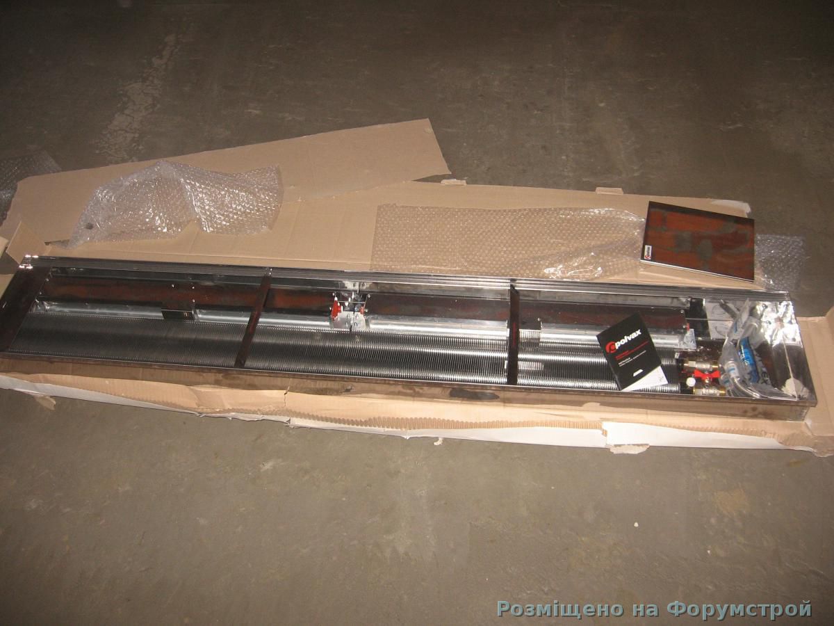

    Еще очень часто под замену нужно подгонять радиаторы, особенно если панорамные окна.
    5,132
    Что значит подгонять? Для панорамных окон ставятся батареи скрытого монтажа, которые монтируются в пол. А те радиаторы, что застройщик комплектует - уродство (обычная батарея на ножках).
