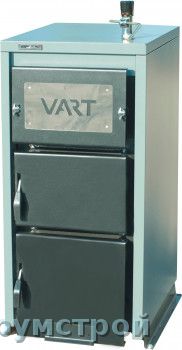

    На даче установил Твердотопливный котел VART КС-Т-16 достаточно мощный до 150 кв по цене 300 баксов + установка
    bt.**************ua/vart_ks-t-16/p11514045/

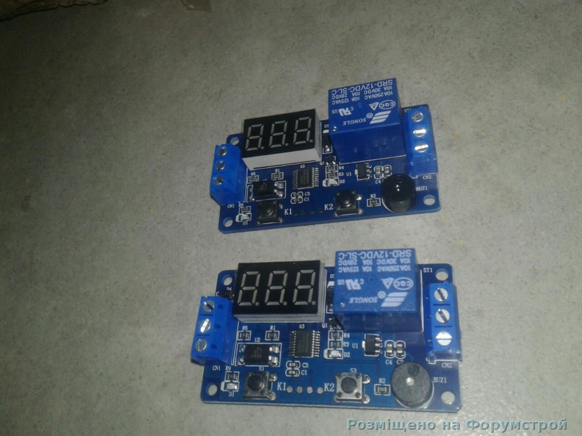

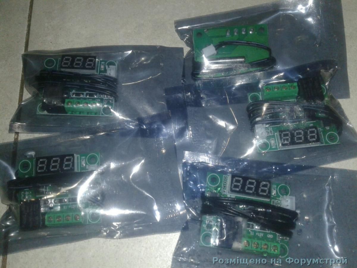

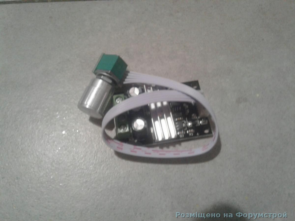

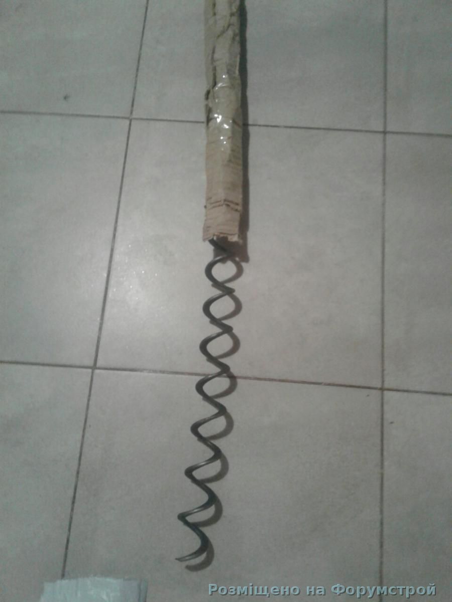

    Хочу показать, что мы купили. Купили спираль шнека. Нашли, продают кратно метру. Купили метр . Подачу с бункера пока не планируем, тк некуда его ставить. Будет небольшой бак 0,5мх0,5м. И высотой метр-полтора. Над этим баком в перекрытии сделаем отверстие, в которое будет вставляться воронка. Чтоб пеллеты не носить в подвал, они засыпаться в бак будут прямо с улицы. Купили на Али готовые компоненты для горелки, уже приехали. Регулятор оборотов вентилятора, пару реле времени и реле с настройкой температуры (наверное можно назвать термореле).

  13. #330
    кстати, я под тем видео выложил ссылки на "компоненты", там хорошие вентиляторы. уже получил, проверял. лучше брать тот что в жестяном корпусе.
