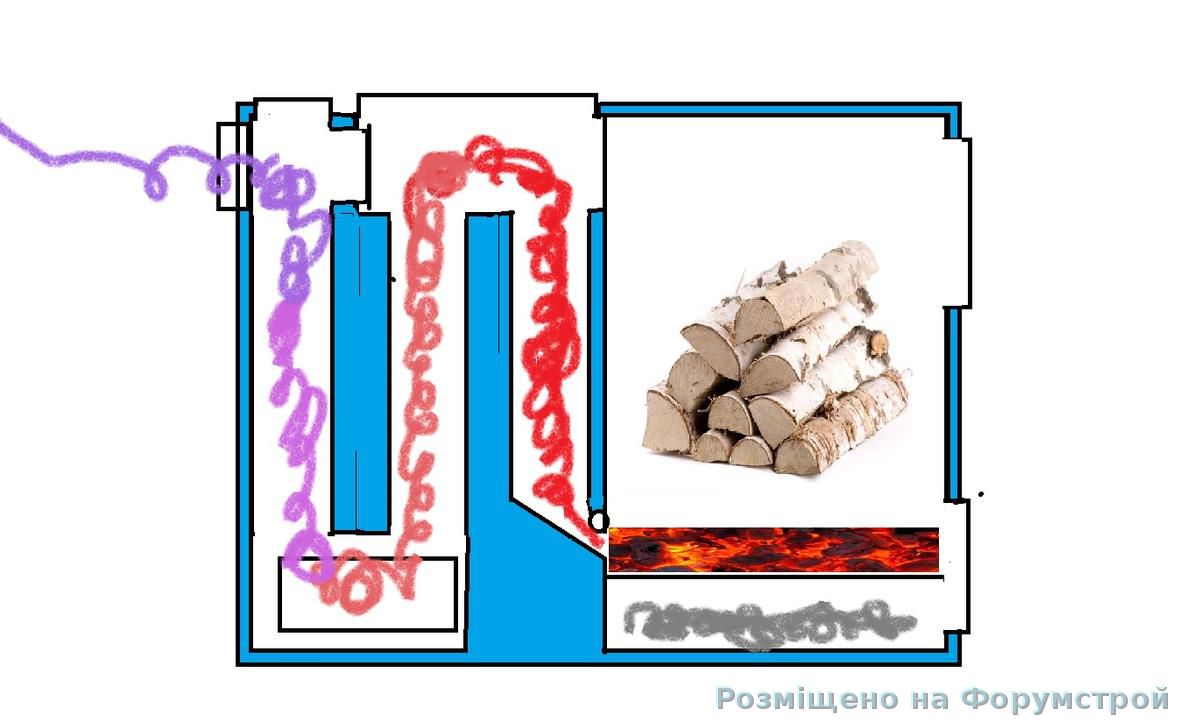

    наброски будущего котла, загрузка будет 100л, то есть 40кг, если смотреть по тому что щас получается 80Кв\ч с загрузки, ТА сделаю из листа на 1500л, примерно 87кв\ч
	Назва:	котел.jpg
	Розмір:	69.1 Кб
    критикуйте, пока не натворил.
    з.ы. планирую дымосос, так как без него я думаю большого КПД не дождусь...
	Назва:	котел.jpg
	Розмір:	69.1 Кб
    Экскизик как экскизик, ничего военного нет. А вот как вы его соберете, это уже совершенно другое. Не понятно на сколько качественно это будет работать. Смотрел на рынке, частники налепили кучу дешевых котлов, но далеко не все они работают, в некоторых случаях даже китайцы лучше (брендовые копии). Экспериментируйте, удачи.

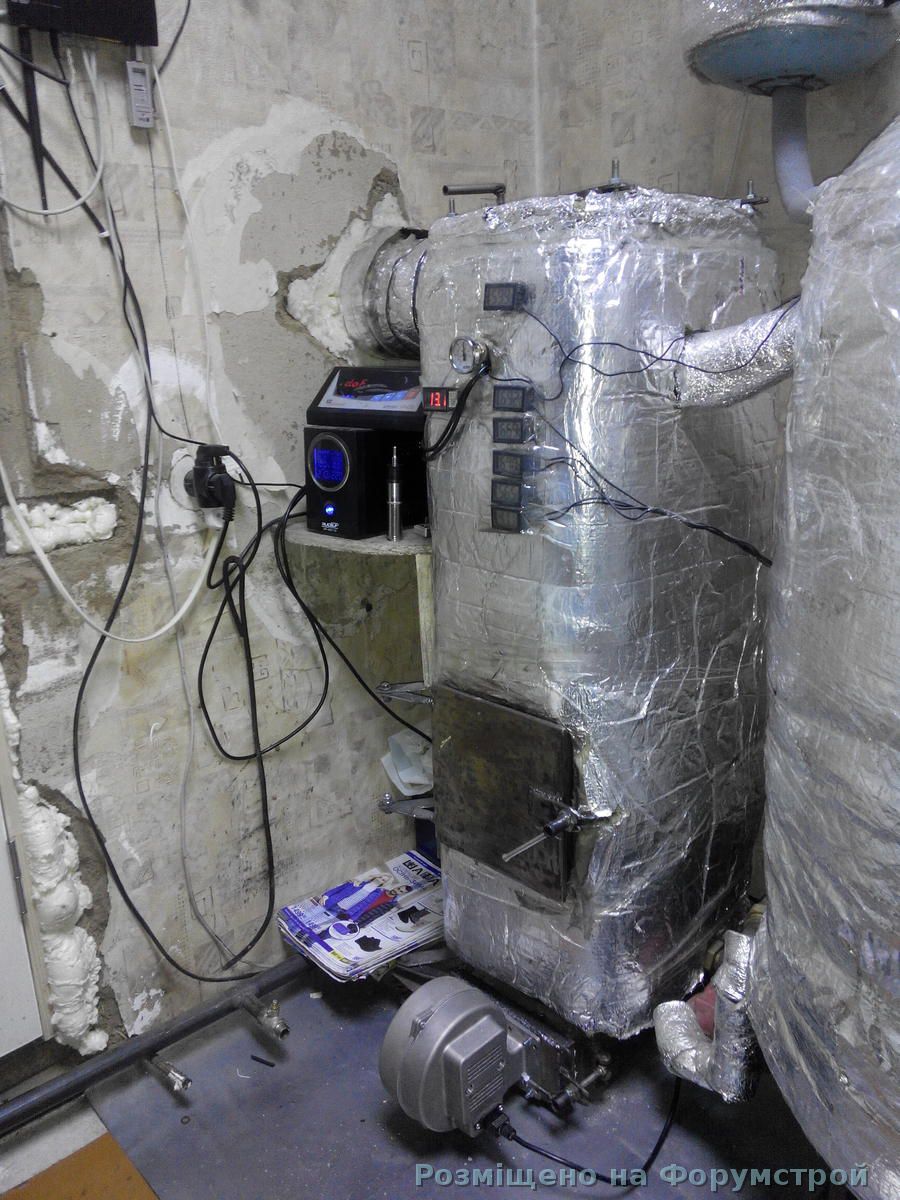

    приколхозил сегодня вентилятор
	Назва:	IMG_20160304_184533.jpg
	Розмір:	179.0 Кб
    но чуда не произошло... на выхлопе пирометром намерял 230С, обычно 150С-170С, таблица сказала КПД 47,04%, но 4.5кг сгорело за 50 минут, обычно часа полтора.
