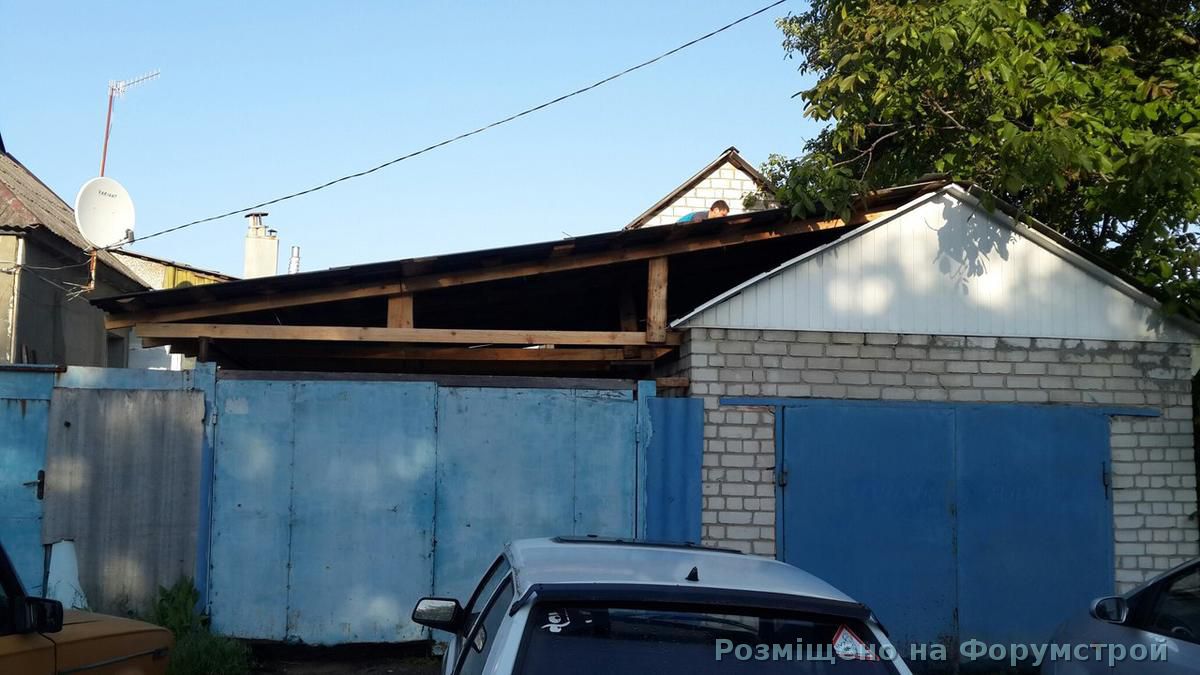

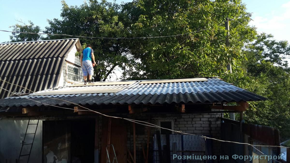

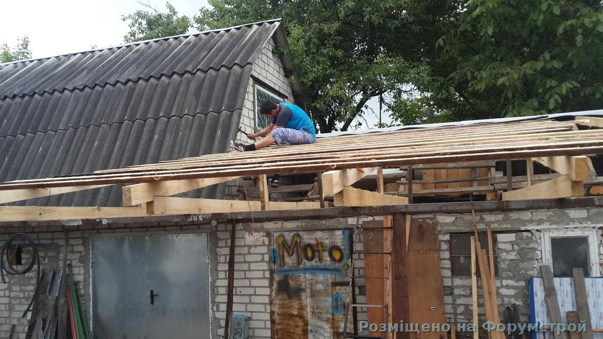

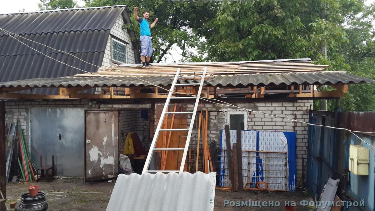

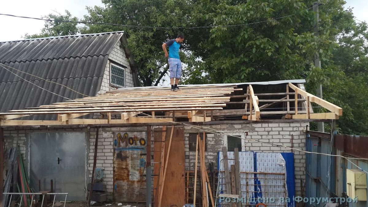

    хочу в этом году еще утеплить дом, а дрова сложил под дом и мешают, а переложить некуда... вот сделал навесик для машины, будет где сложить дрова, надо еще сделать стены и будет гараж

  4. #122
    Ну и отлично. Навесик есть - уже хорошо. Так у нас частенько и происходит. Потом неспеша достроитесь.

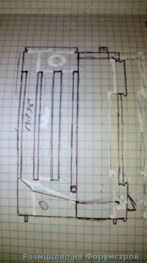

    вообщем накидал я в тетрадке искизик
	Назва:	l4n8dhU6SfI.jpg
	Розмір:	78.0 Кб

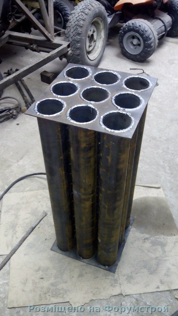

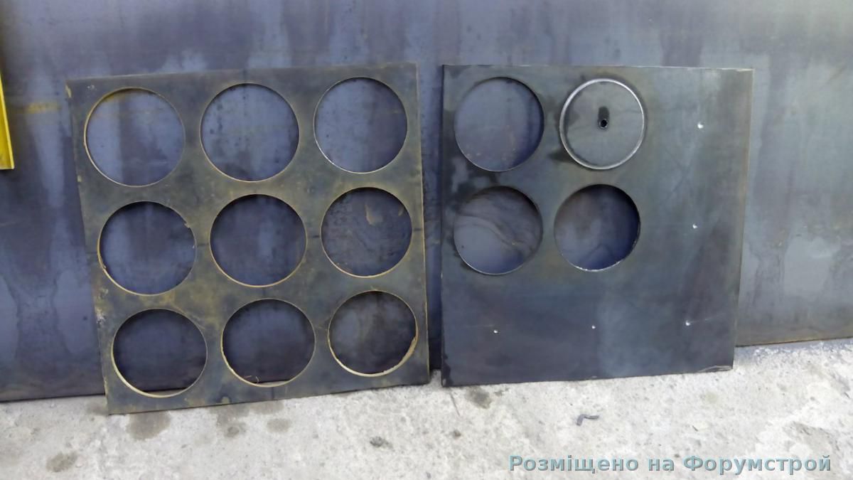

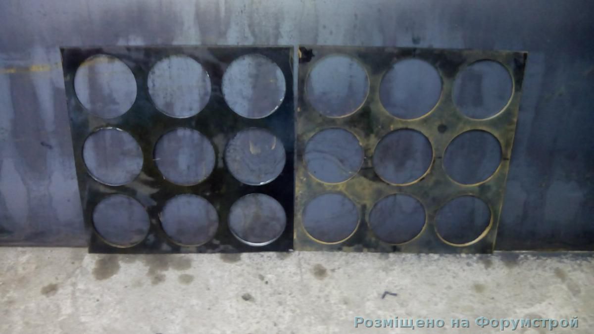

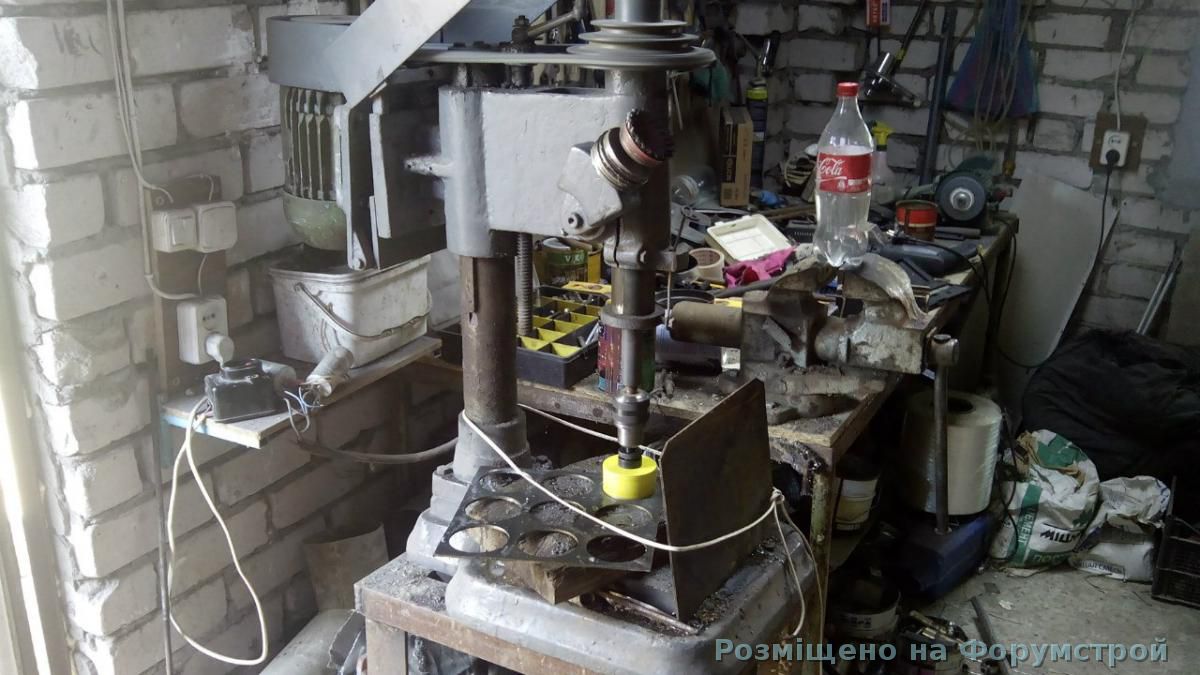

    вооружился коронкой и начал сверлить отверстия для труб теплообменника
	Назва:	odRAjVbi2lM.jpg
	Розмір:	113.0 Кб
    получалось неплохо, но одной коронки не хватило
	Назва:	oIBLQpEFy34.jpg
	Розмір:	71.1 Кб
    докупил вторую и закончил
	Назва:	kL_AxE0pE3o.jpg
	Розмір:	63.0 Кб

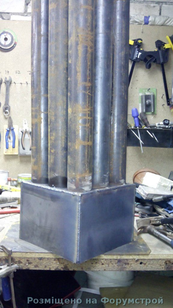

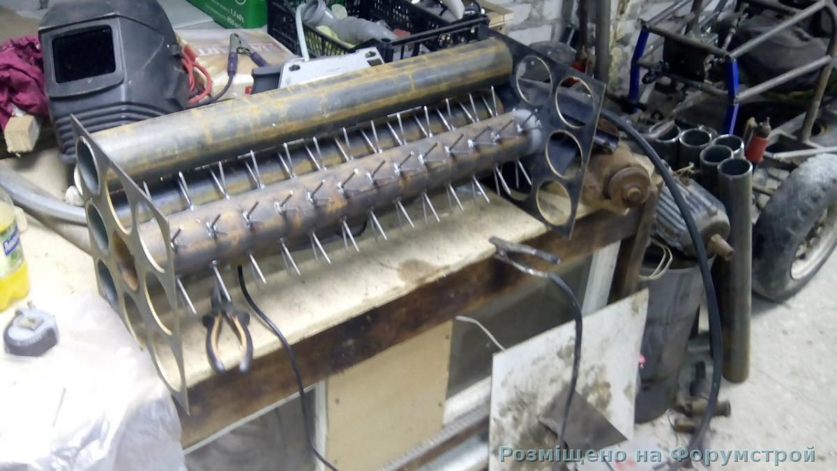

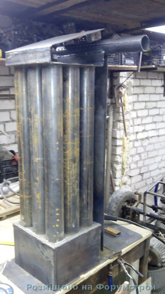

    потом начал собирать теплообменник и решил добавить площадь обмена и наварил гвозди
	Назва:	9yo49t1aNuQ.jpg
	Розмір:	99.8 Кб
    получилось вот так
	Назва:	h9Cbu6OlFKo.jpg
	Розмір:	107.2 Кб

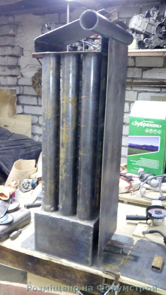

    затем сделал верх теплообменника
	Назва:	nlD1d0Qy-Uw.jpg
	Розмір:	108.8 Кб

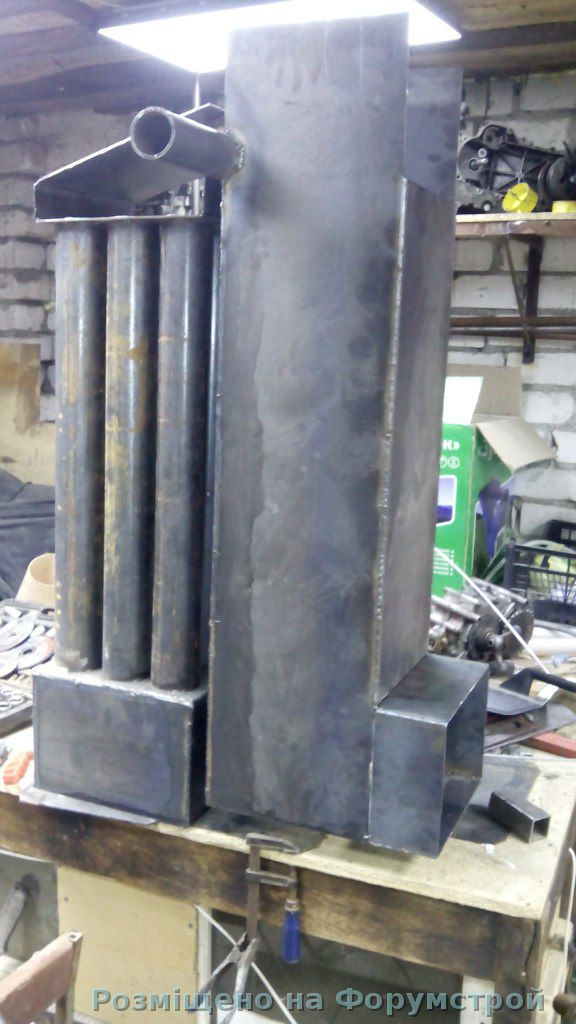

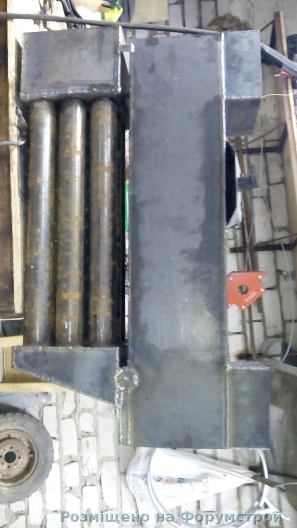

    затем начал собирать камеру сгорания, посверлил трубу подачи вторичного воздуха и накинул на пару прихваток заднюю стенку шахты
	Назва:	uVHzMcr7AF8.jpg
	Розмір:	114.1 Кб
	Назва:	-ZgnSG4VQeE.jpg
	Розмір:	108.0 Кб

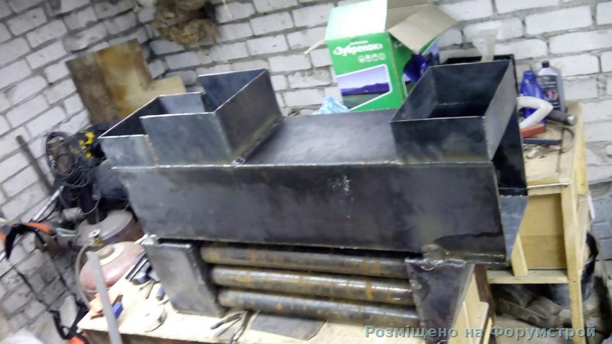

    ну а сегодня продолжил варить шахту и проемы дверок
	Назва:	IeT7eQd52R0.jpg
	Розмір:	100.1 Кб
    продолжение следует...

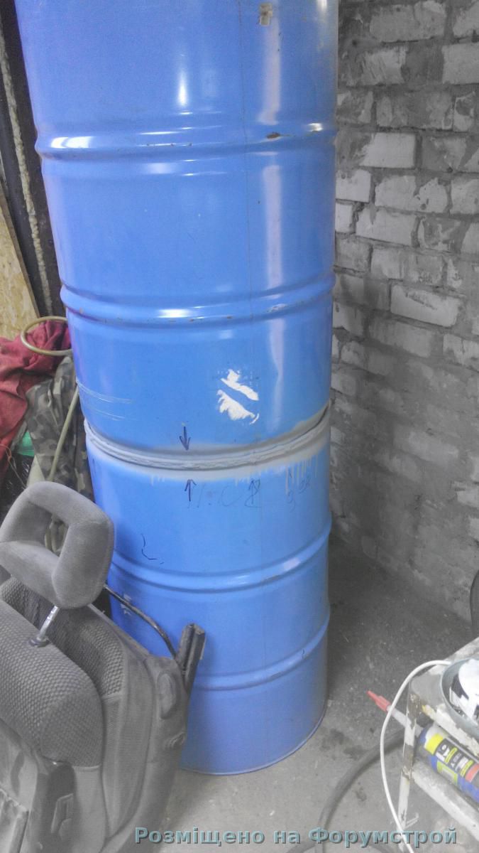

    еще был сделан новый ТА из двух бочек
	Назва:	0_bdbe6_a278d377_orig.jpg
	Розмір:	83.7 Кб

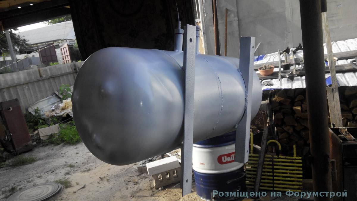

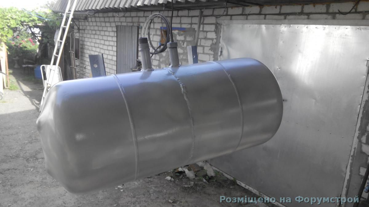

    и для него расширительный бачок из двух фреоновых баллонов
	Назва:	0_bdbe4_e51c012e_orig.jpg
	Розмір:	73.9 Кб
	ID:	7971Натисніть на зображення для збільшення.
	Назва:	0_bdbe5_f7f51af7_orig.jpg
	Розмір:	89.4 Кб

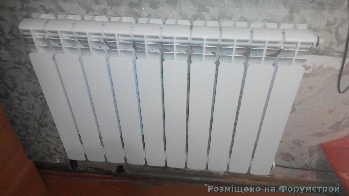

    ну и новые биметаллические радиаторы для уменьшения объема воды в системе, 4 штуки по 10 секций. если верить TTX то на дельте в 50С дают аж 93 ватта с секции, а воды в секции 230 грамм.
	Назва:	0_bdbe8_ceaeda4c_orig.jpg
	Розмір:	62.5 Кб
    и купил 25ю ПП трубу для их подключения. в общем на этот год проект уже будет совсем не из металлолома, но и без лишних трат.

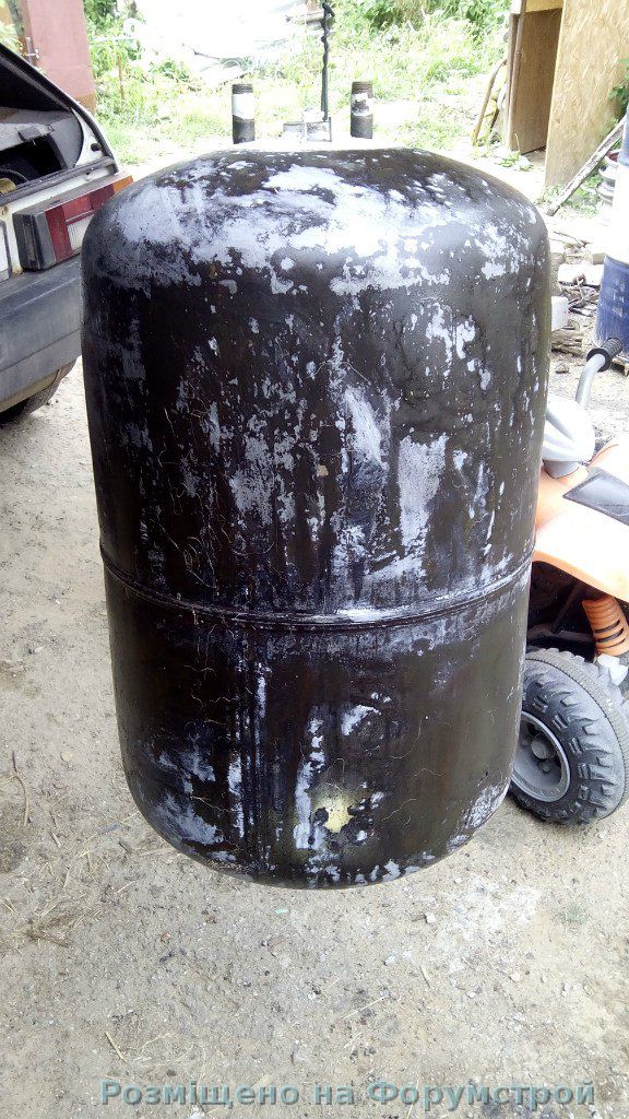

    сегодня посетил пункт приема металла на основе, и уехал с неплохим уловом
	Назва:	OZ6Qf0y6SPg.jpg
	Розмір:	207.4 Кб
    бак от бойлера на 80л. буду переделывать в бойлер косвенного нагрева для гелиосистемы

    осталось подварить где протек керосинчик, приварить дно и верх шахты, сделать распорки между теплообменником и шахтой и начинать делать рубашку.
    есть варианты как сделать звеевик для бойлера? из чего? медь вроде дорого получается... может труба для теплого пола?
    У трубы теплого пола слабая теплоотдача. Мы видели народ ставил в бойлер гофрированный шланг с нержавейки. Он сейчас везде продается.
