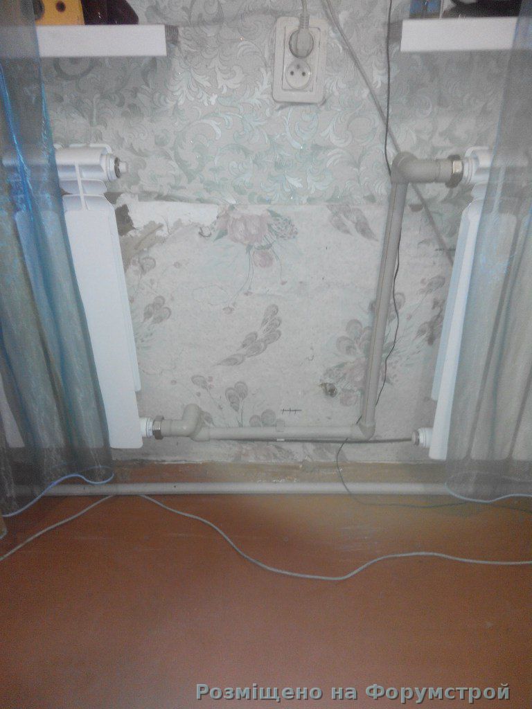

    закупил уголков и американок и начал учится
	Назва:	LSC4XG_8dG0.jpg
	Розмір:	108.4 Кб
    Если возникнут вопросы в процессе учебы - обращайтесь, проконсультирую

    сегодня воспользовался праздничным выходным и спаял систему отопления, огромное спасибо куму что помог мне не поднимать тяжести завтра сделаю фото и поделюсь с вами моим обучением в полевых условиях.
