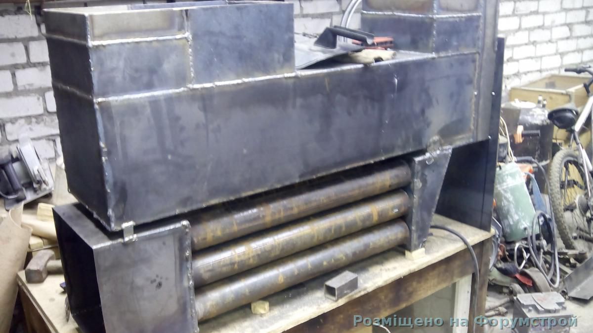

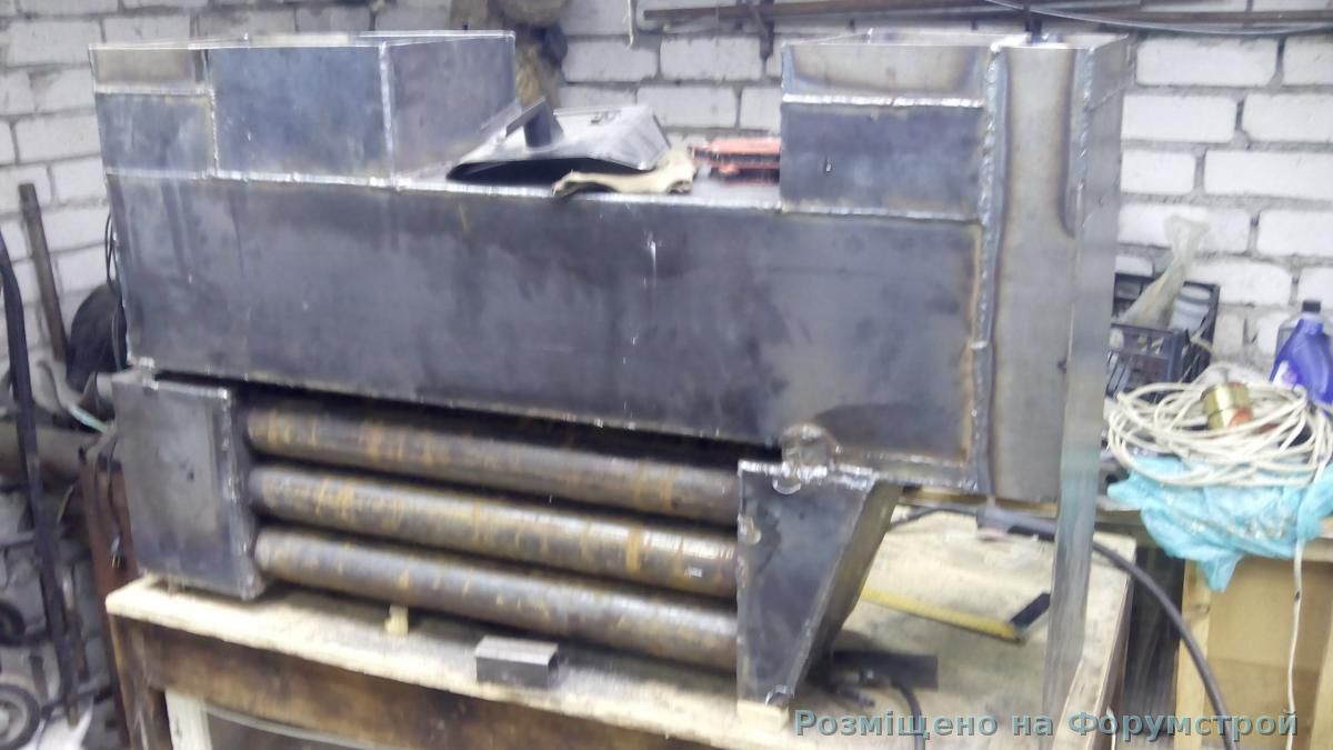

    продолжаем, немного провтыкал размеры и пришлось нарастить зольник на 8см, но это плюс.
	Назва:	VemWO7K3WQs.jpg
	Розмір:	83.5 Кб
	Назва:	gfJkyB4jnJw.jpg
	Розмір:	93.2 Кб
    решил делать ТА параллелепипедом из 3мм листа, потому что меня напрягает утепление "круглой" бочки. ТА будет 60х60х125см итого 450л.
