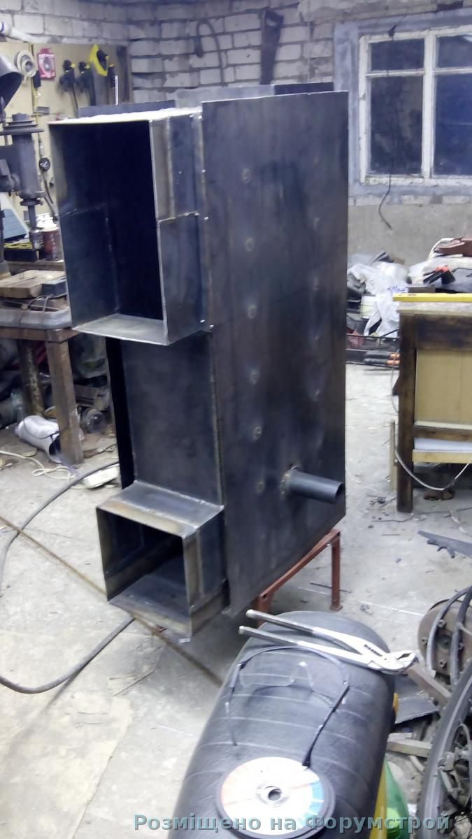

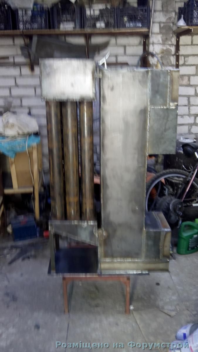

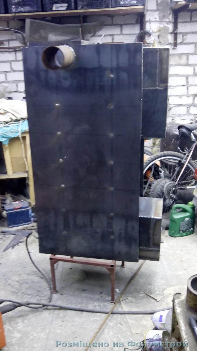

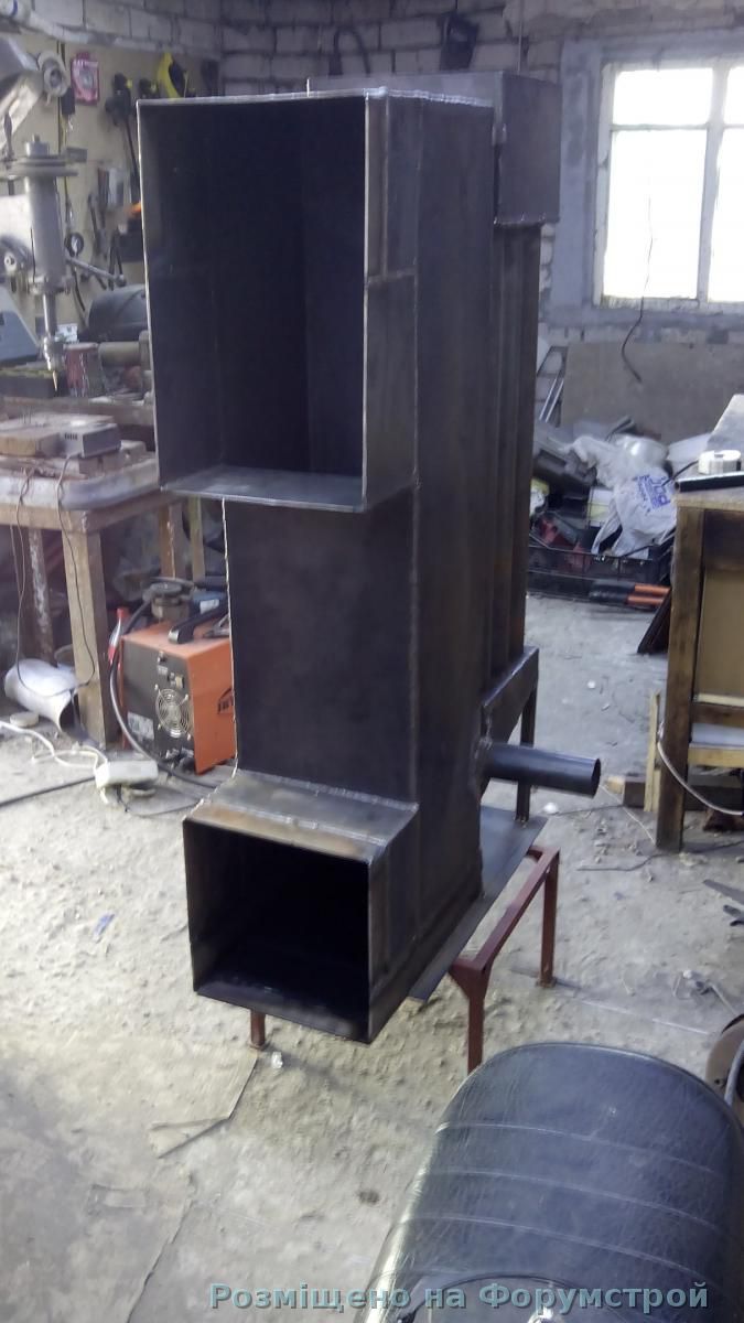

    доварил сегодня нутрянку, и начал делать рубашку

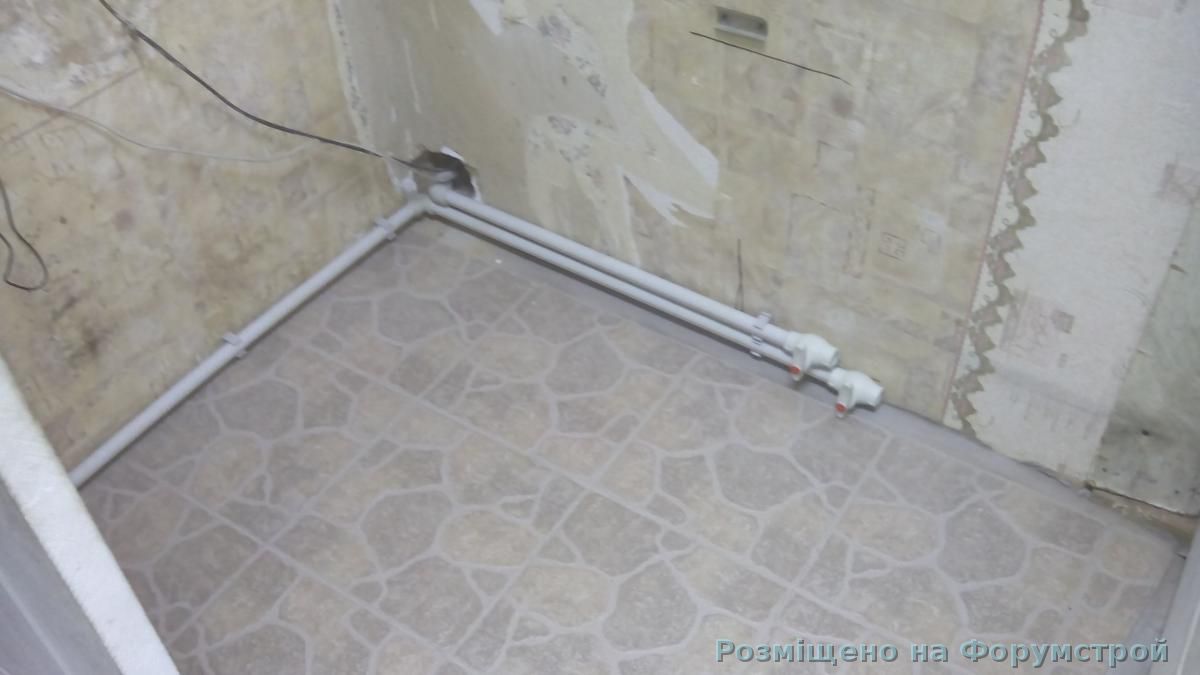

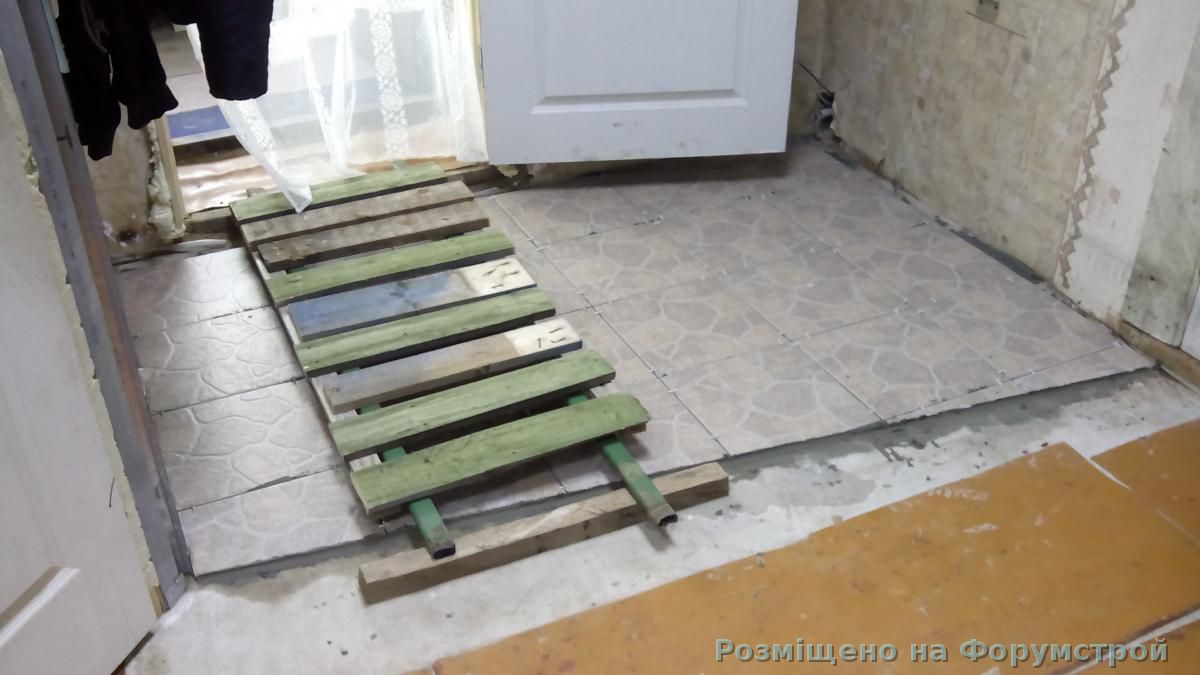

    Словил стружку с болгарки, так пока глаз отдыхает решил положить плитку
	Назва:	IMG_20160906_181236.jpg
	Розмір:	77.9 Кб
    Первый раз на пол ложил
  7. The Following User Says Thank You to Smarodina For This Useful Post:
    Серж 30 (06.09.2016)
  8. #165
    Ой, страшное дело, берегите глаза
    По чем Вы плитку покупали? Симпатичная.
  9. #166
    в новой линии, по 120грн\м2
    затер сегодня швы

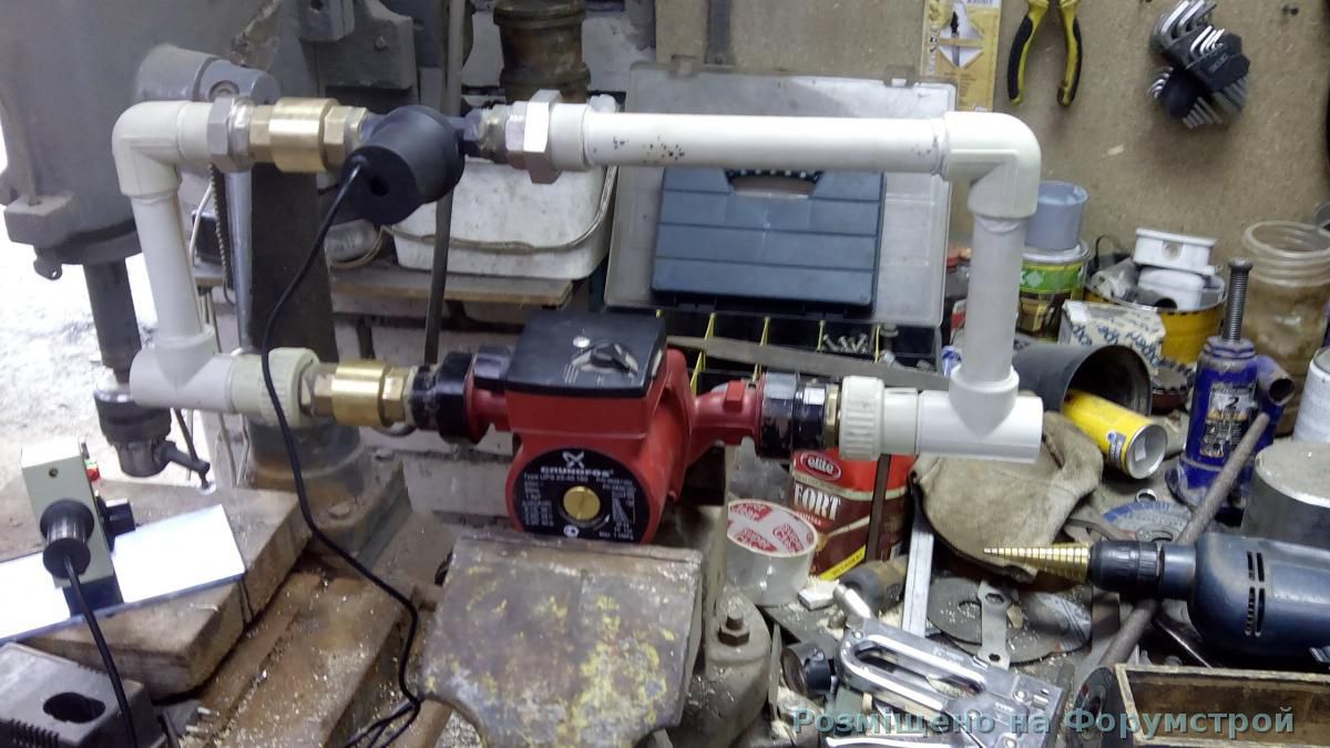

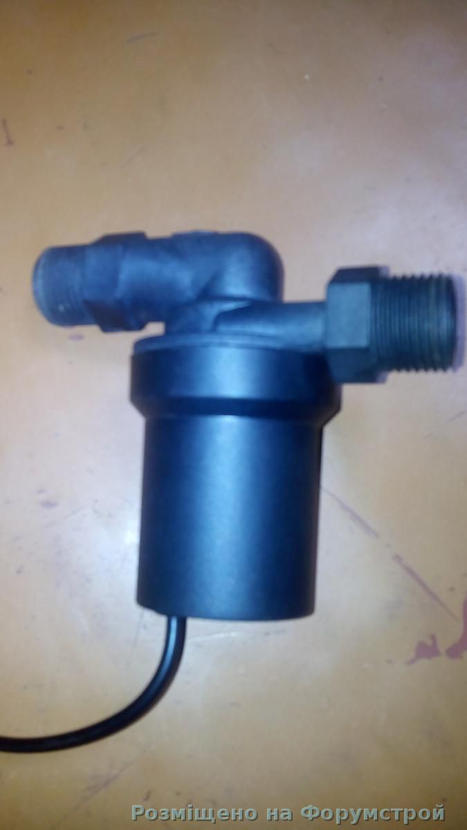

    приеахал насос сегодня
	Назва:	LSkBB9Q1YXk.jpg
	Розмір:	39.7 Кб

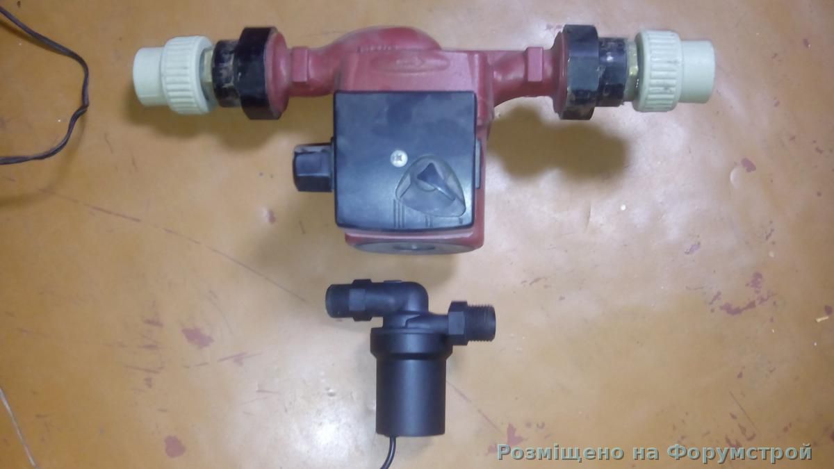

    но китайцы как всегда, "на фото он был больше"
	Назва:	hhEe6EF2ldI.jpg
	Розмір:	50.3 Кб
    закольцую систему через водяной счетчик, и сравню что дает китайский грюндфос и китайский насосик

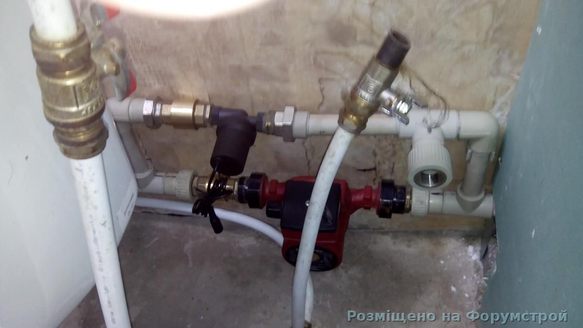

    сегодня продолжил паять
	Назва:	EsTuU8lZ4yM.jpg
	Розмір:	117.8 Кб
	Назва:	EnNIunN8euw.jpg
	Розмір:	62.7 Кб
	Назва:	J-fTgiwM3dU.jpg
	Розмір:	58.5 Кб

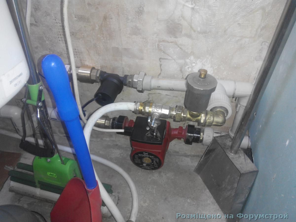

    закольцевал счетчиком систему и проверил сколько литров качают насосы
    вообщем грюндфос на первой скорости качает 6л\м
    а китайчик качает 5л\м
    так что все будет жить не зря я сегодня купил две релюхи чтоб их подключить.
    вот и готовый насосный узел с автоматом маевского и заливом
	Назва:	KwNpdLAIH6c.jpg
	Розмір:	105.9 Кб
