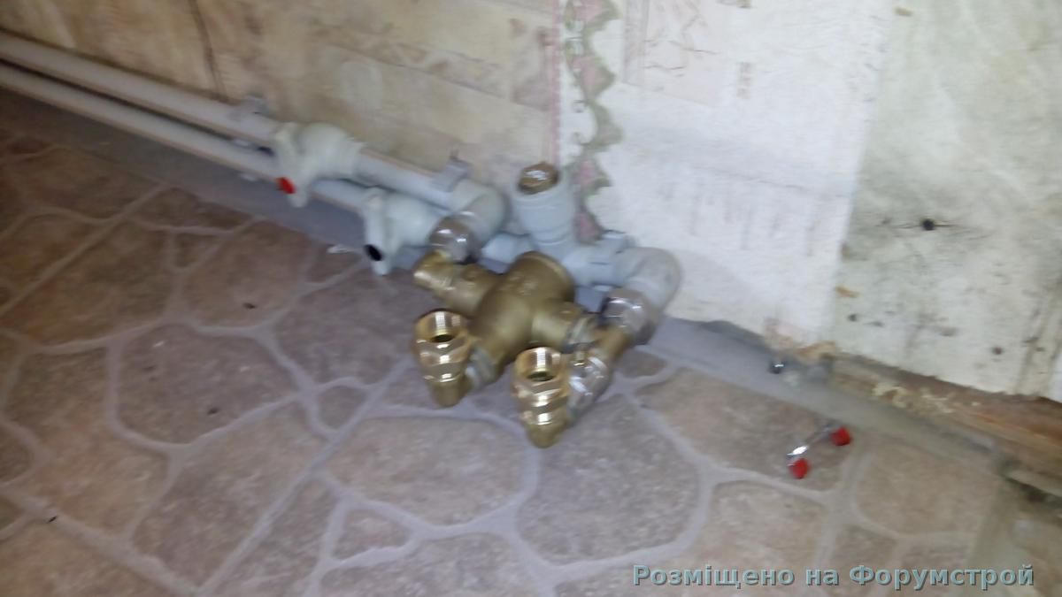

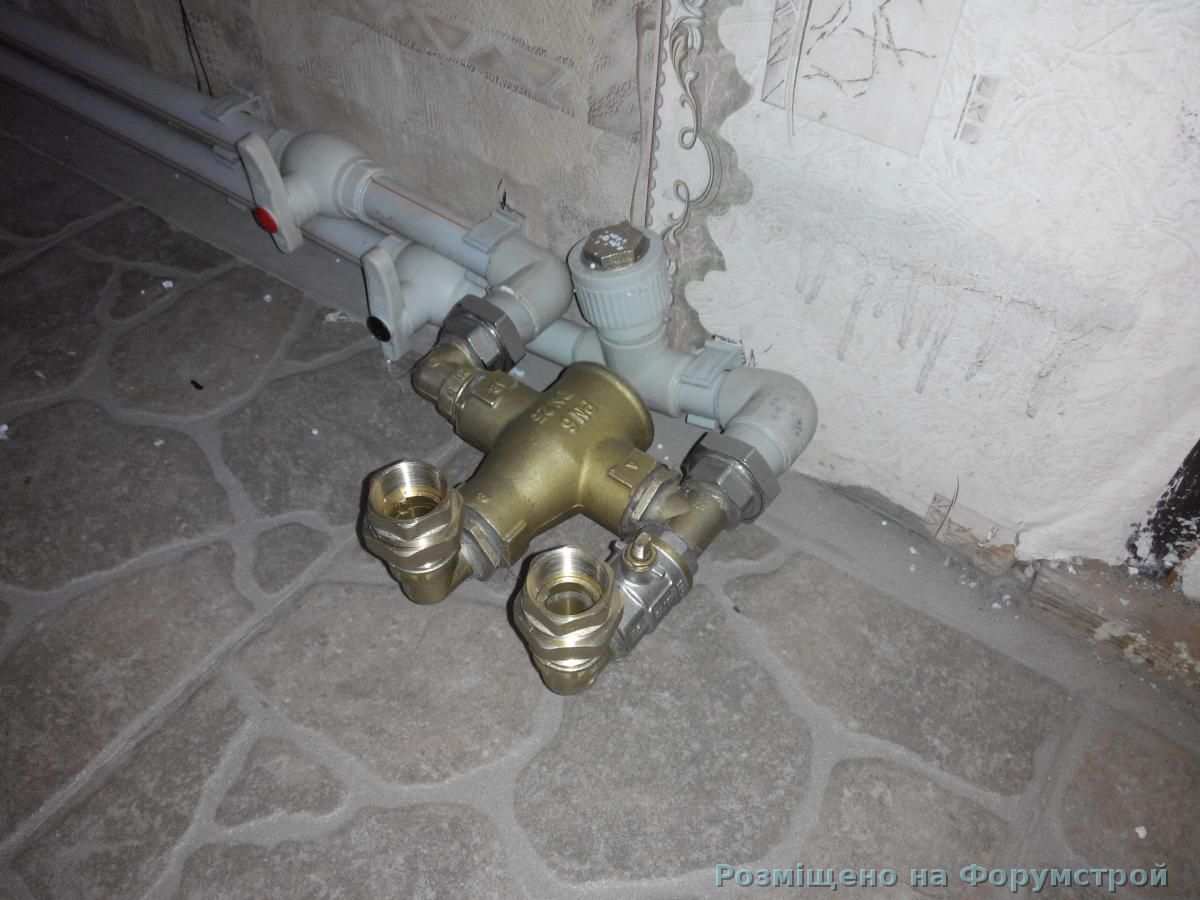

    закончил смесительный узел

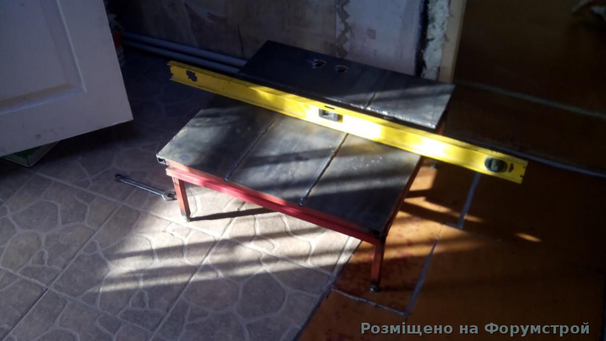

    сегодня сделал дно ТА и столик под него
	Назва:	nS20bKeTmKE.jpg
	Розмір:	61.4 Кб

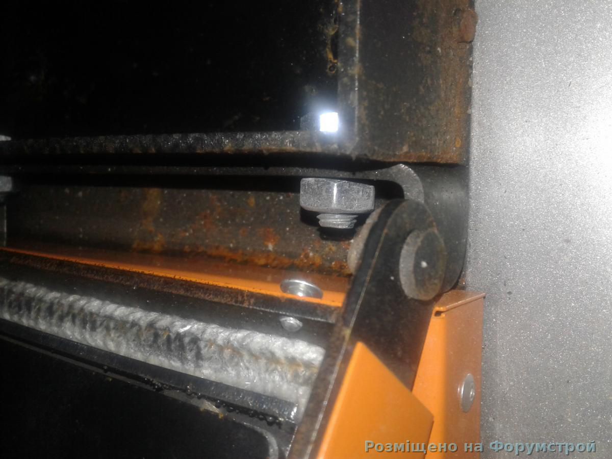

    товарищи, как лучше организовать петли дверей? с учетом 10см утеплителя, проемы будут выступать на 2.5см
  7. #174
    А в чем собственно проблема? Возьмите обычные навесы да и приварите.

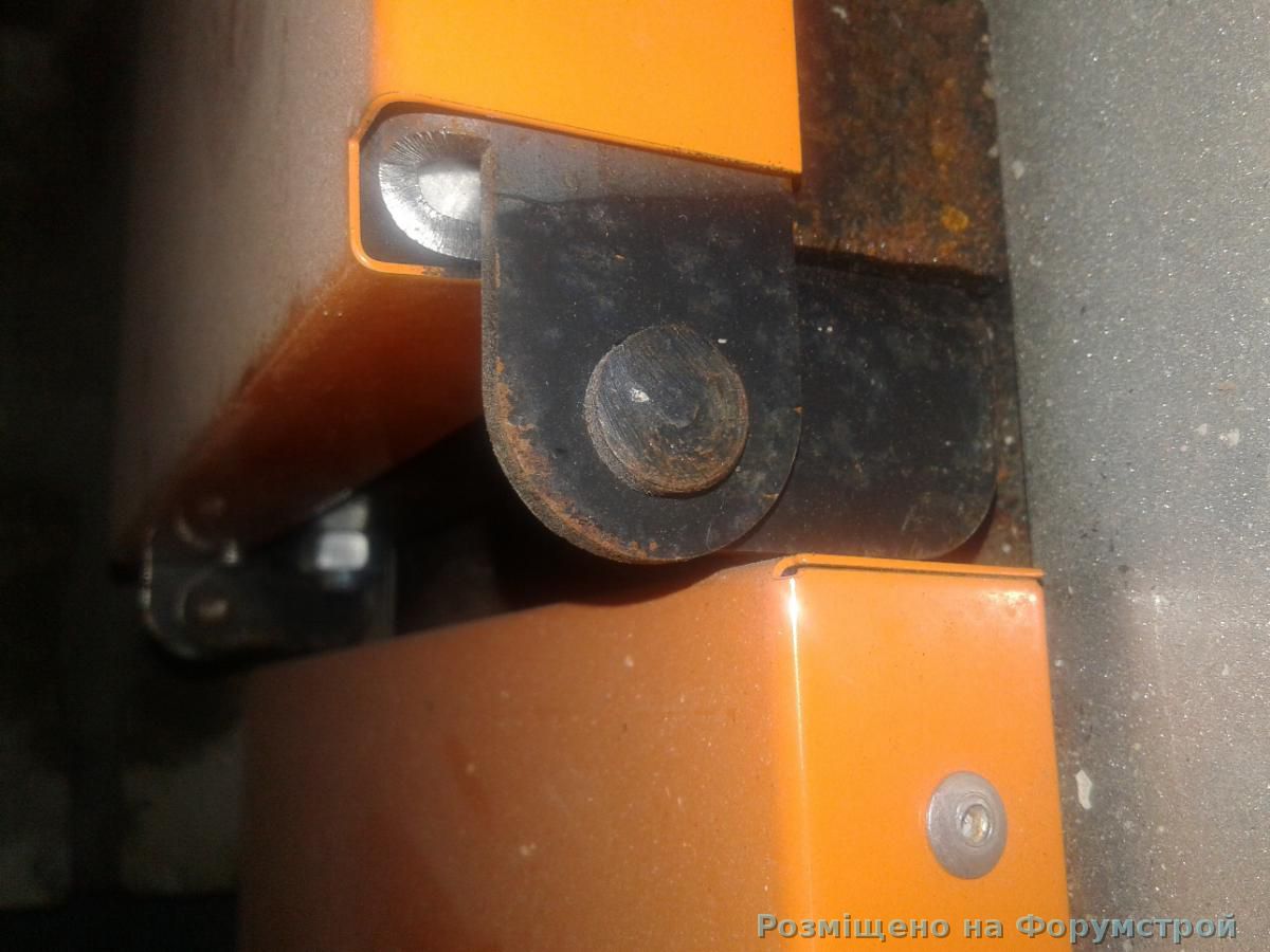

  8. #175
    3,949
    Вот фото, как у нас на котле сделаны Натисніть на зображення для збільшення.
	Назва:	20160920_093019.jpg
	Розмір:	110.3 Кб
	ID:	8128 Натисніть на зображення для збільшення.
	Назва:	20160920_093043.jpg
	Розмір:	96.9 Кб
  9. The Following 2 Users Say Thank You to Бася For This Useful Post:
    Smarodina (20.09.2016),Коломиец (24.09.2016)

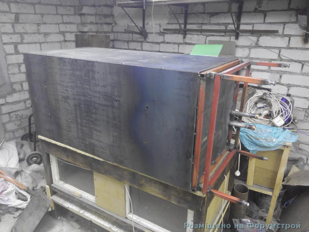

    купил металл на ТА, порубили на гильотине, начал собирать
	Назва:	2oYVqwK2Juw.jpg
	Розмір:	128.6 Кб
    тупанул сразу купить 12м 10го кругляка для стяжек, завтра куплю продолжу варить

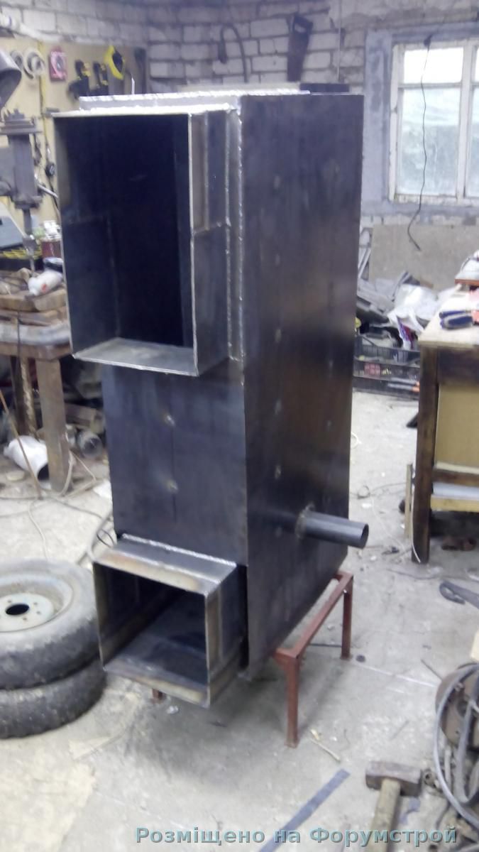

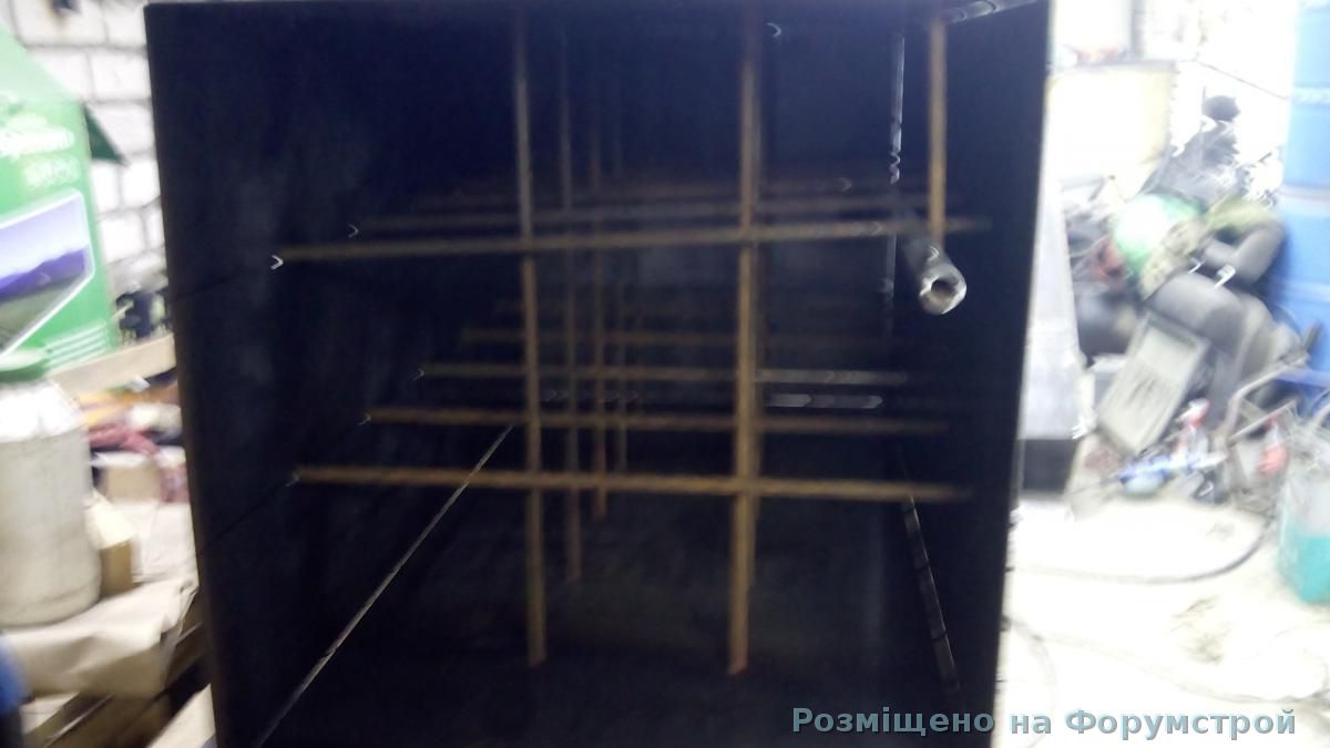

    На вид большой. Какие габариты?
    596*596*1266 438л
    вот так получилось изнутри
	Назва:	U7BlUELfLyY.jpg
	Розмір:	55.9 Кб

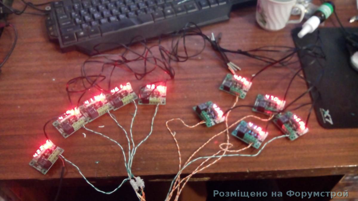

    проварил сегодня 10м шва, завтра вварю резьбы и проверю на герметичность.
    приехало немного термореле
	Назва:	X06BfhO_6XE.jpg
	Розмір:	78.4 Кб
    будут градусниками
