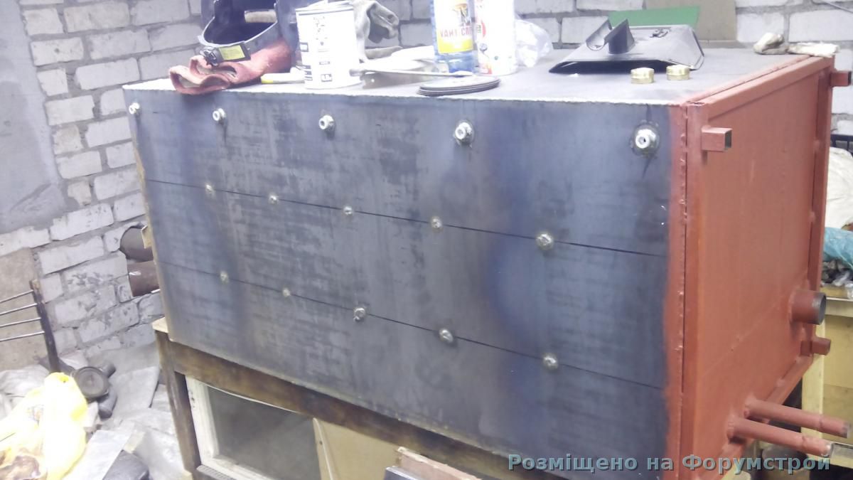

    сделал гильзы для термодатчиков и вварил их в ТА

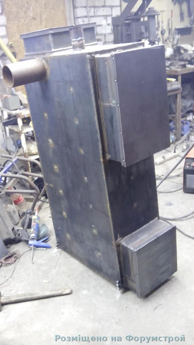

    еще похудожничал с нижней дверкой
	Назва:	_vD978LmRZQ.jpg
	Розмір:	70.6 Кб

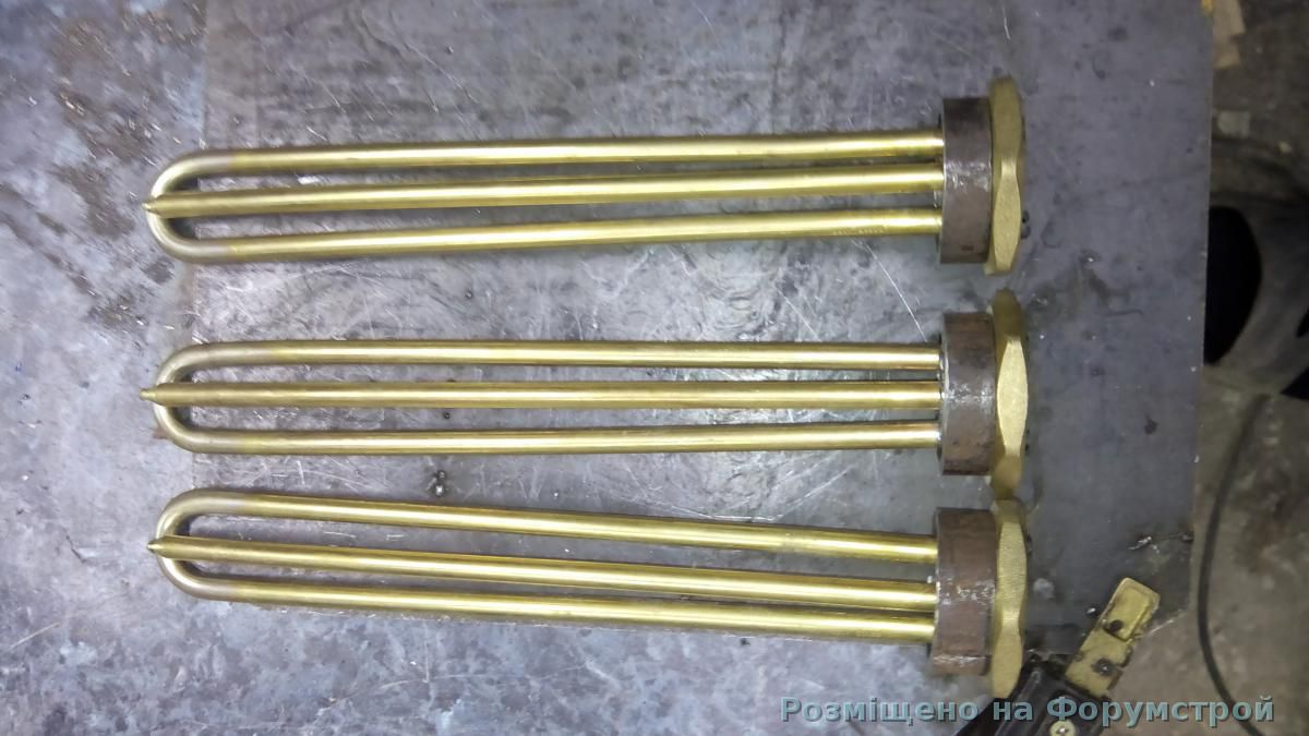

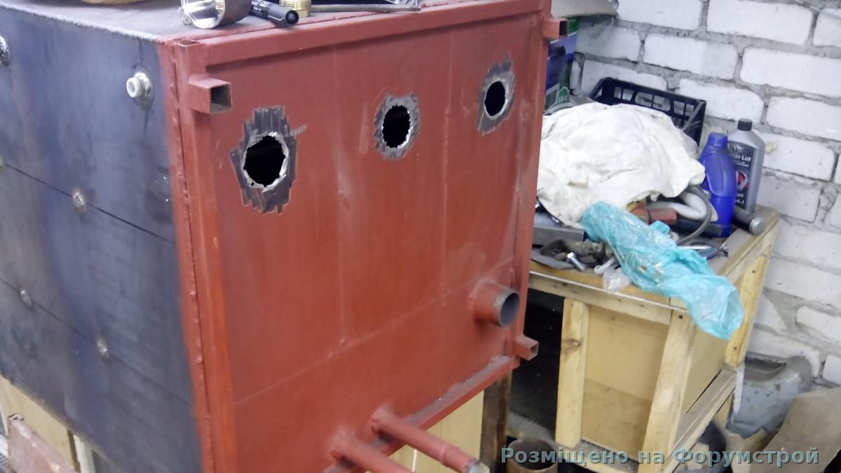

    купил сегодня ТЭНы
	Назва:	apw7O2MaNS4.jpg
	Розмір:	104.5 Кб

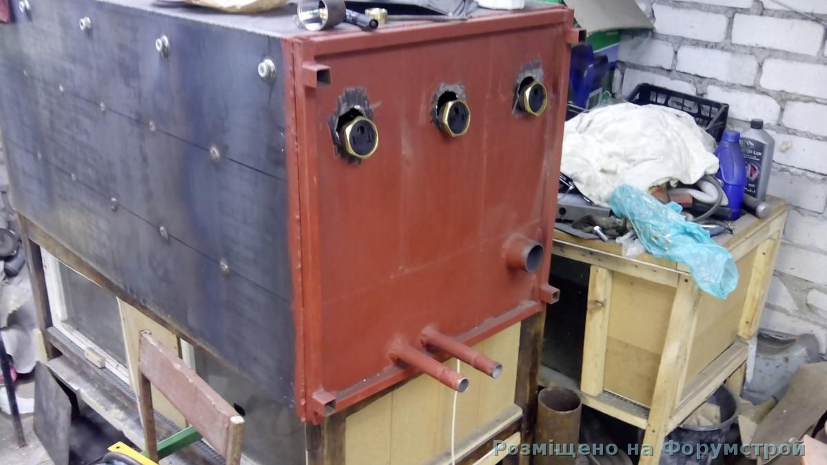

    проковырял дыры в ТА для них
	Назва:	mfdSGDg6FYA.jpg
	Розмір:	76.2 Кб
    примерка
	Назва:	z3oQHelghX8.jpg
	Розмір:	87.4 Кб

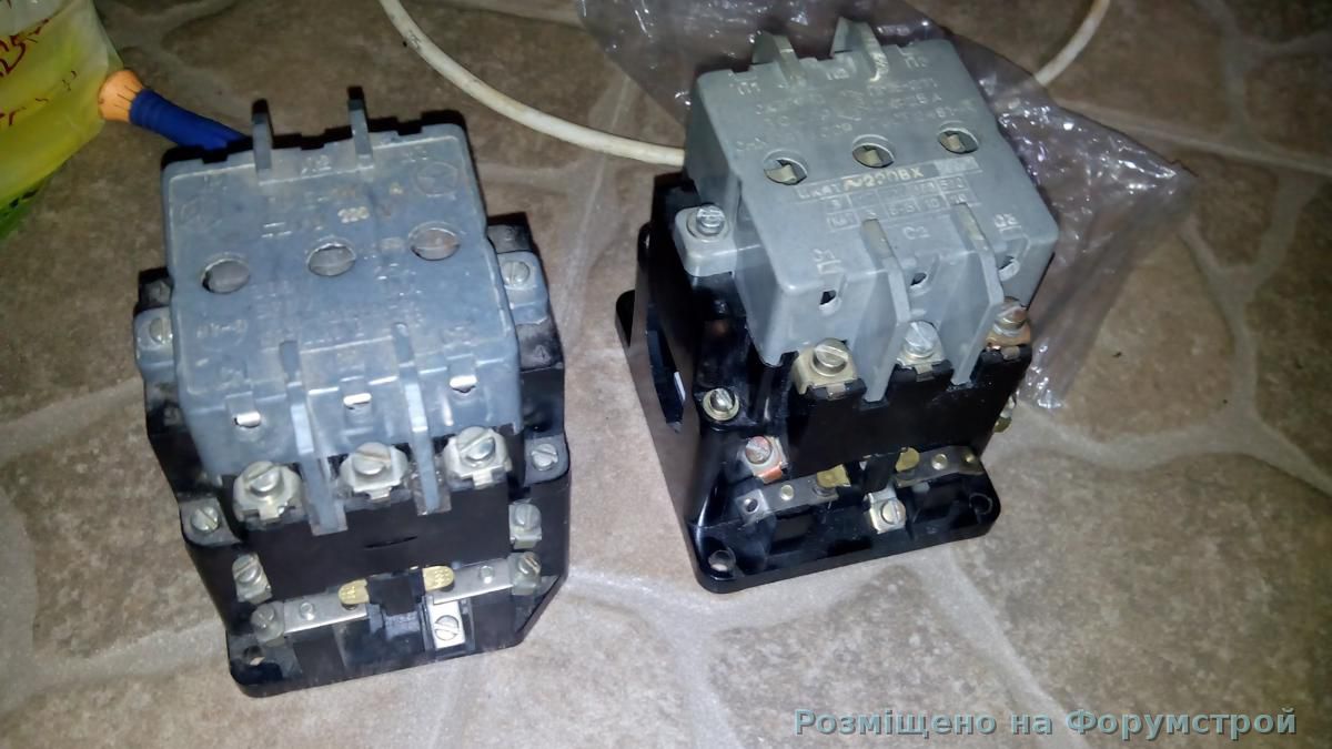

    и пара пускателей для коммутации
	Назва:	UTN04jrrq1w.jpg
	Розмір:	94.7 Кб
    ТЭНы купил без регуляторов, потому что они до 80С, буду подключать через термореле и греть до 95С.

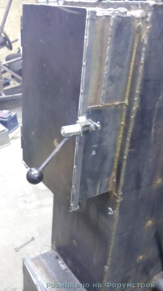

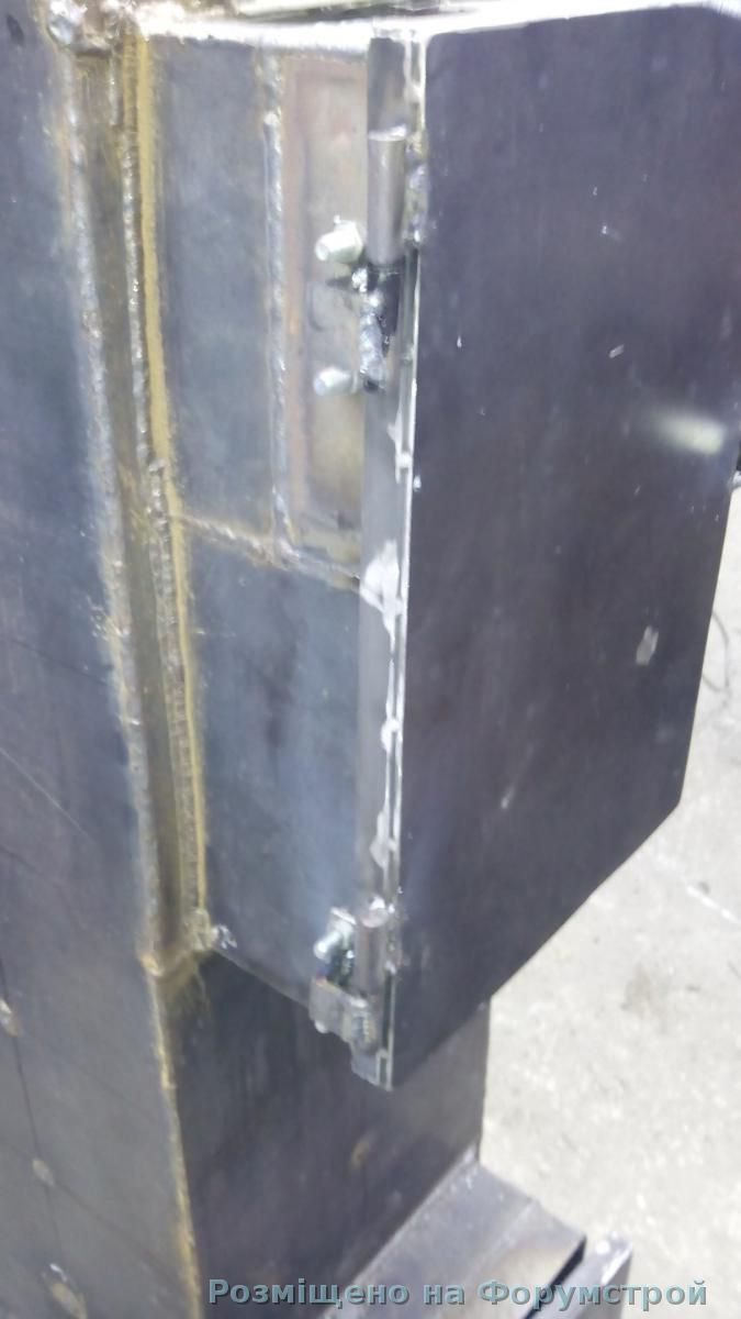

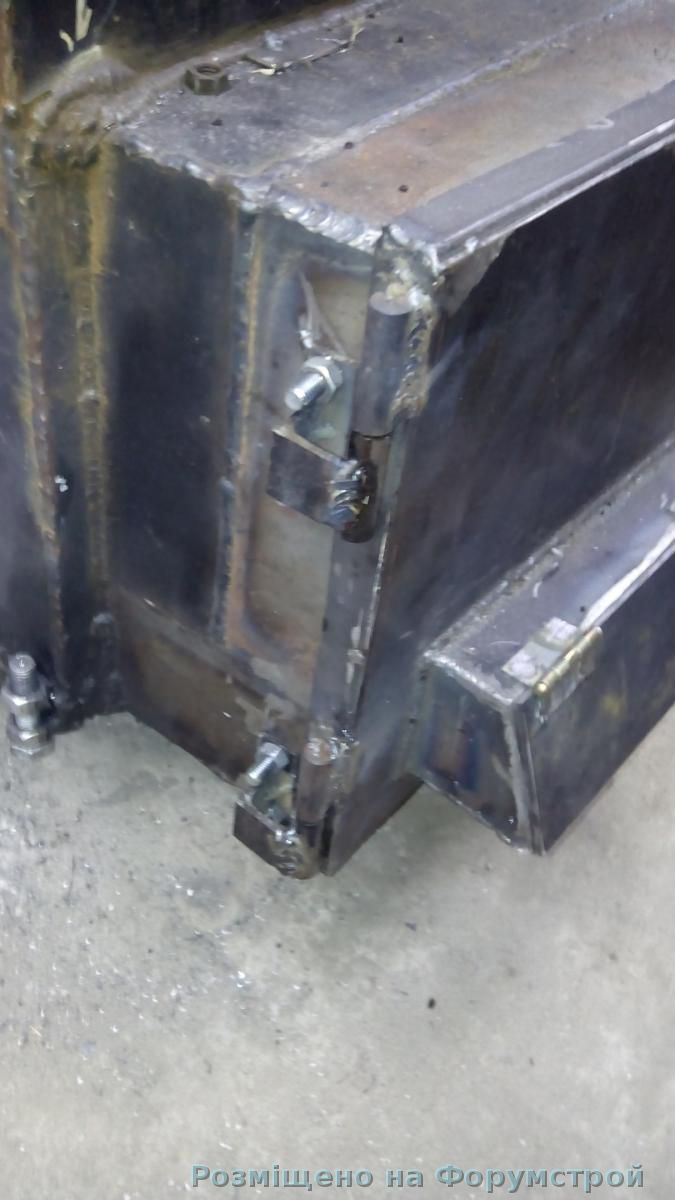

  12. #189
    начал делать петли и "закрывашку"
	Назва:	ROwA3Mzo9jQ.jpg
	Розмір:	55.7 Кб
	Назва:	85ljYje3GLI.jpg
	Розмір:	68.5 Кб
	Назва:	KovH6ifaa68.jpg
	Розмір:	57.0 Кб
