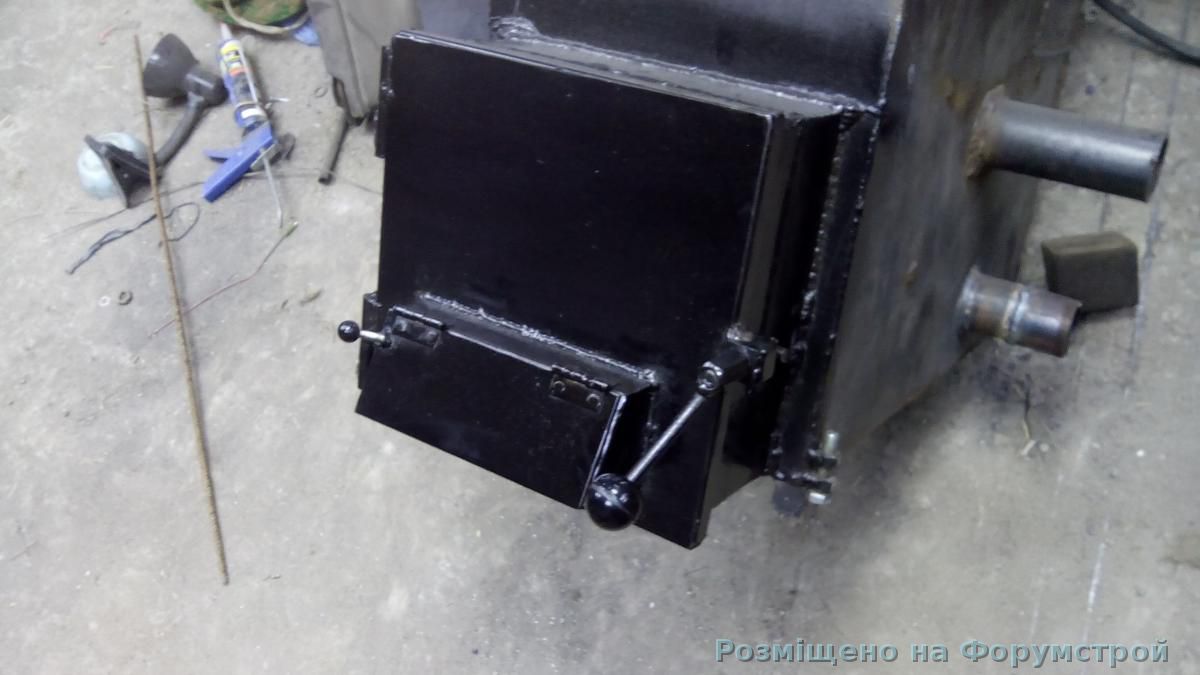

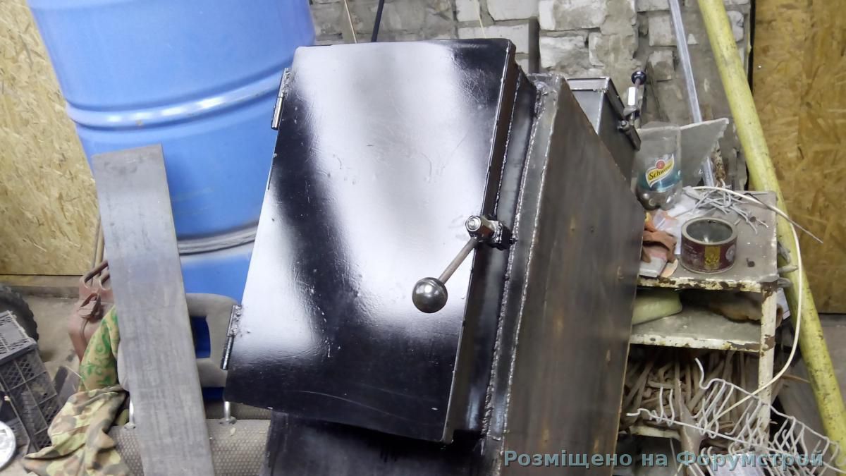

    доделал двери

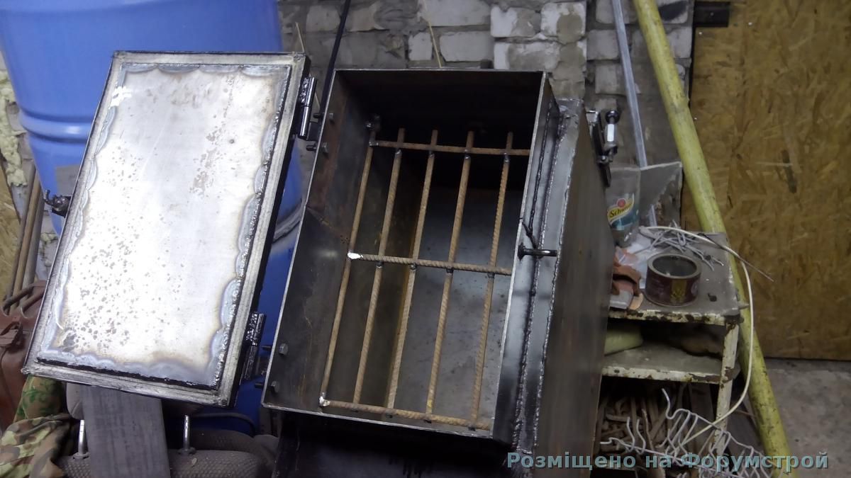

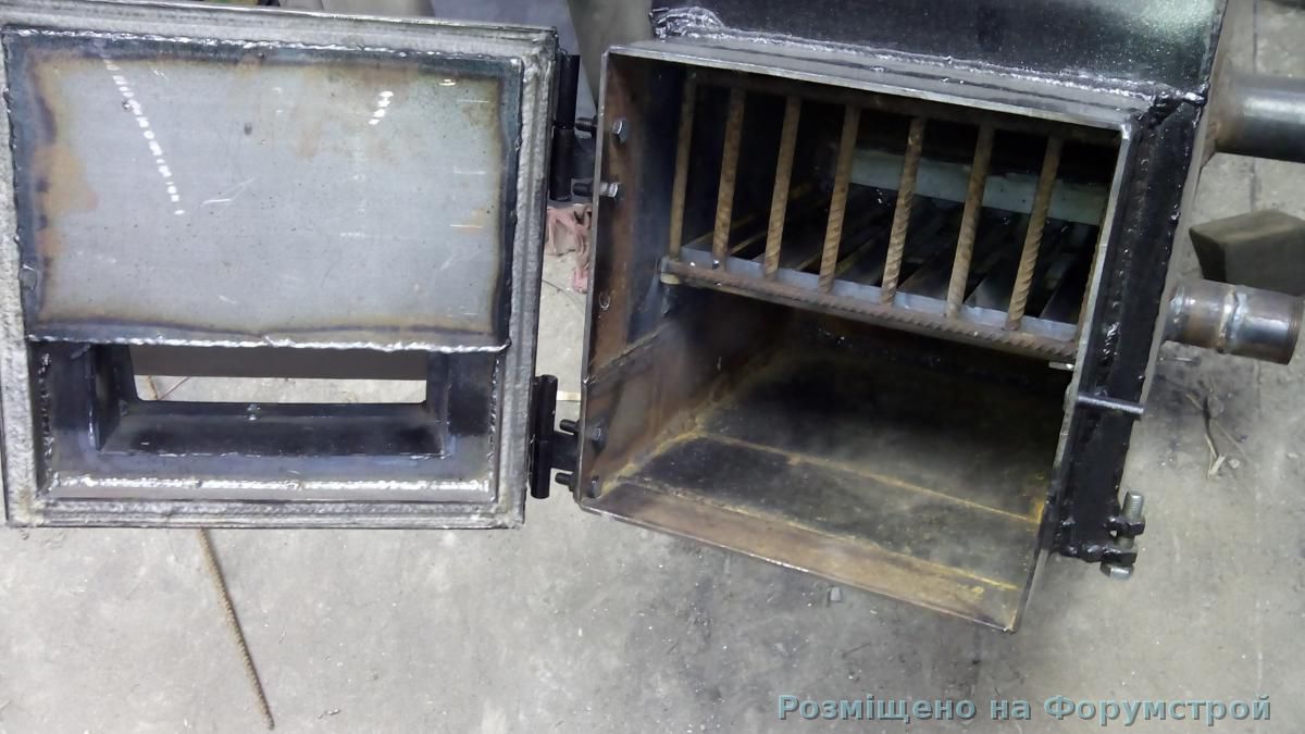

    сделал решетку чтоб не выпадали угли
	Назва:	TvGRrRuUApA.jpg
	Розмір:	98.6 Кб
    сварил колосник из 25го уголка
	Назва:	yddnacvlTSc.jpg
	Розмір:	89.9 Кб

    ну и с самым верхом решил не заморачиваться с закрывашкой

    5,131
    Мне кажется, что зазоры великоваты между прутками. Какие-то угли все равно будут вываливаться. Что еще меня смущает - подача воздуха. В Вашем варианте только нижняя. Но а вообще ж делают верхнюю и нижнюю с регулировкой. В Вашем случае верхнего воздухоподачи никакой нет.
  6. #194
    мне тоже так кажется, наверно добавлю еще арматурки
    по поводу воздуха, у меня идет подача вторичного воздуха через трубу сразу за газовую щель.

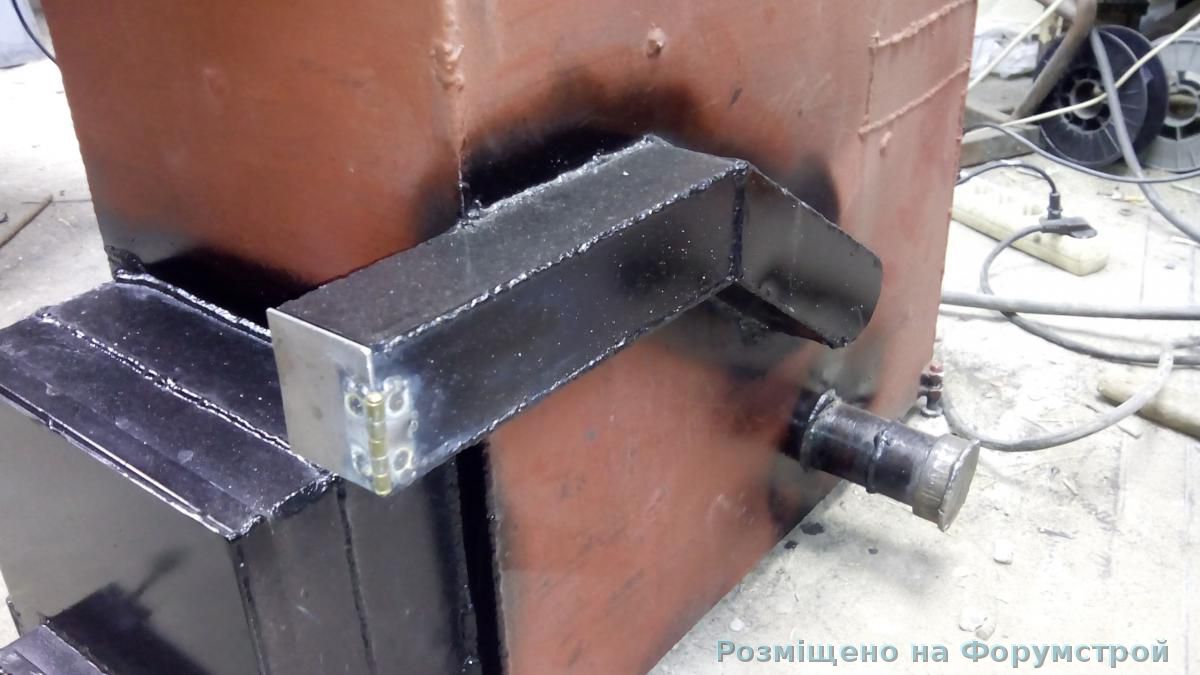

  7. #195
    5,131
    То я думал, почему с боку 2 трубы. Одна из них под вторичный воздух?
  8. #196

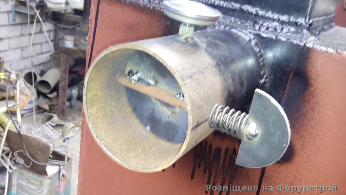

    да, вот как получилось
	Назва:	LCees-kk_sU.jpg
	Розмір:	81.4 Кб

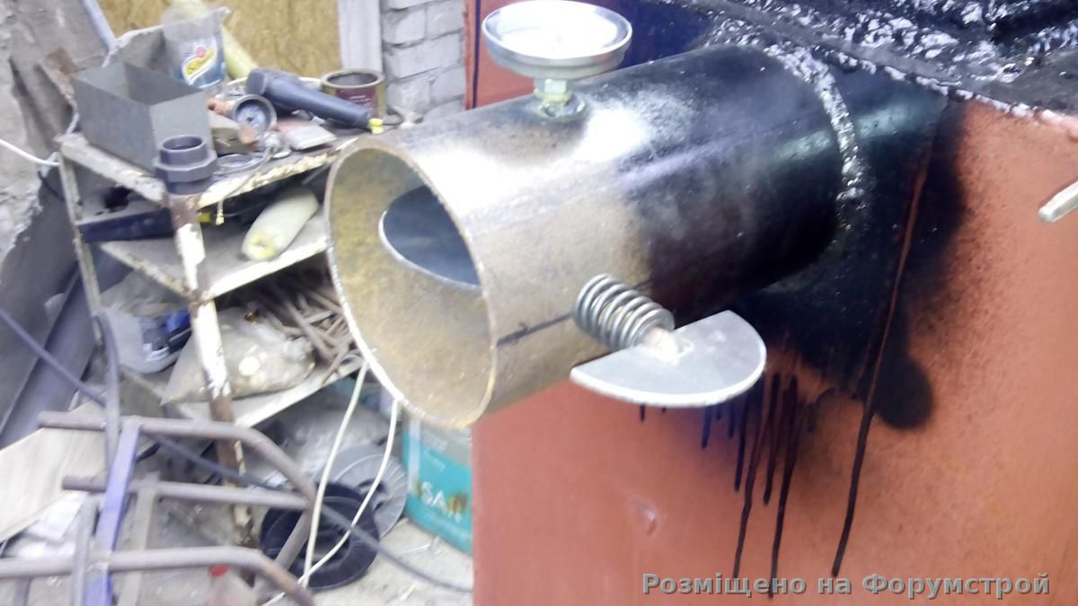

    шибер
	Назва:	3q3Me2tNloE.jpg
	Розмір:	89.7 Кб
	Назва:	866PCuRCNoE.jpg
	Розмір:	88.7 Кб

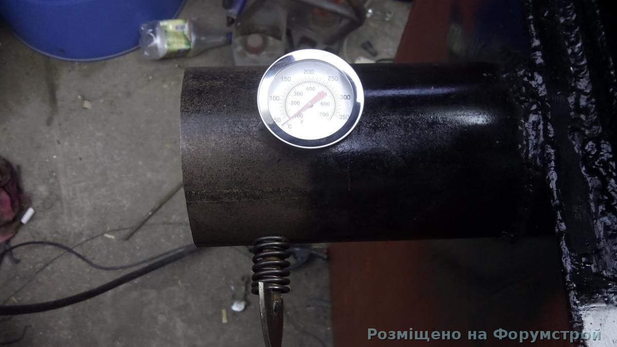

    и градусник
	Назва:	QX_X4LLjZDE.jpg
	Розмір:	68.5 Кб

  10. #197
    5,131
    Чуть чуть не традиционное решение с подачей вторичного воздуха. Не создаст ли это затруднения в регулировке подачи первичного и вторичного воздуха?
  11. #198
    не думаю.

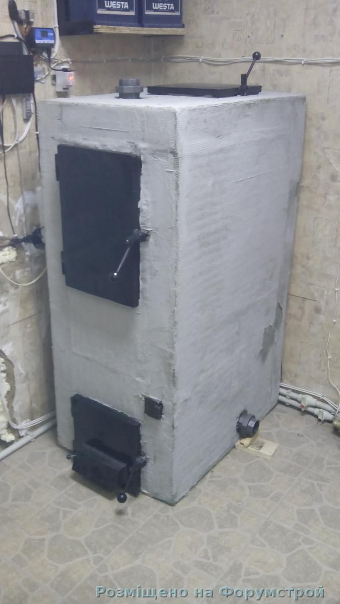

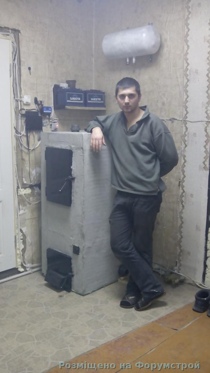

    ну вот котел и на месте
	Назва:	NKGXL90g3SI.jpg
	Розмір:	66.3 Кб
    и я на его фоне для габарита
	Назва:	Z2MM_oPMDkM.jpg
	Розмір:	66.4 Кб
    я 180см и около 80кило
  13. The Following 2 Users Say Thank You to Smarodina For This Useful Post:
    Бася (22.10.2016),Коломиец (22.10.2016)
  14. #200
    Поздравляю! Большую работу проделали. В какую сумму обошлось?
