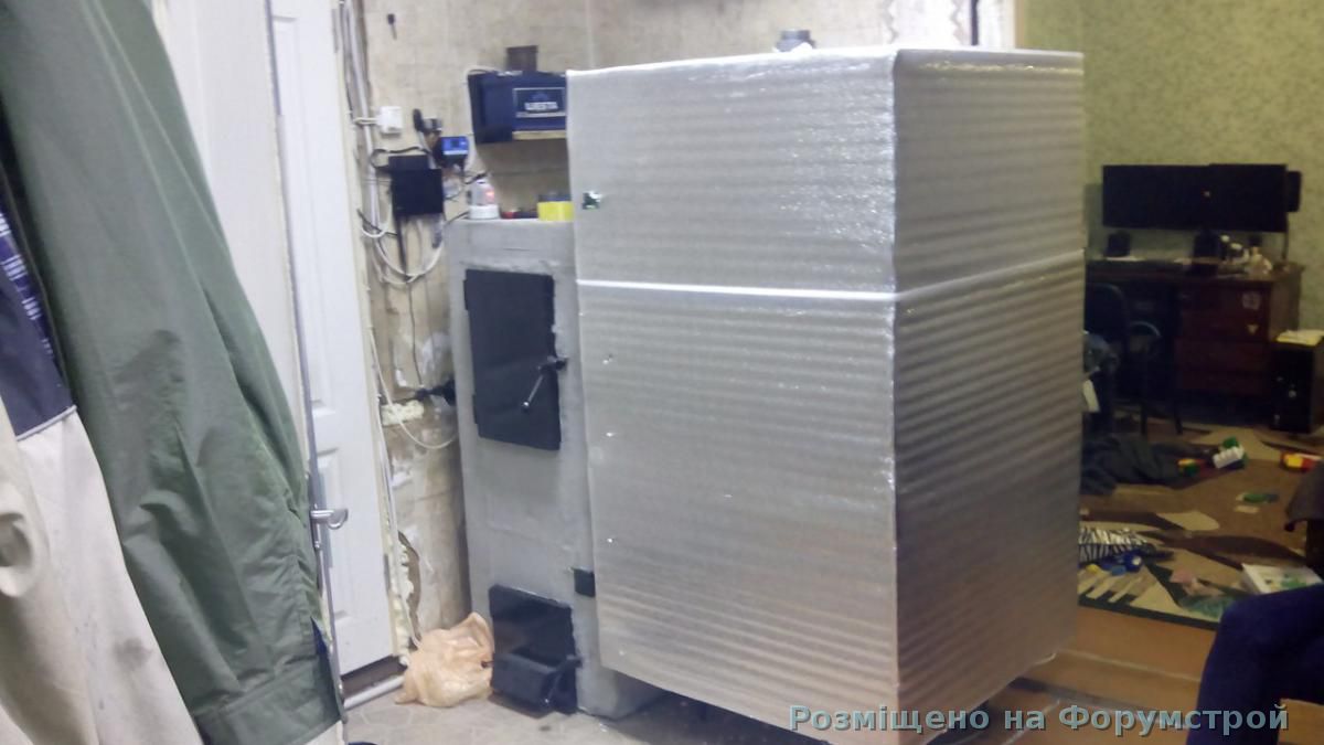

    как то так

    А что это за материал? Я догадываюсь, но хочу уточнить. Под ним еще что то есть или бак сразу им обтянут? Как Вы его закрепили? Расскажите, подробнее, пожалуйста.
  7. #205
    блестящий материал это подложка с фальгой, а утеплял я 5см базальтовой ваты 135 плотности и 10см пенопласта 25й плотности, а подложка декор.
  8. #206
    Понятно, спасибо! Еще хотела спросить про краску, по фото похоже, что краска в баллончике (черная). Что это за краска? Нам тоже надо красить трубу, подскажите, пожалуйста.
  9. #207
    краска жаростойкая до 400С, купил в хозмаге.

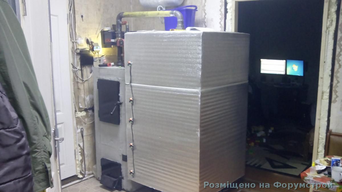

    запустил сегодня котел!!! ура! конденсат тек часа два... но при этом спалил 13.5 кг дубовых и не очень "коряг" и получил 34КВАТТ ТЕПЛА!!! я и охренел, как он не хотел гореть пока тек... и такой результат БЕЗ ТУРБУЛИЗАТОРОВ!!!! ЖЕСТЬ! итого если верить википедии и брать за 100% кпд 4.2ватт с 1кг дуба получилось 60% КПД!!! крута! эмоции зашкаливают

    Да, грустная история . Без 3х-ходового клапана замучаетесь
    И насосик я бы все таки на обратку б кинул. Не в обиду, но так уже не подключают. Или советовал бы Вам вернуть тот самый термостат жигулевский, как делали в предыдущей версии. Единственное, меня в нем смущают патрубки. Но идея бюджетная получается. Термостат копейки стоит, а нормальный клапан на 60 градусов, то, что недорого и будет работать, на сегодня стоит 1250 грн. По-другому конденсат не победить.
  12. #209
    ненужно зацикливаться на конденсате, он был первый раз из того что я поспешил и не подогрел бак ТЭНами, теперь я не буду опускать температуру в системе ниже 40С и конденсата не будет, проверено.
    по насосу, на обратке как вы видели фото, поставить его невозможно.
    термостатический смеситель нужен если ТА на 1-2куба и нечем первый раз подогреть.
    сегодня догрел ТА до 94С, горит хорошо, дыма нет, но ОЧЕНЬ долго... получается 8кв\ч выдает котел... но КПД сегодня 62.5%

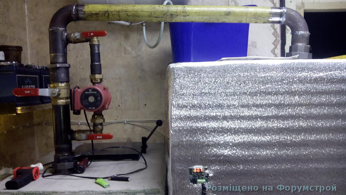

    купил сегодня 10го кругляка и сварил турбулизаторы... ну что сказать... то что сегодня как на зло на улице полный штиль это негативно сказалось на тяге, но горело довольно хорошо хоть и дрова я сегодня закинул плохие... типа тополя очень легкие... закинул ящик с под овощей 25л получилось 8.3кг и выдавил с них 2.86кватт с 1кг, на дымоходе было стабильно 75С.
    сделал "тюнинг" термостату, вынес датчик из корпуса, а то уж очень туго реагировал на изменение температуры...

    эх, не хватает тяги с турбулизаторами... нужен дымосос...
