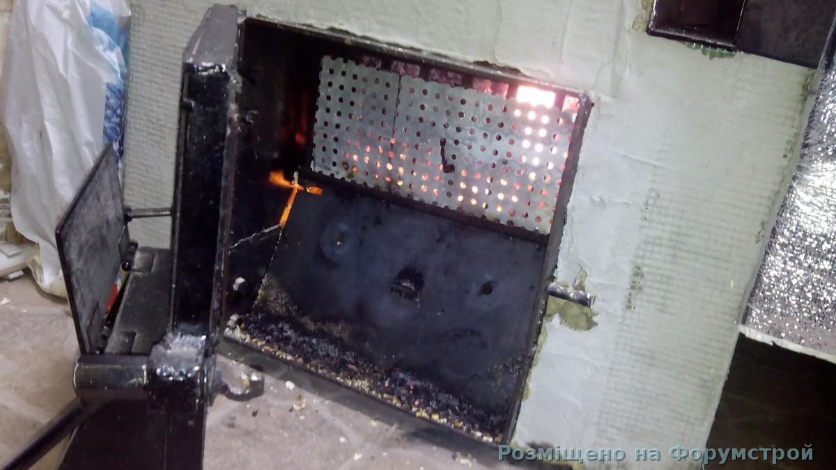

    запустил сегодня котел на тырсе, влезло мало из за дверки но! 3.67кватт с 1 килограмма получилось, завтра попробую повторить.
    з.ы. влезло чуть больше половины мешка...
    доделал сегодня дымосос, установил, подключил, поставил обратно 9й турбулизатор, "модернизаровал" дверьки чтоб тырса не просыпалась и загрузил полную шахту тырсы, влезло 5.4кг. на выходе получилось 4.34 кватт с 1кг!!! я в шоке! запасаюсь тырсой...

    спалил сегодня немного дров по вчерашним условиям и расстроился... опять 3.5кватт с 1 кг...

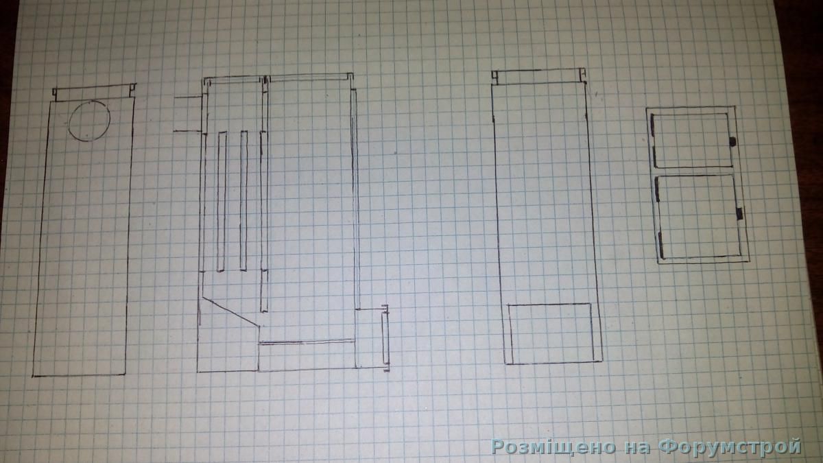

    набросал искизик будущего котла для родителей
	Назва:	2ZsaDXDMQx0.jpg
	Розмір:	95.2 Кб
    теплообменник будет на 12ти 57х трубах, шахта 30см-28см-95см рабочая + 10см зольник. загрузка будет верхняя, основное топливо будет тырса, работать ему на ТА 420л из двух бочек. как раз получается мешок тырсы на загрузку ТА. в ТО естественно будут турбулизаторы и в помощь дымоходу будет дымосос из вентилятора духовки индезит подача вторичного воздуха будет под колосником, трубу с боку делать не буду, это лишнее. внутрянка будет 3мм, наружка 2мм, рубашка будет гнутая с одним вертикальным швом.

    температура в доме контролируется термостатом, задано 20С. пока только сделал порог на второй входной двери и недастающий подоконник под окном, планирую утеплить цоколь 100м пенопластом. дрова не подбрасывал никогда, у меня ТА, посчитал сколько не хватает тепла, закинул дров, догрел. пока эксперементирую топлю раз в сутки по час-два.

    сегодня ужасная погода, к вечеру туман непросветный ели домой доехал... думаю прошло уже дрое суток, надо бы обновить. занес мешок тырсы, свернул газетку в трубочку, положил её на колосникчок вдоль, включаю дымосос чтоб из шахты не ваняло и ппц, что то тарахтит и ели крутится... ппц думаю, поломался... иду щупать, руками крутится негде не цепляется, думаю ну может крыльчатка раскрутилась, вырезал окошко напротив гайки крыльчатки, пробую подтянуть оно все на месте, не понял... взел кусочек кабеля, засунул в лопасти покрутил, нечего не цепляется... непонятно, иду к свету, смотрю на кабель, а он в белой пене! ааа вот оно вода в улитке, взял дрельку, просверлил дырочку снизу, а от туда струей... ну конечно крыльчатка крутится не будет моторчик то 25W всего... вообщем починил успел упасть на глине, весь грязный, жена будет рада

    товарищи, провел сегодня испытания на агро-пеллетах... ну что сказать... не годится шахтник для сжигания пеллет. пока распалил раз 5 пыхало, потом гудело как самолет, потом дымело, потом опять гудело, и опять дымело... вообщем 2 часа мучений и 2кватт с 1кг... эксперимент провален полностью...
