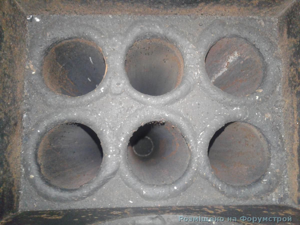

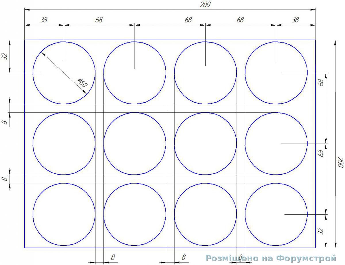

    товарищи, как думаете, 8мм между трубами хватит или будет подкипать?

  3. #232
    Думаю хватит.
	Назва:	IGLnpx_k5Jc.jpg
	Розмір:	105.6 Кб
    Заглянула в наш котел. Где то такое же расстояние.
	Назва:	20161113_183616.jpg
	Розмір:	130.8 Кб

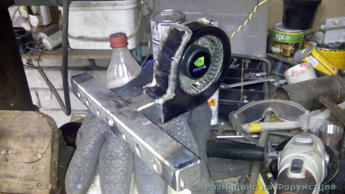

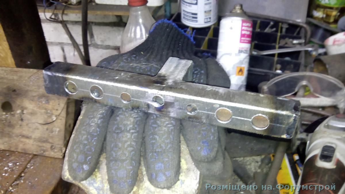

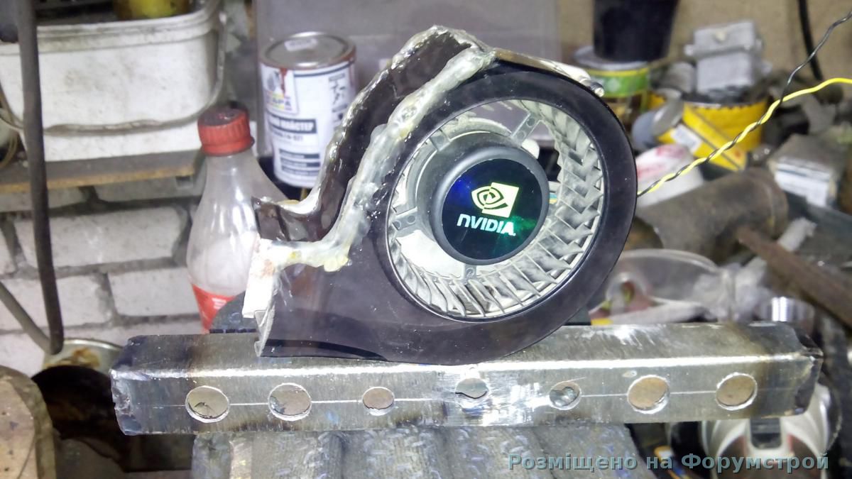

  6. #234
    захотелось мне сделать еще и принудительную подачу воздуха, сделал из куллера когда то крутой видеокарты турбинку
	Назва:	T18vsA1sKiI.jpg
	Розмір:	106.0 Кб
    и сделал "коллектор"
	Назва:	ae6wf73LcMA.jpg
	Розмір:	93.4 Кб
    вот так в куче
	Назва:	eNzM9FLwaLg.jpg
	Розмір:	99.3 Кб
    завтра поставлю, посмотрим что получится
    поставил ветродуйку, ничего не дала...

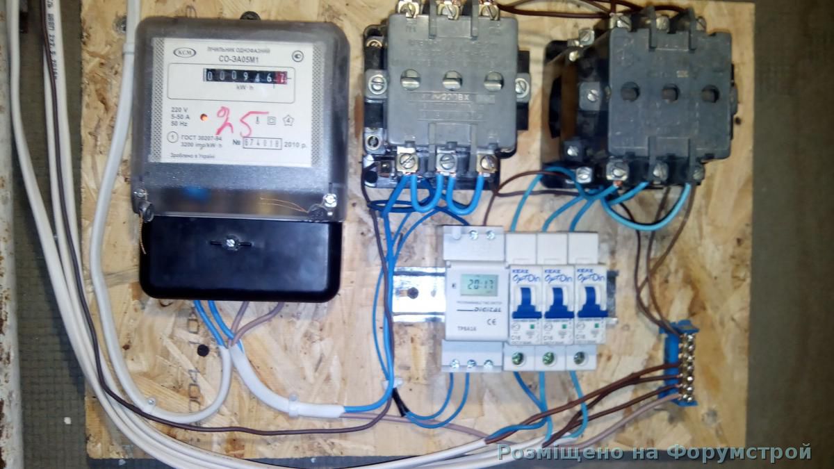

    купил счетчик и закончил щиток электро части отопления
	Назва:	HUhFtp1uBVw.jpg
	Розмір:	109.0 Кб
    теперь можно включать, если лень палить дрова

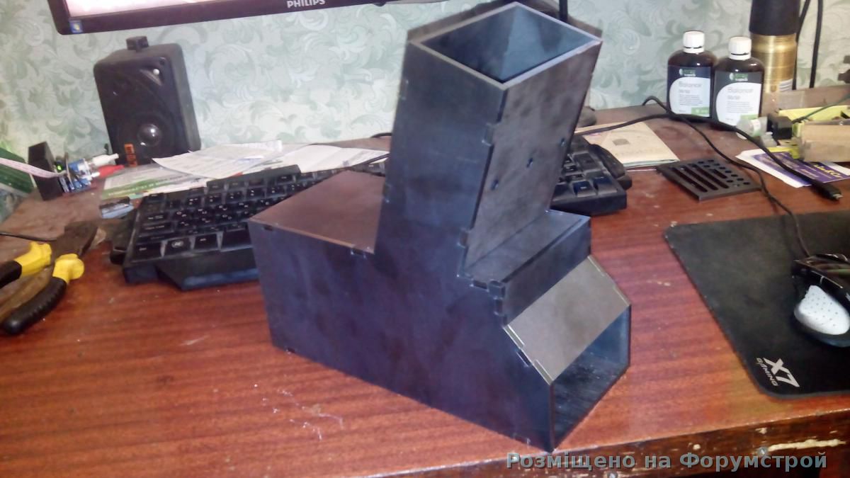

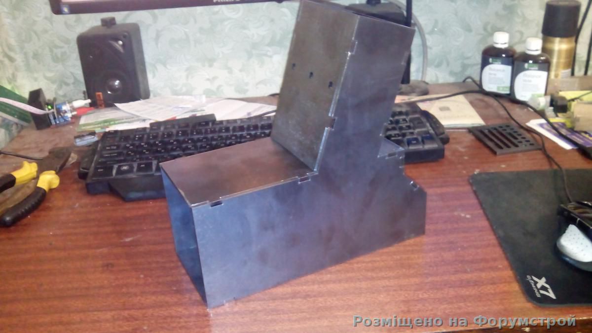

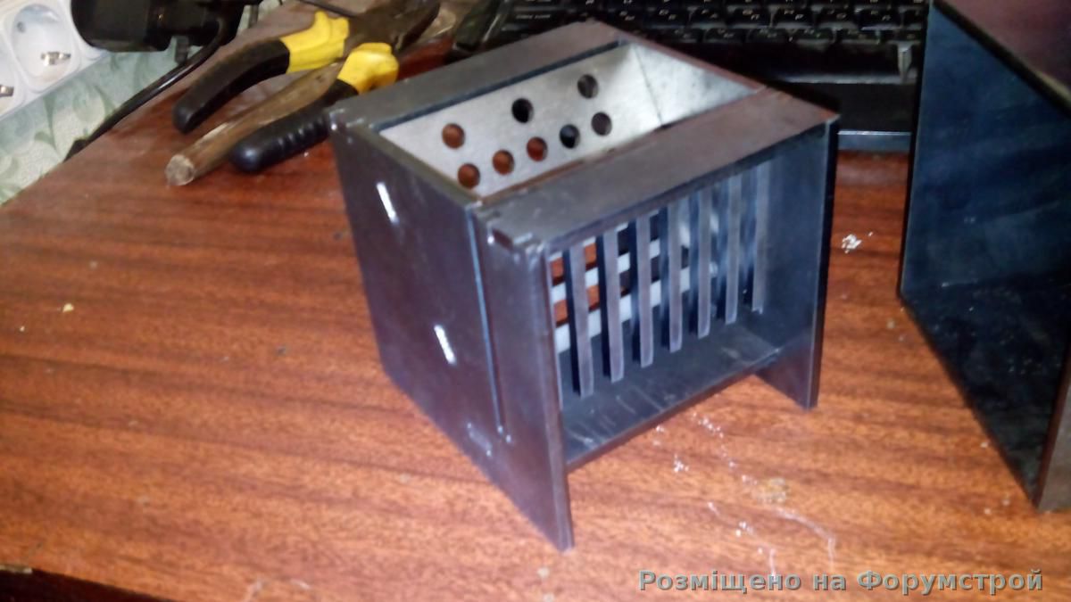

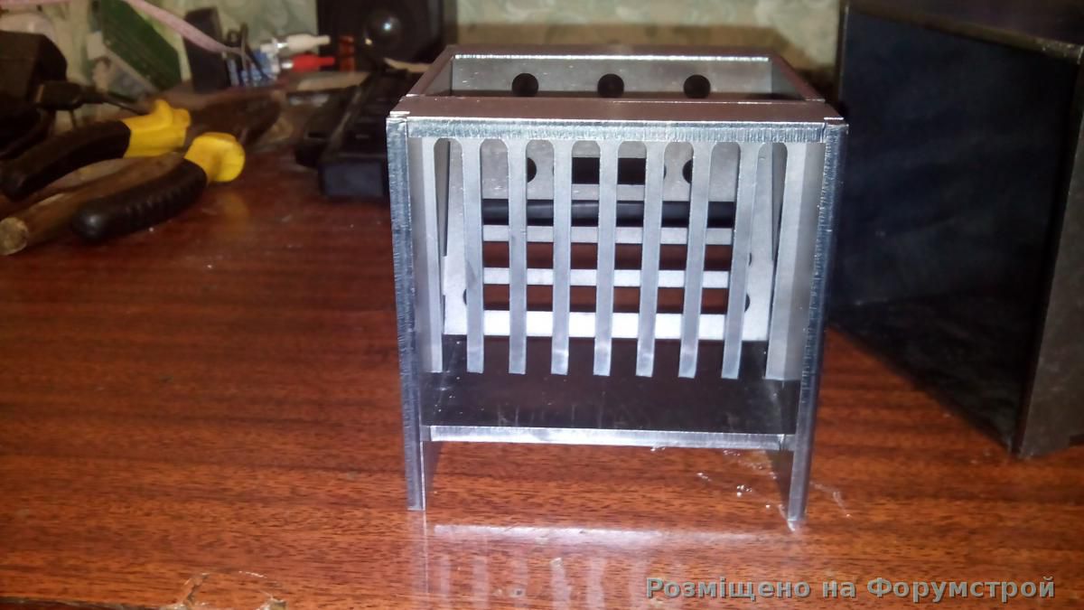

  16. #240
    сделали мне горелочку, надеюсь завтра адаптирую дверку котла под нее
	Назва:	1eCdIBRMtS8.jpg
	Розмір:	79.9 Кб
	Назва:	5GqWCLHNrYo.jpg
	Розмір:	87.2 Кб
	Назва:	l18UVZzBD0s.jpg
	Розмір:	77.7 Кб
	Назва:	F6JvPDNAf0o.jpg
	Розмір:	86.8 Кб
