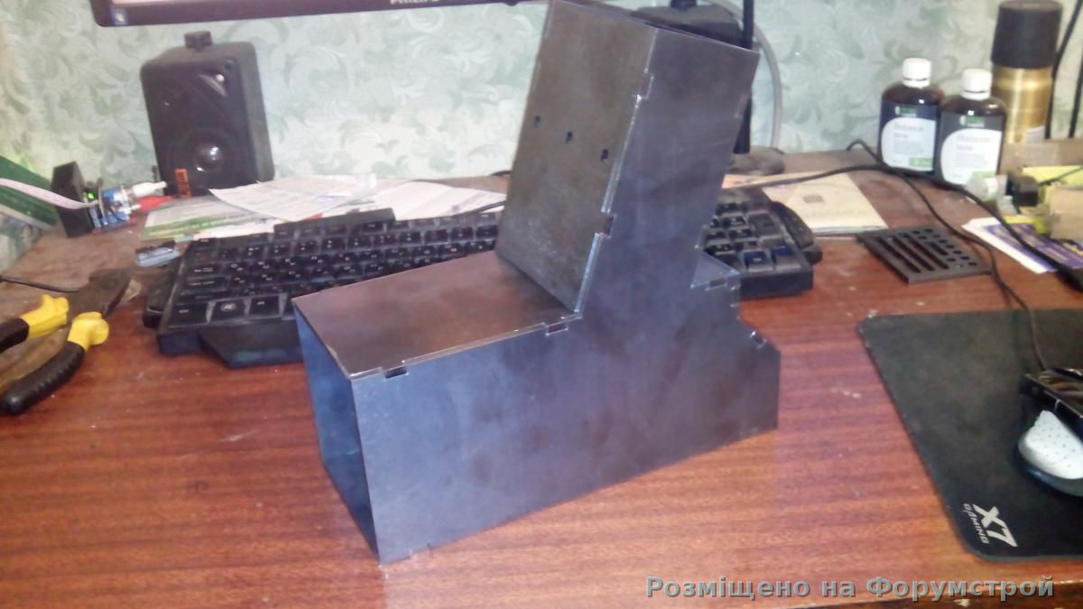

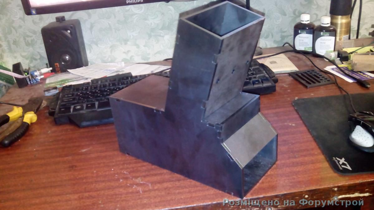

    сделали мне горелочку, надеюсь завтра адаптирую дверку котла под нее

    Красивенько выглядит!
  3. #242
    мне тоже нравится, думал на плазме делают, а они на лазере, даже окален нет. чистейшие швы.
  4. #243
    5,137
    Да, выглядит очень качественно.
  5. #244
    Если не секрет, где заказывали, подскажите, пожалуйста?
  6. #245
    у соседа на работе режут, заказать можно на любой металлобазе с чпу лазером или плазмой

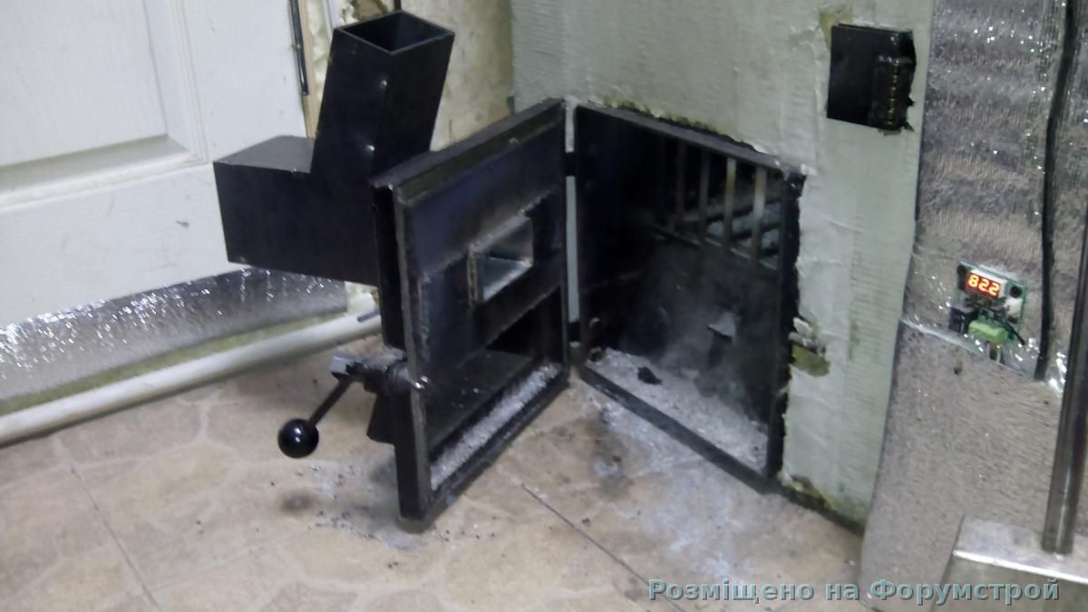

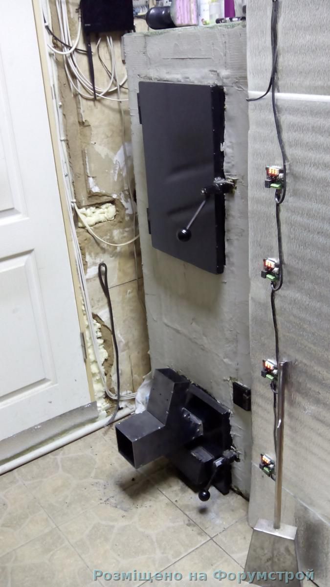

    первый запуск, вырезал дырку в бубафоне в сарае и запалил!
    https://youtu.be/IkZ5tjmhNCI
    https://youtu.be/bj1vjK2Y9a4
    https://youtu.be/eWeEWVOjpH4
    https://youtu.be/gRyjUu1Q23k
    https://youtu.be/_qKk0tknU6Q
    ну и на последок решил поиздеватся и насыпал тырсы
    https://youtu.be/Q-onGdLdH6s
    поставил на котел

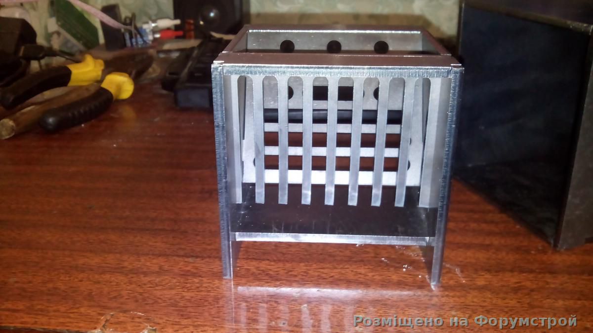

    Купил сегодня древесных пеллет, качество не супер но намного лучше чем агро. вообщем получил такие данные:
    мощность горелки 8.57кватт\ч
    потребление 2.285кг\ч
    1кг=3.75кватт
    зольность еще не мерял, но это уже относится к конкретным пеллетам...
    по началу была проблема вылетания угольков в котел, решил удлинив вертикальный колосник.
    я думаю можно уменьшить угол наклонного колосника, тогда будет больше пеллет участвовать в горении и будет большая мощность. но еще пообщаюсь с автором по этому поводу.
    заказал наконец бункер у жестянщика

    сделали бункер, поставил, и все координально изменилось, не нужно сидеть несколько часов и подкидывать, и даже гореть лучше начало.
    3-12-2016г. спалил 6.5кг
    мощность горелки 10,18 кватт\ч
    потребление 2,6 кг\ч
    1кг=3.92кватт

    купил сегодня другую пеллету, 6мм намного качественнее чем предыдущая, еще и дешевле, на наклонный колосник прихватил сетку из нержавейки чтоб меньше выпадало, так оно решило выпадать через вертикальный колосник, завтра сделаю другой с более узкими щелями.
    вообщем спалил я сегодня 2.4кг новой пеллеты и получилось:
    мощность горелки 15,51 кватт\ч
    потребление 4,13 кг\ч
    1кг=3.75кватт
    но очень много вылетело в котел... завтра спалю 5-7кг на новом колоснике, посмотрим что получится но даже так уже намного интереснее!
